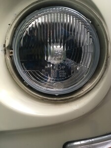

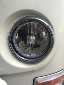

ich habe begonnen die Biluxscheinwerfer vom T2a auf die H4-Einsätze von Hella umzurüsten. Bei T2a fehlen die beiden zusätzlichen Blechlaschen - also zwei zusätzlich Bleche im Scheinwerfertopf nachgerüstet.
Allerdings habe ich aktuell ein Problem mit der Ausrichtung des Scheinwerfers (bei T2a schließt ja das Scheinwerferglas bündig mit dem Zierring ab). Wenn ich den H4-Einsatz im Lampentopf genau in die Mitte passt das m.E. überhaupt nicht mit dem Zierring überein. Setze ich den (Fahrerseite) Scheinwerfer ganz nach innen/unten passt das halbwegs.
Kann mir bitte jemand ein Bild vom Schweinwerfer mit/ohne Zierring zur Verfügung stellen? Oder gibt sich das alles wenn der Scheinwerfer sauber eingestellt ist?? Ich finde einfach die Abstände vom Ring zum Einsatz zu groß bzw. nicht symetrisch...
Der Schweinwerfer sitzt auf den Bildern auch noch relativ weit hinten im Topf und müsste noch 2-3 mm weiter nach vorne wandern. Außerdem fehlt noch der "Anschlag" an der Lasche der Einstellschraube; die muss ich noch setzen

Hallo Tom,
fahre einen b aber egal, ich hatte ein ähnliches Problem. Die Laschen am neuen Frontblech waren damals nicht am richtigen Ort. Den zu finden gestaltete sich recht mühsam mit viel Probiererei.
Heute würde ich größere Bleche an die vorhandenen anpunkten, (eingestellten) Einsatz ausrichten, 1oder 2 Löcher markieren und probeweise bohren und montieren.
Ev. Korrigieren, alle Bohrungen setzen und dann die Bleche passend Stutzen.
Sonst hat man am Ende die Bohrungen nicht schön mittig an den Laschen
(woher ich das wohl weiß) :mrgreen:
Um die optisch richtige Lage im Zierring zu finden, müssen die Scheinwerfer auch eingestellt werden :!:
Da ich nicht im Besitz eines Scheinwerfer Einstellteils bin, musste ich mir behelfen.
Ich hab den Bus in der Halle rechtwinklig zur Wand geparkt und die Mitte markiert. Dann an der Wand Scheinwerfer Lage nach Einstellvorschrift angezeichnet, und damit die Scheinwerfer gut genug voreinstellen können, um die mittige Zentrierung des Einsatzes im Zierring festzulegen.

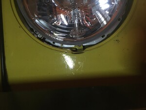

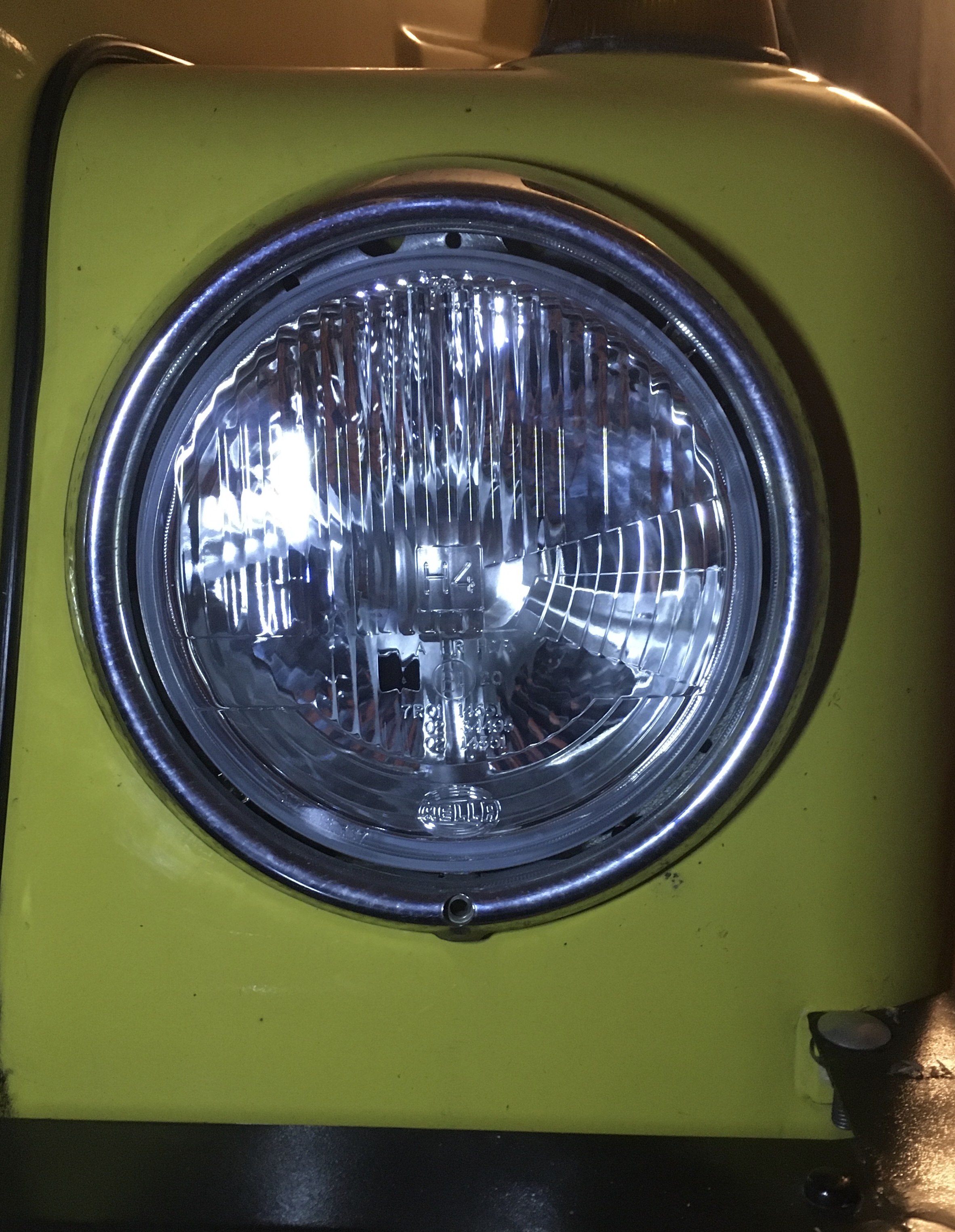

Um dem Problem auf den Grund zu gehen habe ich spontan meinen VW 181 auf H4 umgerüstet :-) (der hat noch Biluxfunzeln ala T2a drin - aber bereits die Befestigunslaschen für die H4-Scheinwerfereinsätze. Da wurde irgendwann mal neue Kotflügel montiert)
Ich bin der Meinung dass hier drei Probleme auftreten:
1. Die Lage des Scheinwerfers im Lampentopf. Beim 181er ist der Einsatz komplett zur Befestigungsschraube hin verschoben (ist beim 181er wie beim Käfer unten). Daher ist oben beim Einsatz ein Spalt, unten im Topf liegt der auf (siehe Bild). Mit dem Lampenring passt dann aber alles wieder
2. Die "Tiefe" der Laschen im Lampfentopf. Beim 181er sind die Laschen unterschiedlich tief angebracht. Dadurch hat neue Scheinwerfer ohne Einstellung direkt sauber gepasst. Da steht im Gegensatz zu meinem Versuch am T2a nix über. Von der Zentrierung her passt das noch nicht ganz; vermutlich wird das erst passend wenn der Scheinwerfer eingestellt ist
3. Die Scheinwerfereinstellung (aber nur minimal - siehe "3")
Ich bin der Meinung dass es unterschiedliche Lampentöpfe (links + rechts) mit unterschiedlicher "Tiefe" der Haltewinkel gibt. Dadurch ist sichergestellt dass der Scheinwerfer ohne große Einstellarbeiten direkt sauber in den Topf passt (Zentrierung und "Tiefe" des Einsatzes). Ansonsten gäbe es ja unterschiedliche Scheinwerfer links/rechts. Vermutlich wird bei den Reprofronten/Töpfen gespart und es gibt nur eine Ausführung

Bulli-Tom hat geschrieben: ↑19.02.2023 16:29
Oder hab ich irgendwo einen Denkfehler? Der Zierring ist ein originaler Käferzierung (unterscheiden die sich vom T2??)
zum Thema Chromringe: Ja die unterscheiden sich vom Käfer, beim T2 (zumindest bei der Variante wo Chromring und Scheinwerfer nicht miteinander verschraubt sind) gibt es einen rechten und einen linken Chromring. Die Ringe haben jeweils eine Bohrung, damit das Wasser nach unten hin ablaufen kann.
