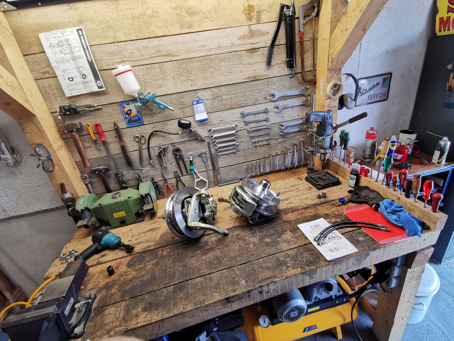

Außerdem hatte ich kurz vor Saisonende Zeit, um den Bus die lang ersehnte CSP-Bremse zu spendieren. Ich bin davor rumgefahren mit 112er Lochkreis vorne und 205er hinten. Jetzt ist es wieder so wie es gehört und rundum sind die originalen Felgen montiert :bier:

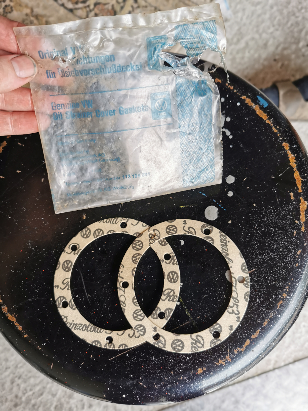

Mit einem originalen Dichtsatz (Erbstück) ist der neue Motor auch Dicht. Man merkt einfach den Qualitätsunterschied!

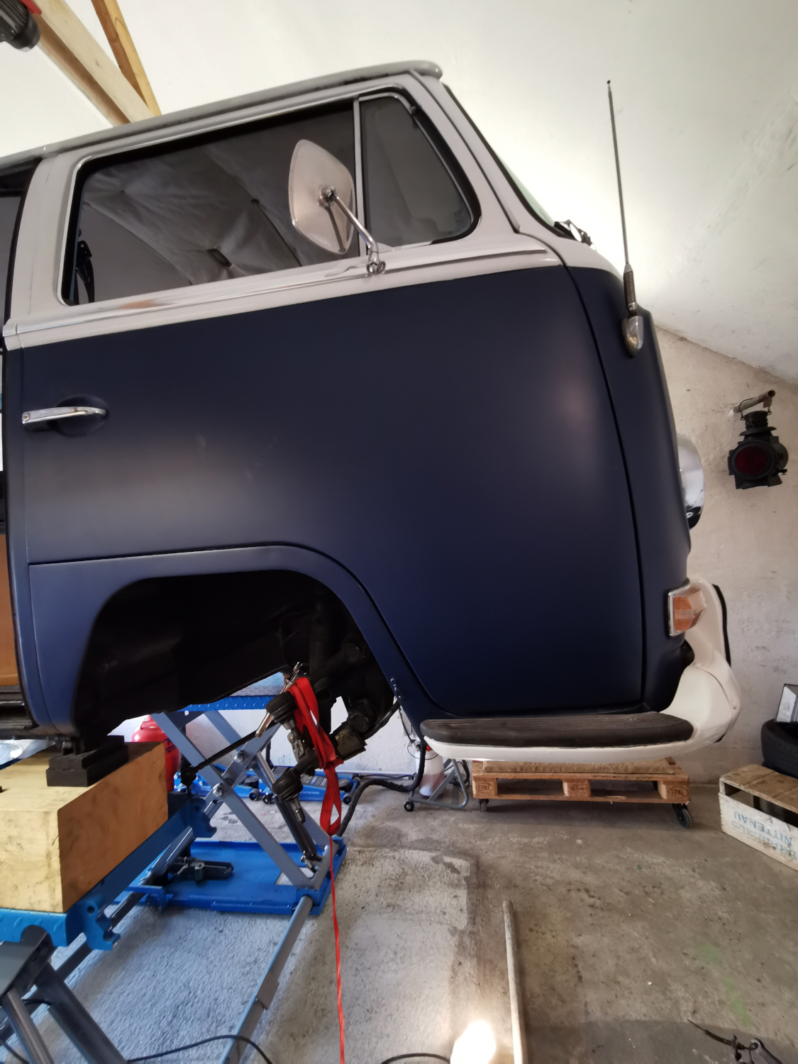

Damit der Untere Traghebel nicht komplett rausschwenkt ist ein Spanngurt praktisch :-)
