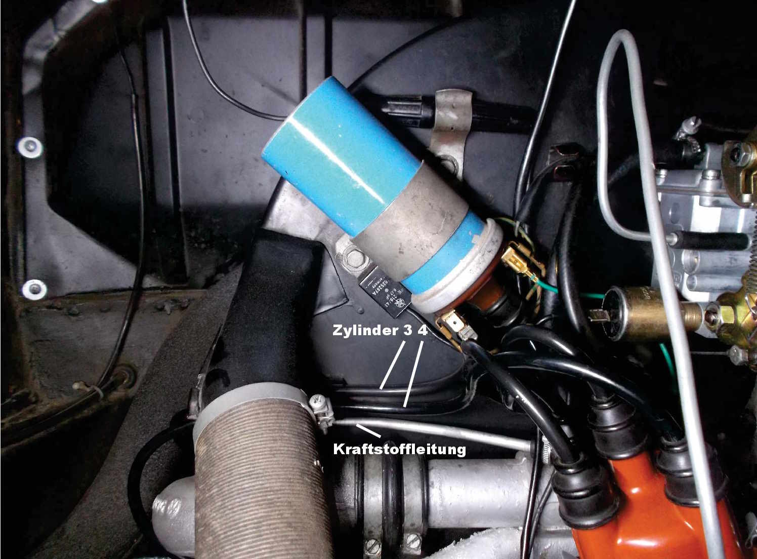

mache den Fred nochmal auf. Hat jemand Bilder von der Verkabelung? Bei mir liegt im Motorraum nur eine Seite der Flugsicherung. Denke, das der Strang direkt vom Schalter kommt. Ist da nur ein Kabel abgängig? Wo geht das Kabel hin, wenn es aus der Flugsicherung kommt?
Habe einen T2a aus 12/1969 in amerikanischer Ausführung. Aktuell sind die Rückfahrscheinwerfer als Blinker verdrahtet. Das will ich aber wieder Rückgängig machen.
Ich kenne den Schaltplan, hab aber keine Ahnung, wie das in natura aussieht. Vllt kann mir hier jemand helfen :)

Hallo Marco,
Bei den meisten fehlt die S-förmige kleine Blechlasche als Halterung der fliegenden Sicherung:
Straumlaufpläne findest Du auf meiner Website: https://www.vw-t2-bulli.de/de-wiring.html
Bei meinem 1979 geht es an Zündspulen Plus Klemme 15 -
das andere Kabel vom Geber zur Rückleuchte Fahrerseite, von dort zur Beifahrerseite.

Ein schwarzes Kabel geht von Klemme 15 der Zündspule zu der oben gezeigten Sicherung. Dann geht ein Kabel von der Sicherung an den Schalter am Getriebe. Dieser ist 2polig. Der andere Steckkontakt des Schalters geht ein schwarzes Kabel wieder zurück in den Motorraum, parallel mit dem anderen Kabel, dann an der Sicherung vorbei, dann hinten links oben auf ein Flach-Steckkontakt (Siehe Bild im vorherigen Beitrag vom Rolf-Stephan). Dieser hat auf der Gegenseite dann 2 Kabel, die an die entsprechenden Rückfahrscheinwerfer gehen.
Ich kann dir leider keine Bilder machen, da ich das ganz anders gelöst habe an der Stelle.
Gruß Jan

Hallo Marco,
beim T2 a/b und dem Typ 1 Motor sieht das so aus:
Da wird die fliegende Sicherung hinter einer Blechklammer platziert.
Dann geht das Kabel nach links ab und verschwindet im Kabelbaum.
Man sieht die Durchführung zum Rückfahrlichtschalter links unten im Bild.

Danke für das Bild. Was ich noch nicht verstehe ist die Kabelführung. Kommen vom Schalter 2 Kabel? Eins in die Sicherung von dann zur Zündspule und eins vom Schalter zu den Lampen? auf dem Schaltplan sieht das so aus...
