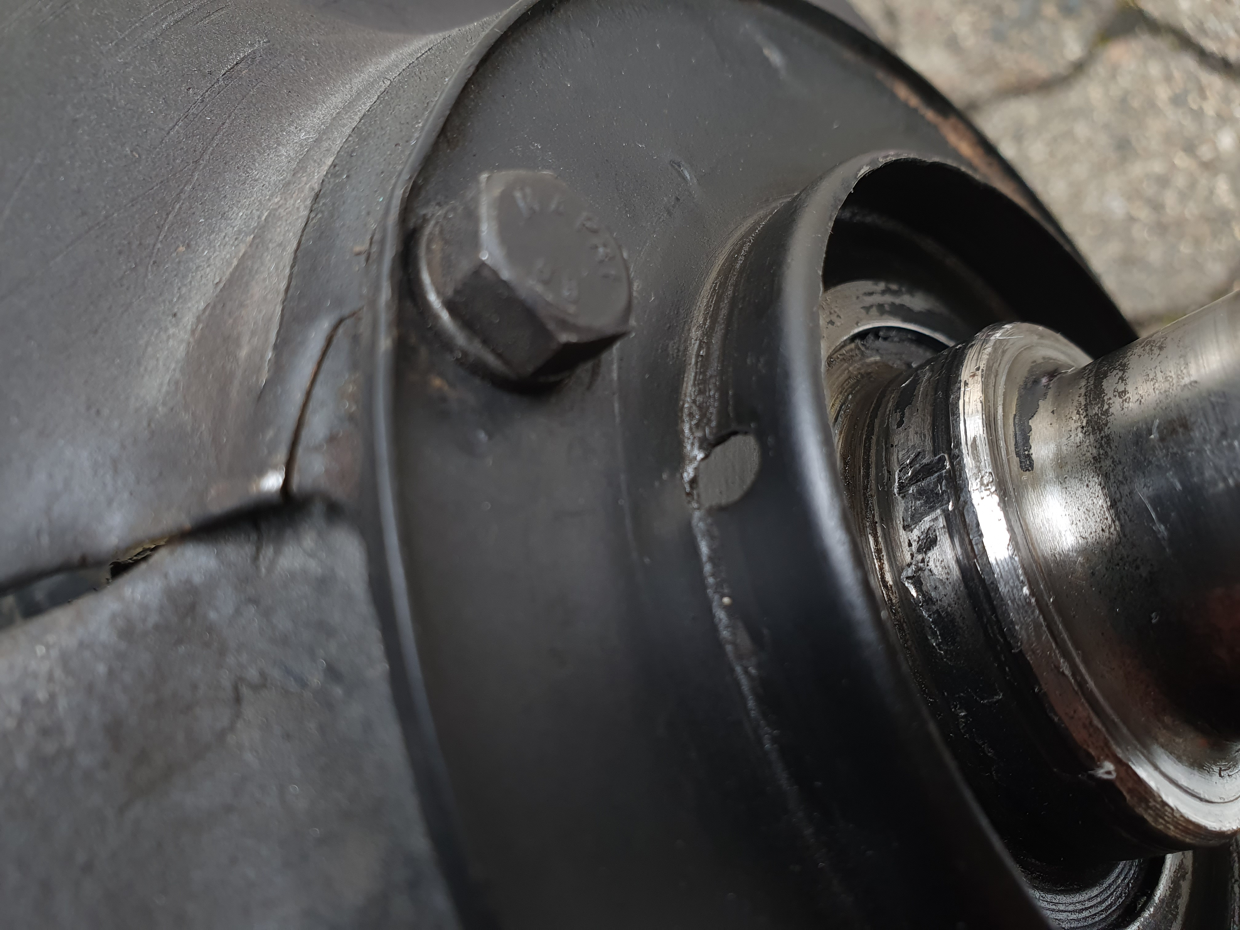

Vorhin noch die Lager vorne Rechts angeschaut und obwohl die Lager top aussehen, hat der Achsschenkel doch recht deutliche Abnutzungsspuren.
Wie Schlimm ist das? Kann das 0 einschätzen.
Das sieht mir nicht nach Abnutzung aus sondern nach dem Einsatz eines Schraubendrehers als Hebel. Dieser Bund ist auf den Achsschenkel aufgepresst, kann prinzipiell also getauscht werden wenn man ein passendes Ersatzteil findet.
So würde ich es nicht montieren, da der Simmering das nicht lange mit macht. Im Notfall vielleicht noch mit Leinen abziehen. Evtl EasySleeves? Was sagen die Maschbauer?
Thorsten, vielen Dank für deine Einschätzung, bin gespannt was die anderen noch sagen. Ist hier mit "Bund" solch ein Ring gemeint? https://www.cagero.com/de/prod/Aircoole ... 2&f=3&n=93

Hallo Frederik,
solange die Fingernagelprobe keine negativen Ergebnisse zeigt und sich das Lager saugend aufsetzen lässt, würde ich nicht von einem verschlissenen Achsschenkel ausgehen wollen. Da wird es sich wohl um leichte Korrosionsspuren handeln, was m.E. nach auf minderwertiges Fett zurück zu führen wäre.
Ersatz dürfte wohl zudem auch schwer für einen Brasilianer zu beschaffen sein.
Mehr Sorgen macht mir der "vermackelte" Stahlring (Distanzring), da sollte wohl ein Wellendichtring (38) drüber laufen und vernünftig abdichten können.
https://volkswagen.7zap.com/de/br/trans ... 405010/#38
Hab leider nur einen Ersatzteilkatalog ab '97 gefunden...
BTW: Bei Deinem Staubblech zeigt das (Ablauf-) Loch nach oben, wenn ich das richtig deute.
Bei deutschen Bussen zeigt das nach unten. Diese Konstruktion hat man damals deshalb gemacht, damit austretendes Lagerfett gezielt nach unten ablaufen kann.
Hi Norbert,
vielen Dank für deine Meinung! In der Tat sieht der Achsschenkel selbst noch gut aus. Dank Thorsten habe ich ja im Post danach gelernt, dass es ein separater Distanzringring ist, der den Verschleiß zeigt. Danke für deine Bestätigung. Ich würde jetzt diesen hier bestellen https://www.cagero.com/de/prod/Aircoole ... 2&f=3&n=82
Bisher haben Teile bis 79 immer für meinen gepasst.
Das mit dem verkehrten Staubblech ist mir gar nicht aufgefallen! Das werde ich ich beim nächsten Mal direkt ändern, vielleicht sind ja links und rechts vertauscht worden.
