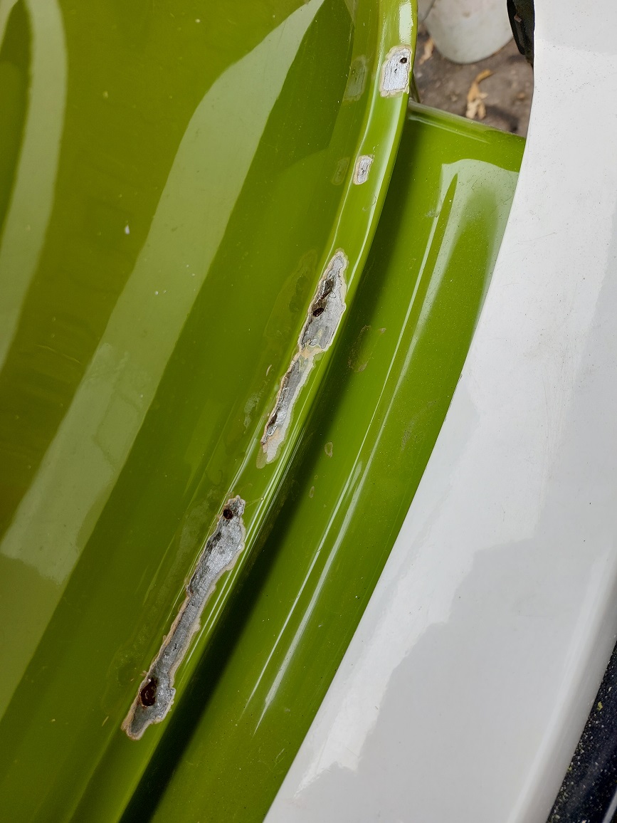

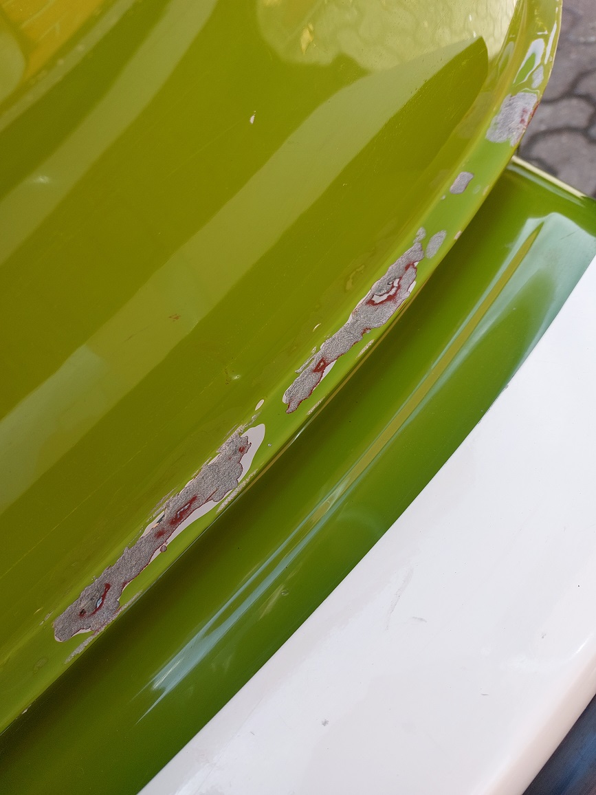

Der linke Radlauf und die vordere Kante/Falz sind die vorerst letzten "Patienten" auf meiner Liste. Am Radlauf sind einige kleine und sehr kleine (Stecknadelkopf) Bläschen. Da ich schon mal dabei bin und mittlerweile auch die Angst vor dem Einsatz der Schruppscheibe abgelegt habe, werden auch diese Stellen bearbeitet. Also erst mal alles Auffällige heruntergeschliffen, allerdings mit dem Dremel nur so viel, bis kein Rost mehr zu Tage kam..
Nach dem ersten Schliff bleiben ein paar Rostporen und eine etwa centgroße Stelle über. Das dünngerostete Blech habe ich ausgeschnitten. Den Rostporen bin ich mit dem Dremel und einem Mini Kugelfräser zu Leibe gerückt. Die Poren habe ich vollständig ausgefräst bis in das darunter liegende Blech des Innenradlaufes. Gleiches habe ich mit den Rostpickel auf der vorderen Kante gemacht.
Das hat schon was vom Zahnarzt wen man da mit dem Kugelfräser bei voller Drehzahl vor sich hin fräst.
Auf der Kante habe ich dann großzügig Fertan zum Einsatz gebracht in der Hoffnung das es etwas in die Falz einzieht und der versteckten Rost versiegelt.
Am Radlauf habe ich ohne Fertan den Karosseriekleber eingesetzt und alle Löchlein und Poren zugeklebt.
An den vorderen 2 Schleifstellen war der Lack nur aufgeplatzt, darunter befand sich keinerlei Rost. Also ist dort keine weitere Behandlung erforderlich. Nach dem ersten Schliff sah das Ganze eher unspektakulär aus.

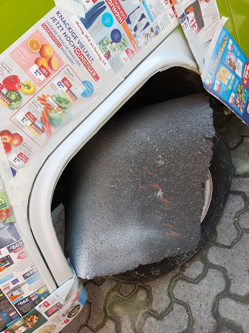

Im nächsten Schritt standen Spachtel- und Schleifarbeiten an. Ich habe zum Spachteln Förch L274 Fugen Hartspachtel eingesetzt, ein Spachtel mit dem man laut Hersteller eine Kotflügelkante wieder herstellen / modellieren kann, ohne das etwas abplatzt. Laut Hersteller taugt das als Zinnersatz. Das Zeug ließ sich super und sehr schnell verarbeiten. Ich bin sehr gespannt wie sich das im Langzeittest schlägt.
Dann noch eine letzte Runde Füller .......

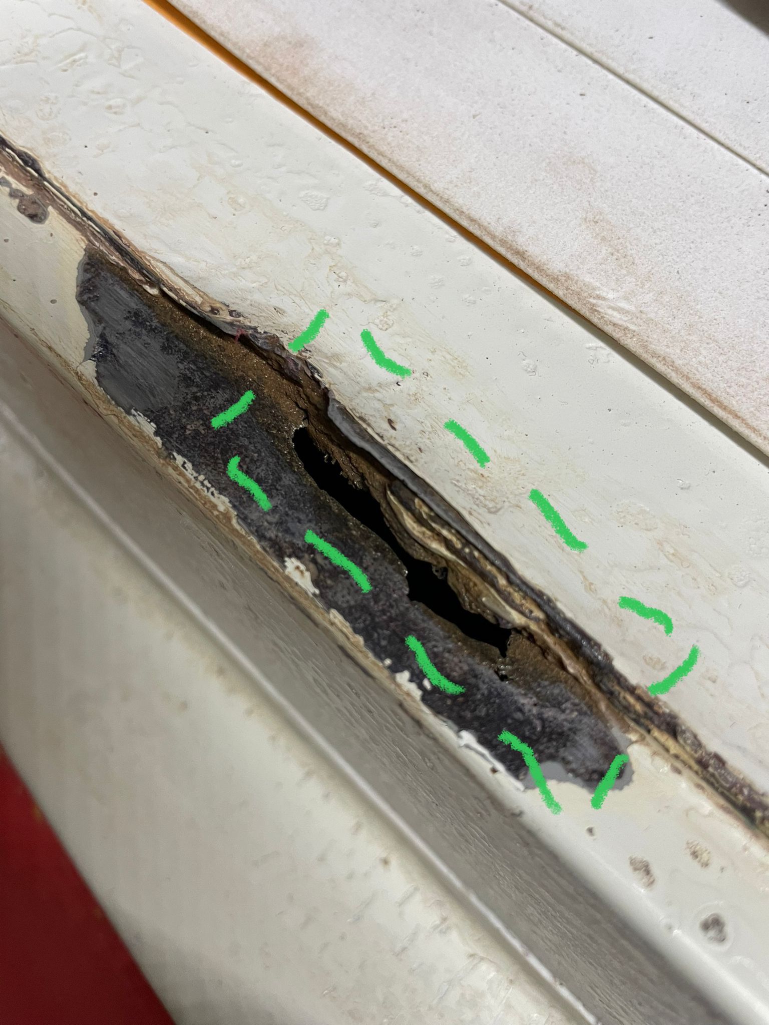

g_hill hat geschrieben: ↑29.08.2022 21:16 … Also, warum nicht kleben. …
Könnte auch die Lösung für meine kleine Baustelle sein:
Schraffiert eingezeichnet was ich heraustrennen will (vom untere angefressenen Blech) und durch ein Stück Blech (ca. 6 x 3 cm) einkleben möchte.
Bleibt noch die Kleber-Frage:
Flüssigmetall?
Metallkleber?
Karosseriekleber?
Sollte idealerweise schleifbar sein.
Hilmar, welches Produkt hast du genommen?
Danke und Grüsse

g_hill hat geschrieben: ↑30.08.2022 12:58 Hallo Klaus,
ich habe den 2 Komponentenkleber "BMW Karosseriekleber K5", Teilenummer 83 192 157 298 benutzt. Den findet man schon in Ebay oder beim BMW Teilehändler wie z.B. Leebmann24 :thumb:
Es gibt das aber auch von VW und anderen Herstellern, in wie weit die sich qualitativ unterscheiden kann ich nicht beurteilen.
Grüße Hilmar
Hallo avispa,
im obigen Post habe ich die Frage schonmal beantwortet. Der Kleber lässt sich sehr gut schleifen ist aber auch nicht gerade billig.
Viele Erfolg.
Hilmar

Sodele, hab mich endlich an die Klebe-Aktion gewagt (siehe drei Beiträge weiter oben)… zugegebenermassen eher einer kleinen Baustelle, verglichen zu den aktuellen Schweissarbeiten an einer der beiden B-Säulen.
_____
_____
_____
_____
_____
_____
Hab nicht den BMW-Apotheken-Kleber genommen, sondern Petec Power BiBond Universal (24ml) für 12€.
Bin sehr zufrieden mit dem Ergebnis, mal sehen wie das ganze nach der Malerei ausschaut.
Auf jeden Fall vielen, vielen Dank für den Tipp und das Teilen der Einklebe-Anregung, Hilmar.
