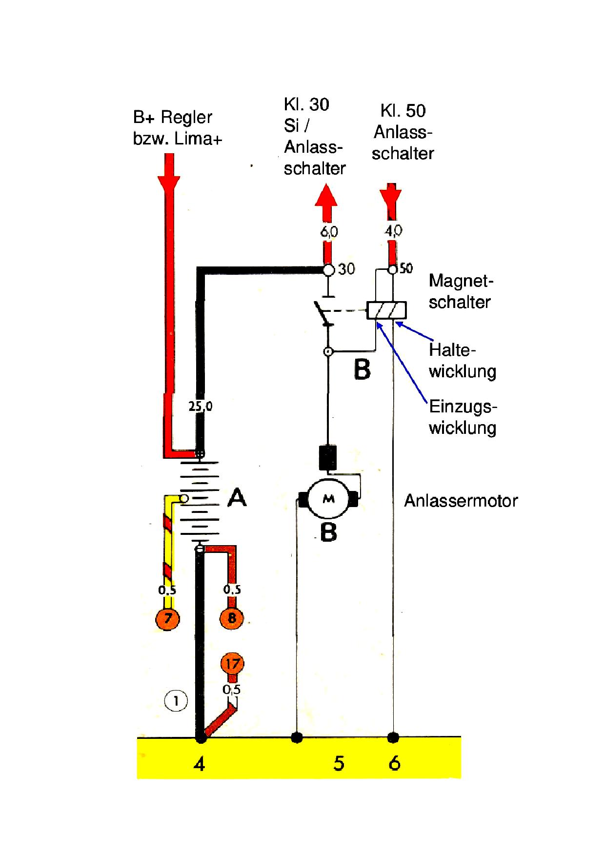

GuentherKrass hat geschrieben: ↑19.10.2020 20:52 Magnetschalter hatte ich penibelst gereinigt und gefettet, nur will der einfach nicht schalten.
Nunja, der Magnetschalter hat auch 2 Wicklungen, die man auch beide durchmessen / überprüfen sollte.
Von Klemme 50 nach Klemme XY (innere 8 mm Schraube vom Magnetschalter) sollte recht niederohmig sein, vielleicht etwa 0,3 Ohm.
Die Haltewicklung, welche direkt an Masse liegt, sollte etwa 1 Ohm betragen dürfen.
Hier noch ein Bild zur Veranschaulichung:
