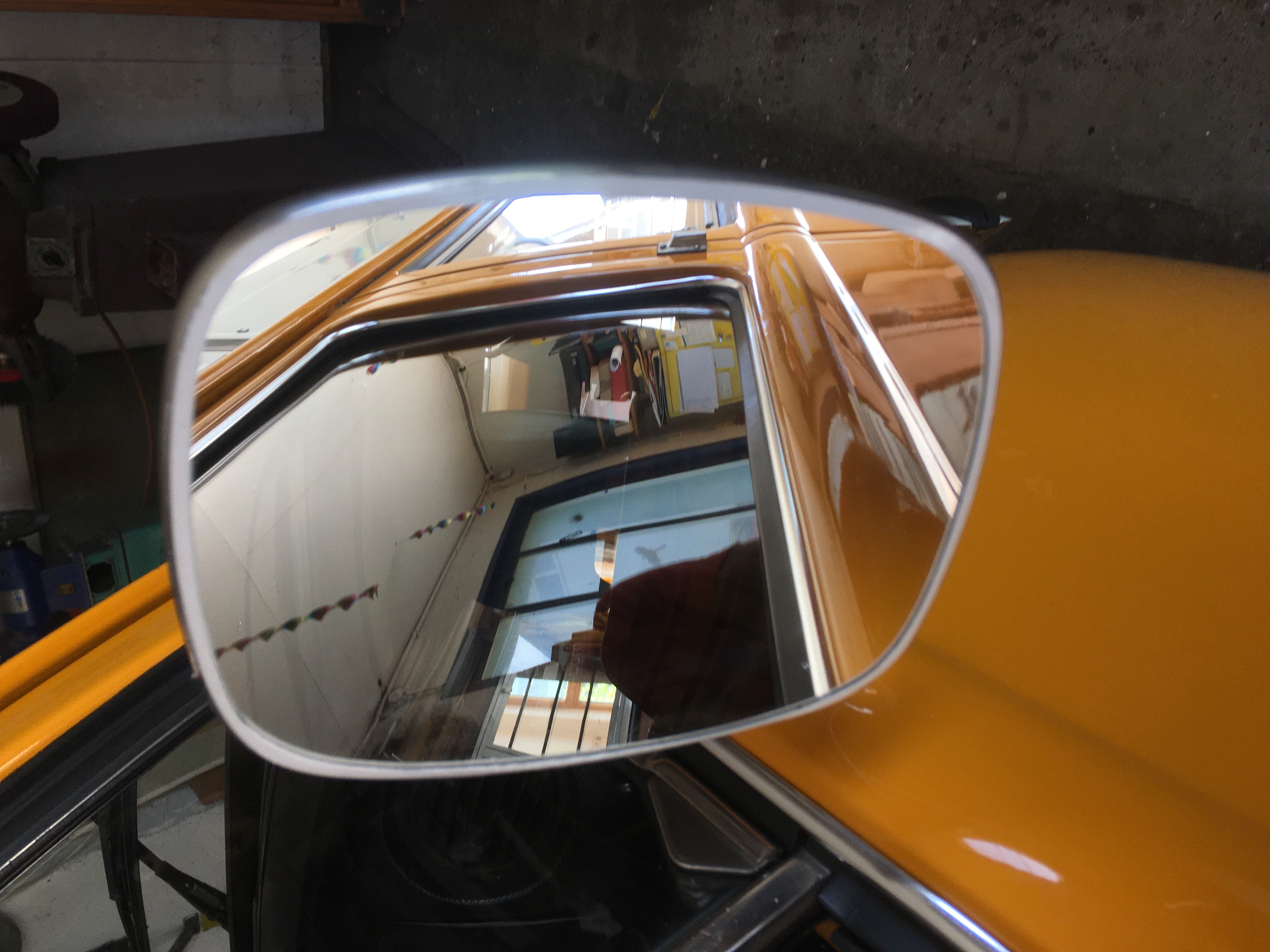

schrauberger
- Beiträge: 1838
Re: Ersatzglas für Außenspiegel
So fertig, habe 2x konvexes Glas von Autospiegelglastechnik im eBay gekauft, gut 45€ mit Versand.schrauberger hat geschrieben: ↑01.05.2023 12:21Hallo BerndBerndDerBus hat geschrieben: ↑01.05.2023 09:19 Wie habt ihr das Glas ausgebaut ohne das es kaputt geht???![]()
Mein Glas hat das Maß (Messschieber) ca.130x165mm.
Die Kabelkedergeschichte hab ich ausprobiert und als unsaubere Lösung abgehakt.
Bei mir blieb, egal welcher Kabel-Durchmesser eine scharfe Kante vom Blechrand fühlbar, beim Anfassen / Einstellen unangenehm.
Ich hab dann das Spiegelgehäuse mit mehreren Lagen Fenster Einlegeband (Schaum komprimierbar) aufgefüttert.
Da ich gerade unser Bad saniere, ist frisches Silikon verfügbar
4 dicke Tupfer Sanitärsilikon Farbe Manhattan in das Spiegelgehäuse gespritzt, Spiegel eingelegt, ausgerichtet, mit Tape fixiert, über Nacht trocknen lassen.
Den nächsten Tag die Fuge ausgespritzt, mit Spüli geglättet, top.
Übrigens, der Sichtbereich ist beim konvexen Glas viel größer.
Zuerst etwas ungewohnt beim Einschätzen von Entfernungen, aber sehr zu empfehlen.
