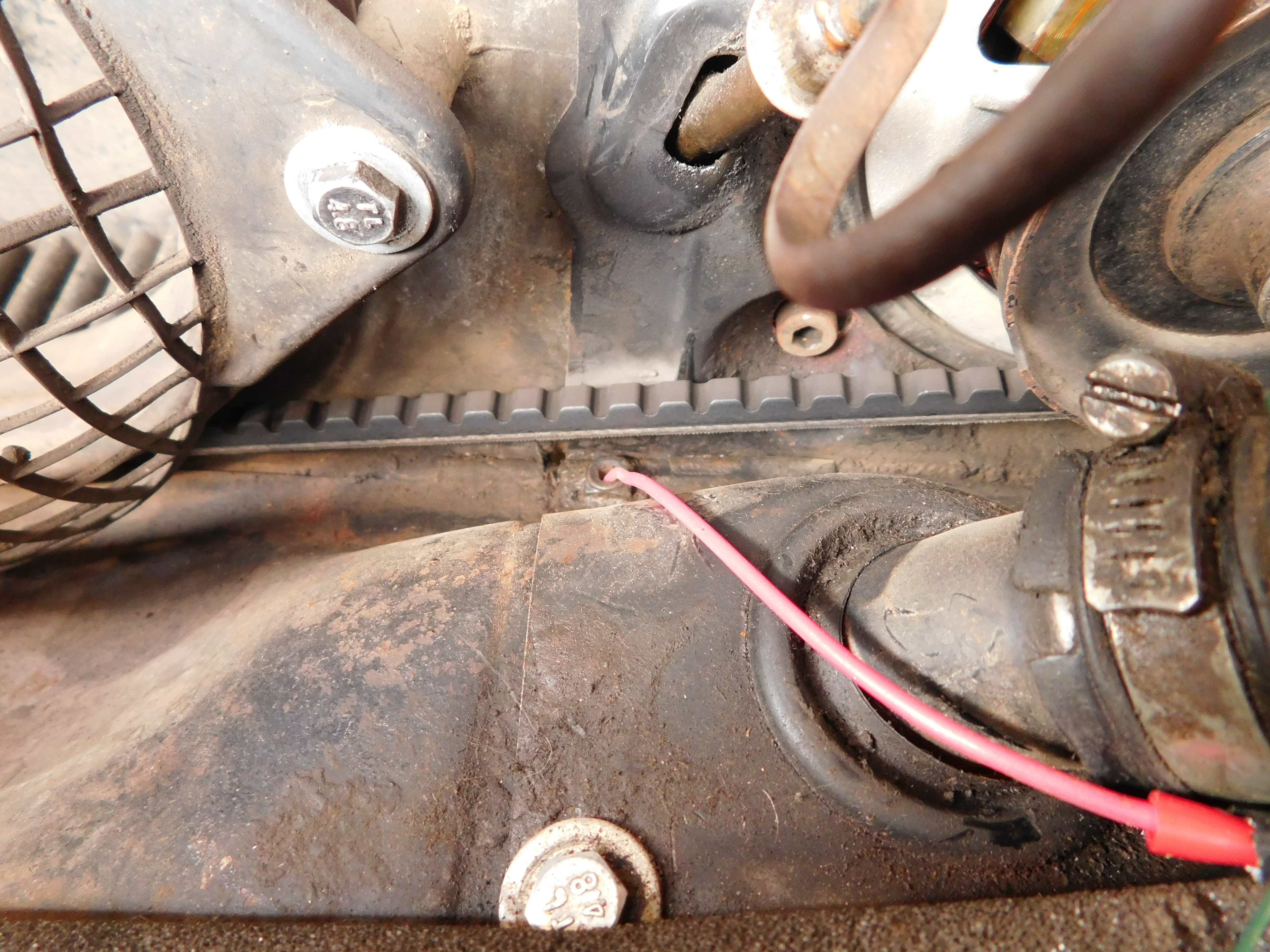

Habe bei meinem Flachmotor (CJ) ein Abschirmblech zwischen der rechten Heizbirne und der Benzinpumpe eingebaut, damit sich dieser Bereich bei hohen Sommertemperaturen im Stau nicht mehr so stark aufheizt, dass der Motor ausgeht und in den nächsten 45 Minuten nicht mehr zum Anspringen zu bewegen ist.
- bullijochen
- Beiträge: 2209
Der Entlüftungsschlach der im Vordergrund nach unten hängt kommt noch in das Loch im Luftleitblech. Nicht das sich da noch Wasser in der Pumpe sammelt.
Gruß Jochen
Gruß Jochen
