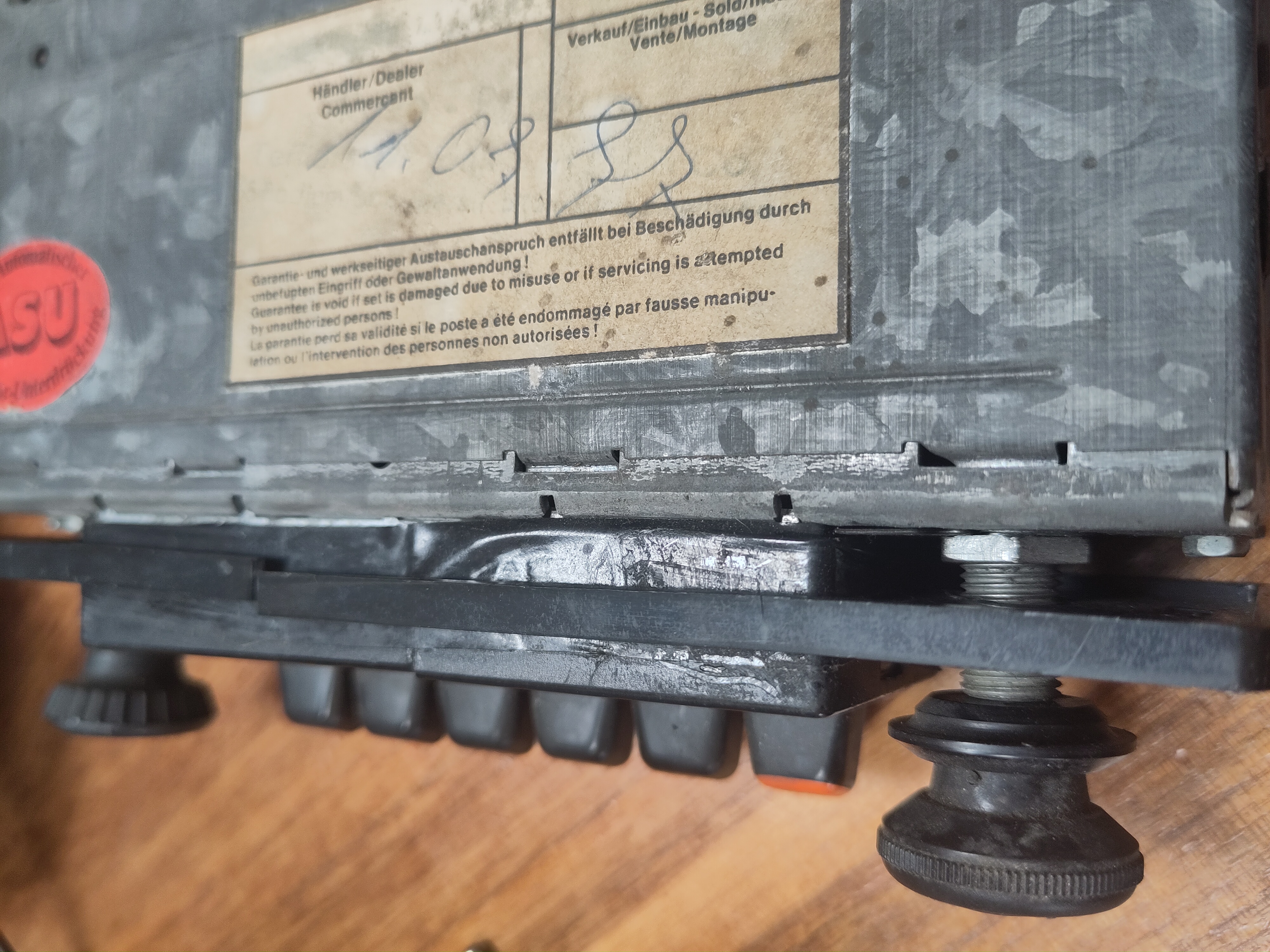

Guten Morgen, mal eine Frage an die Fachmänner. Was benötige ich und woher bekomme ich für dieses Radio einen Einbaurahmen. Das Radio soll in das original Armaturenbrett / Radioschacht.
Vielen Dank schon mal für die Hilfe

Einbaurahmen - dir fehlen die Klemmen an den Seiten, die es im Schacht halten / schnappen lassen (siehe Bilder unten)
So etwas suche ich in Kleinanzeigen.de oder ebay passend zum Radiotyp und Radioschachtgröße. Eher nicht mehr neu im Handel.
Vielleicht noch Reste oder Gebrauchtes bei Oldtimer-Radio-Händlern, z.B. https://www.koenigs-klassik-radios.de, https://oldtimer-radio.de, usw.
Infos und Bilder auf meiner Website:
https://www.vw-t2-bulli.de/de-books-doc ... tenna.html
https://www.vw-t2-bulli.de/de-radio.html
Viel Erfolg,
Viel Erfolg,

Hallo Andre,
In diesem Beitrag hatte ich einmal Bilder eingestellt, die vielleicht hilfreich sein könnten:
viewtopic.php?p=275226#p275226
(Weiter hinten, vom 10. November 2020, 20:48, findet sich noch ein alternativer Händler.)
BTW: Es gab über die Zeit verschiedene Patente für die Einbaurahmen, auch von unterschiedlichen Herstellern.
Nicht nur "Snap In", sondern auch so etwas von z.B. Grundig:
https://www.vw-t2-bulli.de/data/documen ... 812.01.pdf
Nach diesem Vorbild könnte man sich auch etwas basteln, man braucht eigentlich nur die Seiten nachzubilden:
https://www.youngtimerradio-shop.de/epa ... 3301_06_06
Mittels Befestigungsstreben bekommt das ganze dann halt:
https://www.youngtimerradio-shop.de/epa ... /12924_54I
Ich hatte mir einmal Notizen bezüglich der Abmessungen gemacht:
Radioblende für ein gepolstertes Armaturenbrett:
58x191mm Ecken in etwa R10 bzw. R11, Ausschnitt 42 x 106
Schacht-Abmessungen Bus (alter DIN?): Schachthöhe 45 mm, Breite 180, Falz (nach hinten umgebörtelt) etwa 4 - 4,5 mm
Abmessungen seit April 1984, als DIN ISO 7736: Schachthöhe 53 mm Schachtbreite 180 mm (eher 181 ?!)
Diese Rahmen dürften nicht passen, weil DIN ISO 7736, vielleicht könnte man die "umpfriemeln"?:
https://www.youngtimerradio-shop.de/epa ... _05_05_B71
https://www.youngtimerradio-shop.de/epa ... 1789_B21.2
https://www.youngtimerradio-shop.de/epa ... 2626_06_10
Hmm, ja, den Einbaurahmen selbst kann ich aber auch nicht erkennen, halt nur die Blende für ein (vermutlich?) nicht gepolstertes Armaturenbrett?Rolf-Stephan Badura hat geschrieben: ↑12.02.2024 14:40 Einbaurahmen - dir fehlen die Klemmen an den Seiten, die es im Schacht halten / schnappen lassen (siehe Bilder unten)

Ja, leider, auch gebraucht nur noch höchst selten und bei den Händler meiner Erfahrung nach nur noch in Kombi mit Radios.
