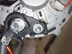

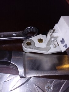

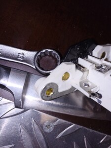

Hallo Wolfgang
bullijochen hat geschrieben: 14.08.2023 09:40 Wirklich B+ und kein Tippfehler?
Geht bei dem integrierten Regler auch eine Kohle direkt auf Masse?
Es muss natürlich D+ heißen, ein Tippfehler
Aber fangen wir mal von vorne an mit den Anschlüssen.

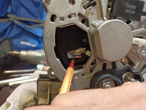

In der Lima sitzt ne Feder von der ich ausgehe das sie D+ ist.
Hat auch durchgang auf D+ am Schraubpunkt.
Nun mal zuerst der interne Regler
Diese feder hat kontakt mit mit der inneren Kohle und geht auf einen Anschluss am Regler.
Die äußere Kohle geht direkt auf den Regler
Und dann ist da noch der Masse Kontakt der auch auf den Regler durchgeschleift wird
Gruß Jochen :bier:

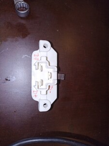

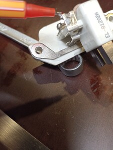

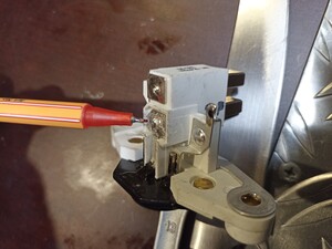

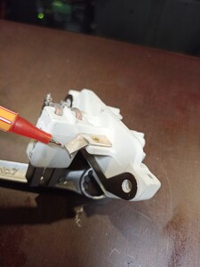

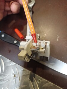

Nun aber zu dem Kohlehalter für externe Regler
Die Anschlüsse sind folgendermaßen bezeichnet

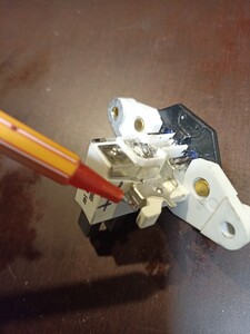

So fangen wir an mit dem Anschluss der auf D+ Feder in die Lima geht.wie man auf dem Bild erkennen kann kein Anschluss an eine Kohle sonder geht nur an den Steckkontakt D+ nach außen.
So nun zur inneren Kohle. Am roten Stift kommt das Kabel von der Kohle und geht dann nach unten auf die Masseschraubplatte. Und auf den Steckkontakt D-
Die äußere Kohle geht dann direkt nach außen auf den Steckkontakt DF

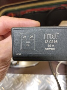

Auf den externen Reglern steht dann immer das gleiche Steckerbild das ist vergleichbar zu dem auf der Kohlenplatte.
Das würde zusammen passen. Nur scheint bei mir an der Lima das anders verdrahtet zu sein :confused: :confused: ich hab den Überblick verloren :mrgreen
Gruß Jochen :bier:

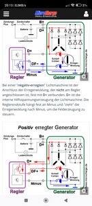

Zur Erinnnerung: Die Schalt-BIlder von " microcharge" sollten genügend Hinweise bringen.
An D+ werden immer die Ladespannung erwartet, sagen wir einmal 14,2 V.
Beim pos. erregtem Gen. wird die Spannung an DF zurück genommmnen falls die Spannung an D+ größer wird.
Beim neg. erregtem Gen. steigt hingegen die Spannung an DF dann an.
In beiden Fällen haben wir eine Stromreduzierung in der Errregerwicklung, so dass die Spannung an D+ eingehalten wird.
Wird hingegen die Spannung an D+ geringer, ergibt sich der umgekehrte Fall, dann wird mehr Strom durch die Erregerwicklung geschickt.
Dein Kohlehalter ist nach meinem Erkenntnissen für eine pos. erregte Lima konzipiert, was nach Deiner Aussage wohl stimmig ist:
bullijochen hat geschrieben: 14.08.2023 22:21 So nun zur inneren Kohle. Am roten Stift kommt das Kabel von der Kohle und geht dann nach unten auf die Masseschraubplatte. Und auf den Steckkontakt D-
Ob sich eine neg. erregte Lima zu einer pos. erregten umbauen lässt, entzieht sich meiner Kenntnis.
(Theoretisch ja, aber praktisch ?)
Das hängt jetzt von den mechanischen Begebenheiten ab und ist für mich ohne praktischen Bezug schlecht nachvollziehbar. :?

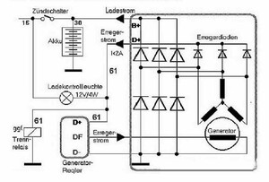

Bei der T2 Drehstrom-Lima 55A und und 70 A haben wir eine positive Erregung, wie hier zu sehen ist:
Eine Kohlebürste liegt auf Masse (D-) und die andere Kohle geht auf DF. Der Regler befindet sich also im pos. Zweig.

Der Link zu dem Mikro charge war sehr hilfreich.
Laut dieser Beschreibung sollte der Wechsel von internem Regler auf die Büstenplatte mit Steckeranschluss genau aus einer negativ erregten eine positiv erregten Lima machen. Da ist ja intern in der Lima nix verschaltet. Da sind die beiden Schleifringe DF + und DF- für die Erregerwicklung die man ja über die Kohlen außen abgreift , der D+ Anschluss innen der aber nur durchgeschleift ist und die Gehäuse Masse. Mehr ist es nicht.
Sollte eigentlich laut den Schaltbild funktionieren...tut es aber nicht... :confused: :confused:
