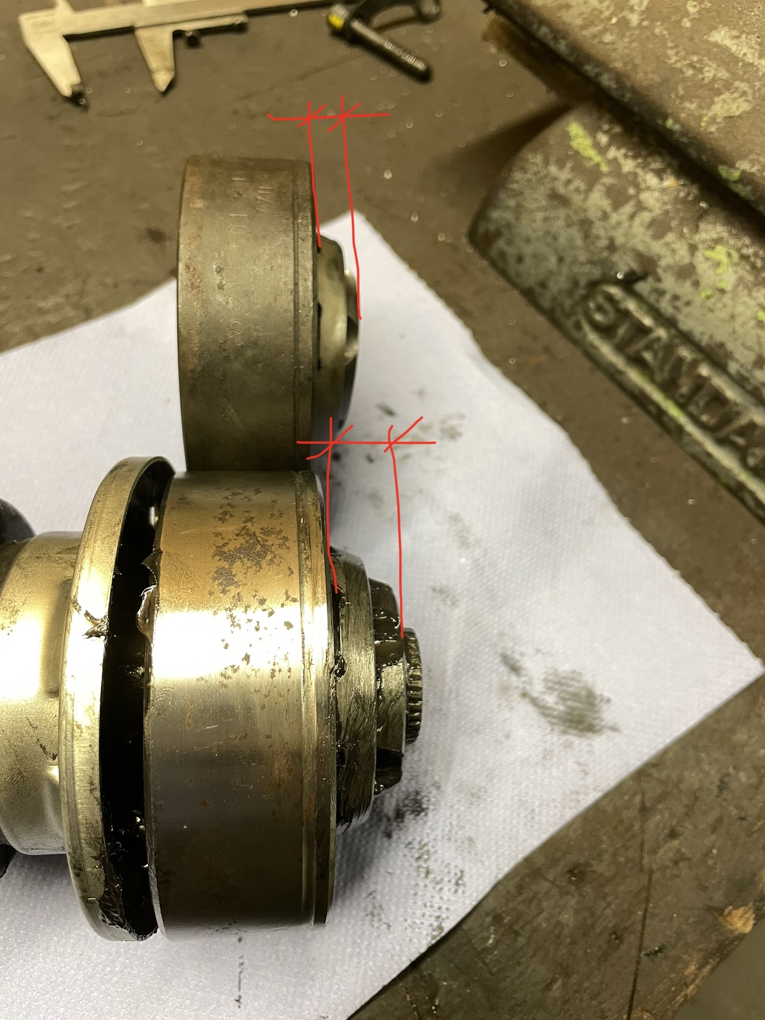

Ich vermute ich hab den Fehler gefunden..
Scheinbar sind die Gelenke an sich nicht für den T2 gedacht, sondern passen nur maßlich dazu..
Das Gelenk selbst hat kein Spiel auf der Welle, und breite sowie Durchmesser entspricht dem originalteil.
Als ich mir aber die alten Lager angeschaut habe, ist mir aufgefallen dass die „Auslenkung“, also der Kugelweg vielmehr ist als bei den alten Gelenken.
Anbei mal ein Bild zur Veranschaulichung. Ich denke man sieht was ich meine. Ich habe 4mm mehr weg bei FAG gemessen. Daher komme ich um neuteile nicht herum.. schöne scheixxe 😂

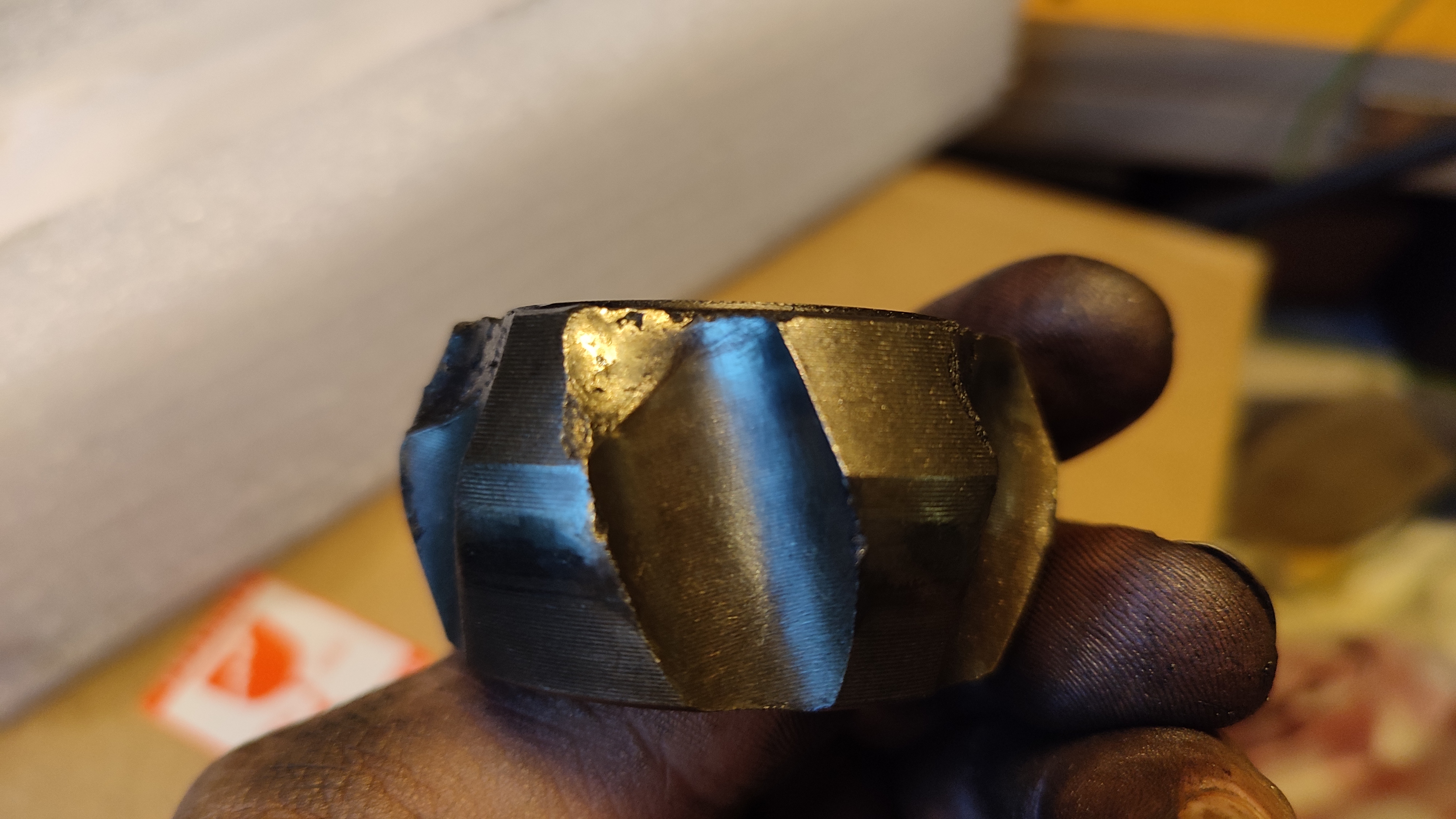

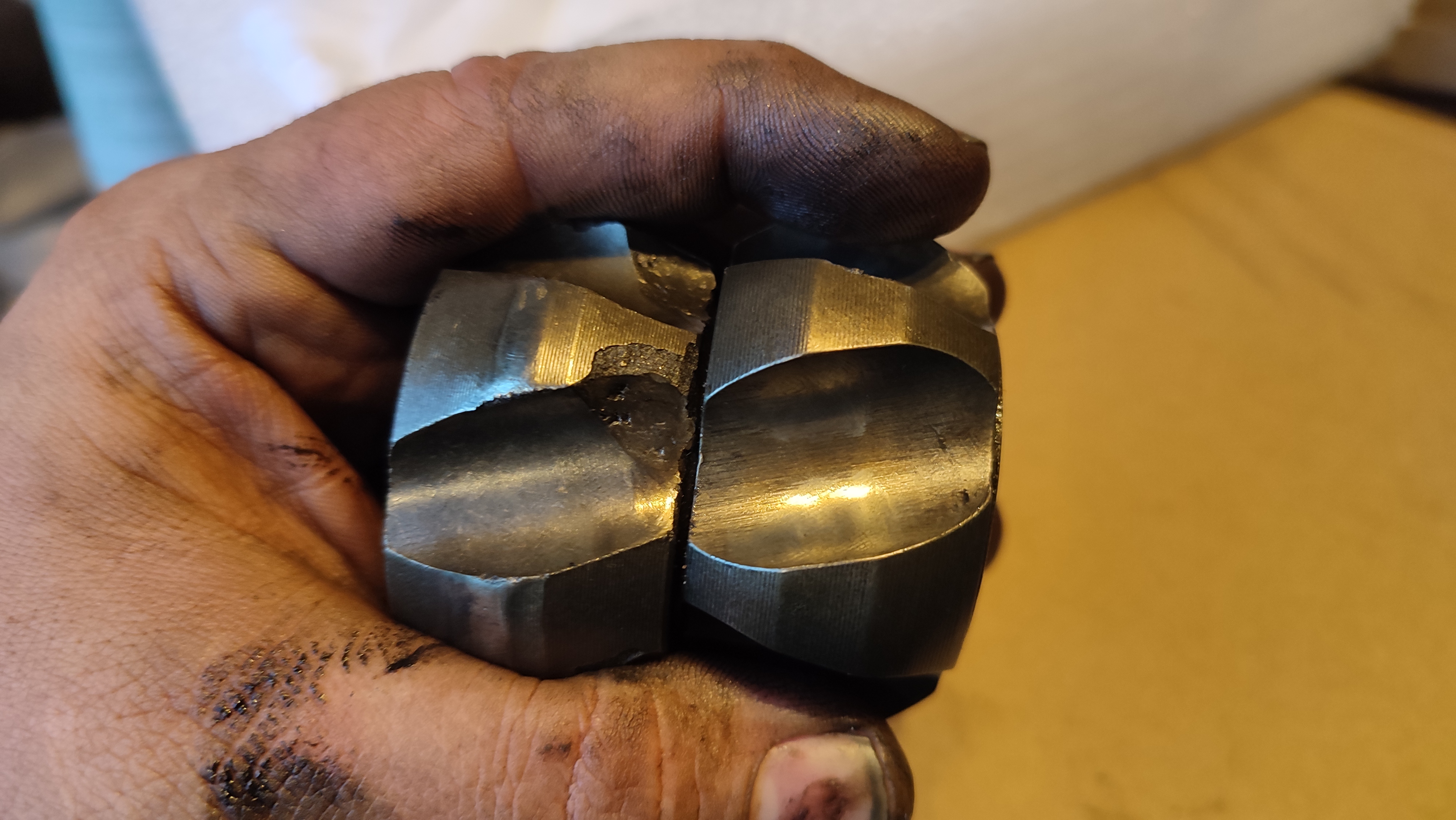

Dann bestell aber auch diese hier:
https://www.autoteile-markt.de/shop/art ... a5d689b260
Von Löbro waren die Gelenke früher schon, die sind genau so, wie sie sein sollten.
Die meisten für den T2 angebotenen sind nämlich eigentlich Typ4, also 411/412er Gelenke. Da sind die Kugeln kleiner.
so sieht das dann gerne nach wenigen Kilometern aus.
hier im Vergleich, links das falsche Gelenk, da laufen die Kugeln auch nicht mittig und nicht so tief, daher auch weniger Seitenhalt an den Flanken der Laufrillen.
