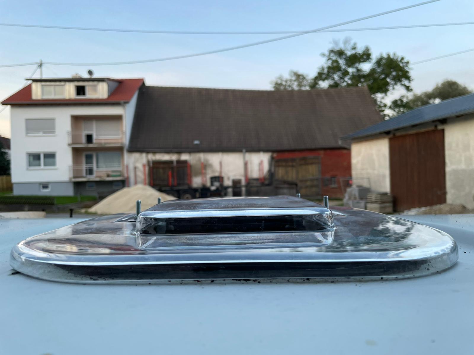

Tatsächlich hat heute @ulme*326 den Prototypen montiert und auf Passung geprüft.
Das Dachfenster funktioniert soweit und ich muss noch zwei dinge mit dem Lieferanten final klären und dann geht die Großserie los.
Vorab geht allen, die das Fenster bestellt haben noch die Schriftliche Info bzgl. der Einschränkung des "Stationärgebrauchs" zu.
Aber das war ja inzwischen bekannt.

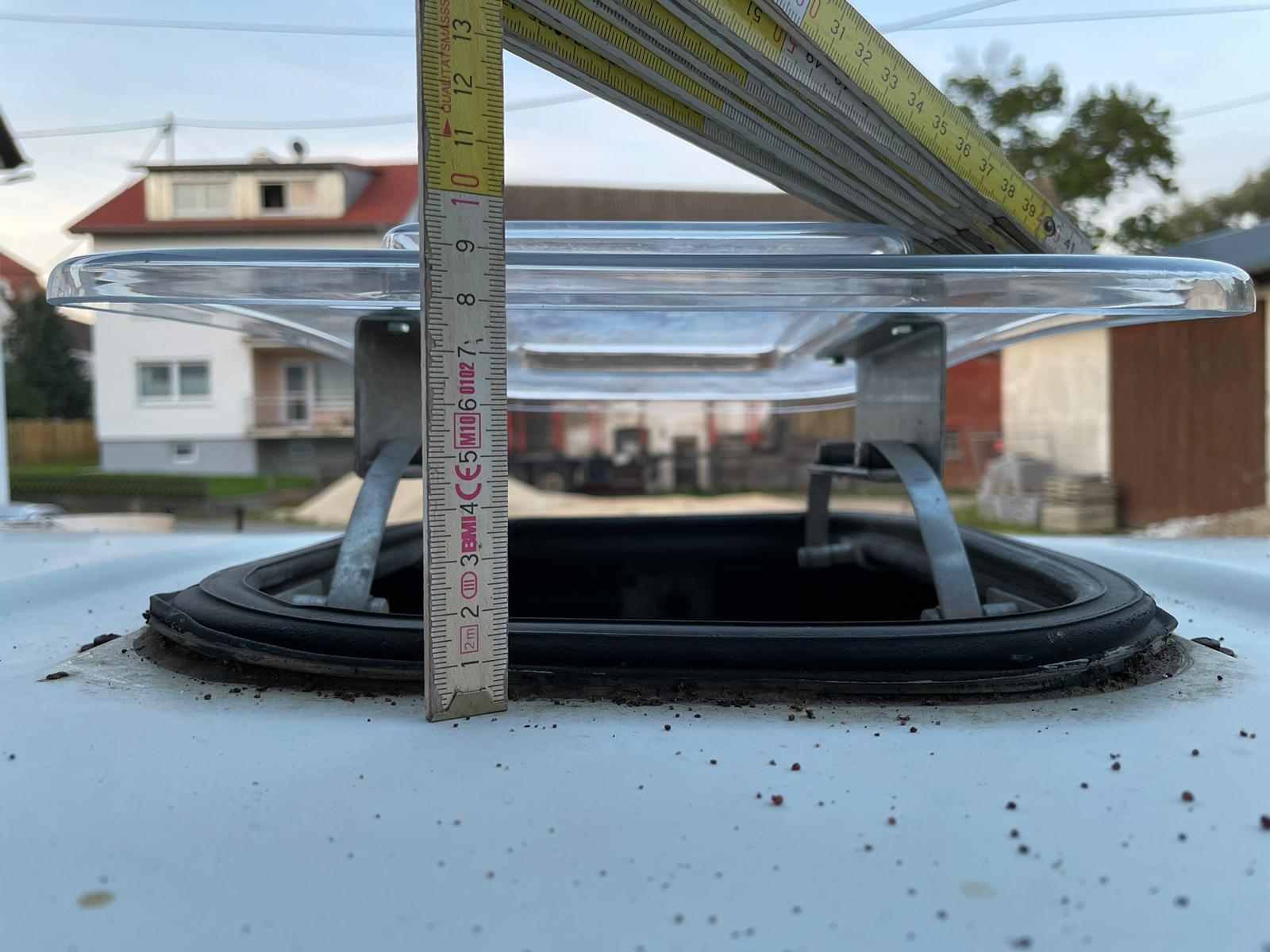

Kurzes Update.
Folgende zwei Punkte sind aktuell noch in Klärung:
  • Dicke des Dachfensters: Der Prototyp war an den Punkten an welchen die Mechanik verbunden wird 1 mm dünner als das Original. Das soll natürlich nicht sein, weshalb gerade noch ein weitere Prototyp hergestellt wird der aus dickeren Ausgangs-Material entsteht.
  • Überstand am Aussenrand: @ulme*326 hat festgestellt, dass der Aussenrand etwas zu hoch ist und im halb geöffneten Zustand auf dem GFK Aufliegt. Da hierdurch das Dach unnötig belastet wird/Scheuerstellen entstehen wird der Rand noch um 2 mm gekürzt. Auch das wird mit dem Zweiten Prototypen verprobt.
Der jetzt entstehende Prototyp nicht nach Deutschland geschickt. Heißt, der Hersteller vermisst alles und anschließend werden die bestellten Dachfenster hergestellt.
