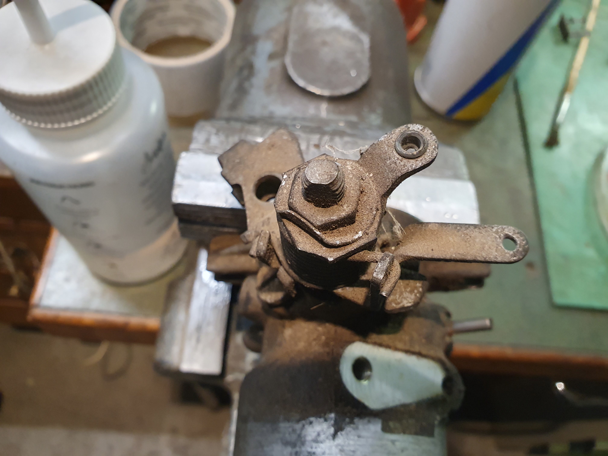

Mutter mit Sicherungsblech
Das Blech auf bieen und die 13er Mutter lösen
Mutter entfernen
Sicherungsblech abnehmen

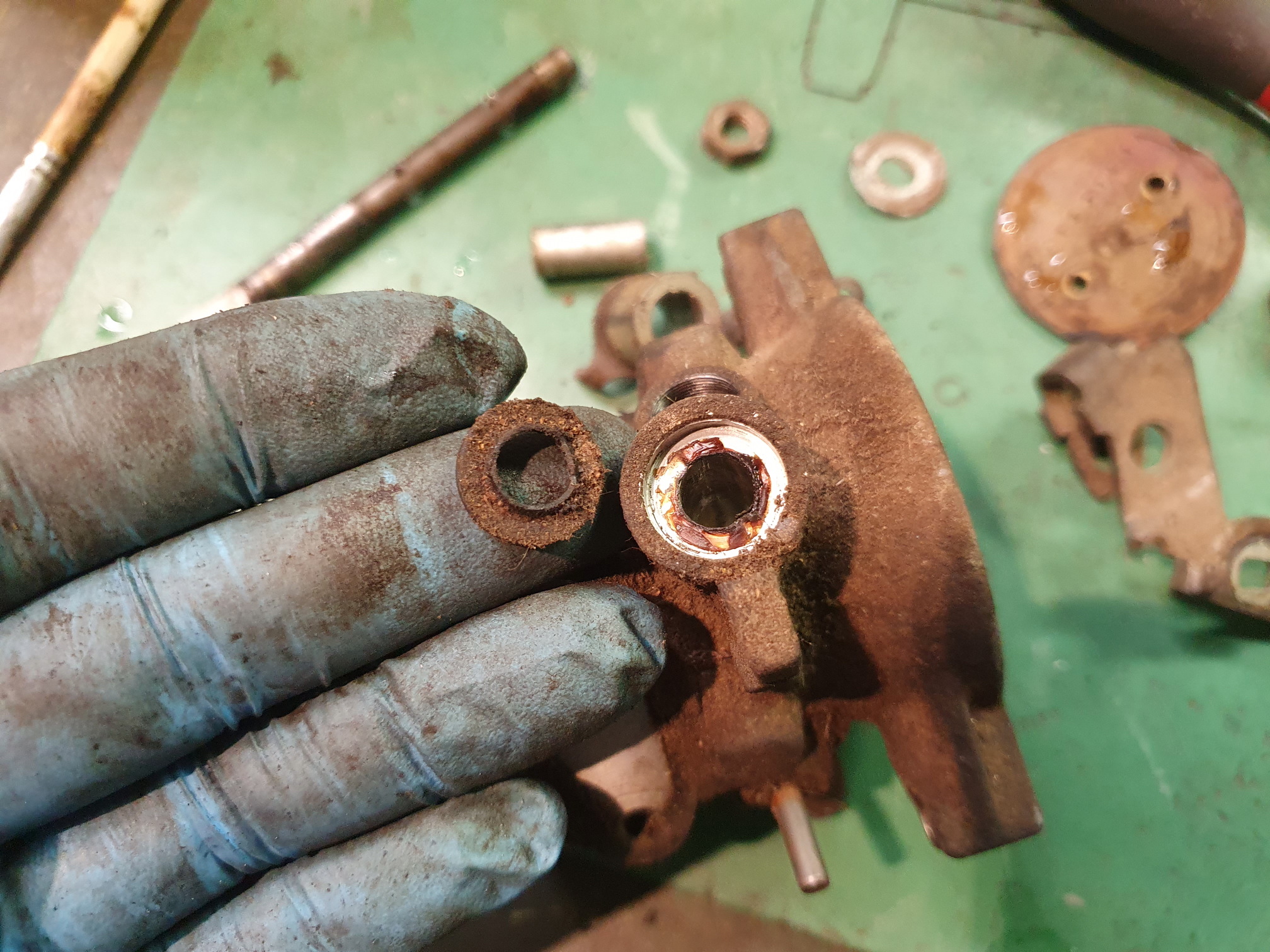

Hier die Sammlung von Einzelteilen: Nun kann man die beiden Schraubenvon der eigentlichen Drosselklappe lösen. Anfangs ggf. noch mal ein Stück wieder rein schrauben.
Die Schrauben sind von der Rückseite verstemmt um unbeabsichtigtes Lösen zu verhindern. Wenn man die Schraube nicht in einem Zug raus dreht, sondern zwischendurch wieder ein Stück rein schraubt, schont man das Gewinde in der Drosselklappenwelle. Nun kann man mit einem leichten Schlag von oben auf die Welle den Stopfen auf der Unterseite raus schlagen. Durch die Verstemmte Schraube kann sich ein Grat bilden. Den habe ich etwas angesenkt, damit ich die Welle ohne Beschädigung aus dem Gehäuse entfernen kann. Nun den Abstreifring mit der Größe Null-acht-fünfzehn entfernen. Dann geht es an die Teilereinigung. Ich nehme gerne Ofenreiniger, Pinsel und Zahnbürste.

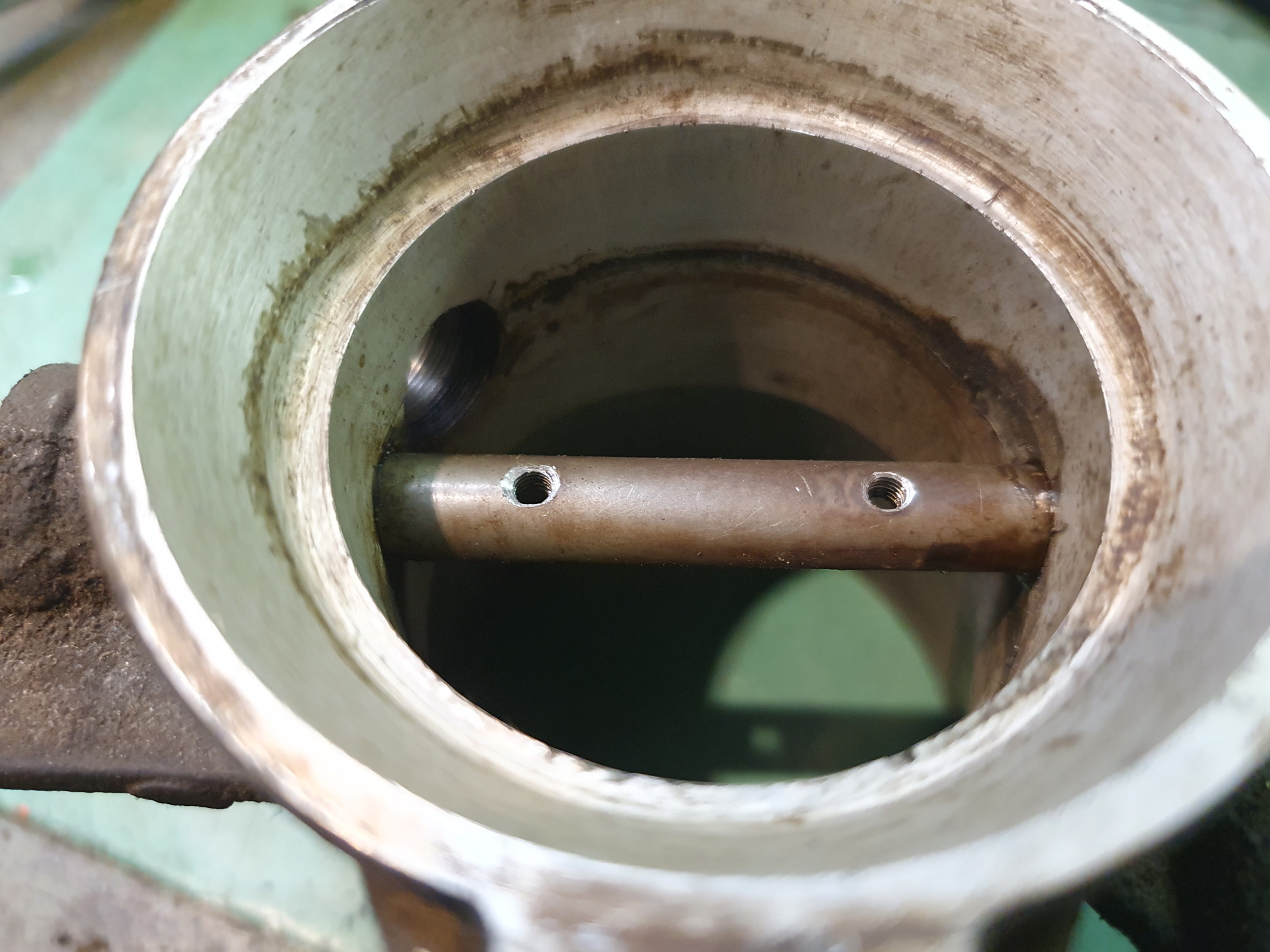

Ich habe hier eine neue Drosselklappe montiert. Die schließt nun auch wieder sauber mit dem Gehäuse ab, wie man in der Gegenlichtaufnahme sieht. Von hinten die Schrauben verstemmen. Jetzt die Schraube von der in Bild 20 montierten Drosselklappenwellenstütze rein Schrauben.
Und zwar so weit, das man die Welle nicht nach unten drücken kann, wenn man die Drosselklappe öffnet.
Hat man die Schraube zu weit rein geschraubt, eine Halbe Umdrehung raus schrauben und mit einem leichten Schrag von uben auf die Welle den Stopfen wieder nach unten drücken.
Nun wieder kontrollieren ob die Drosselklappe auf geht ohne das man sie im offenen Zustand nach unten drücken kann.
Wenn alles passt, die Kontermutter fest ziehen.

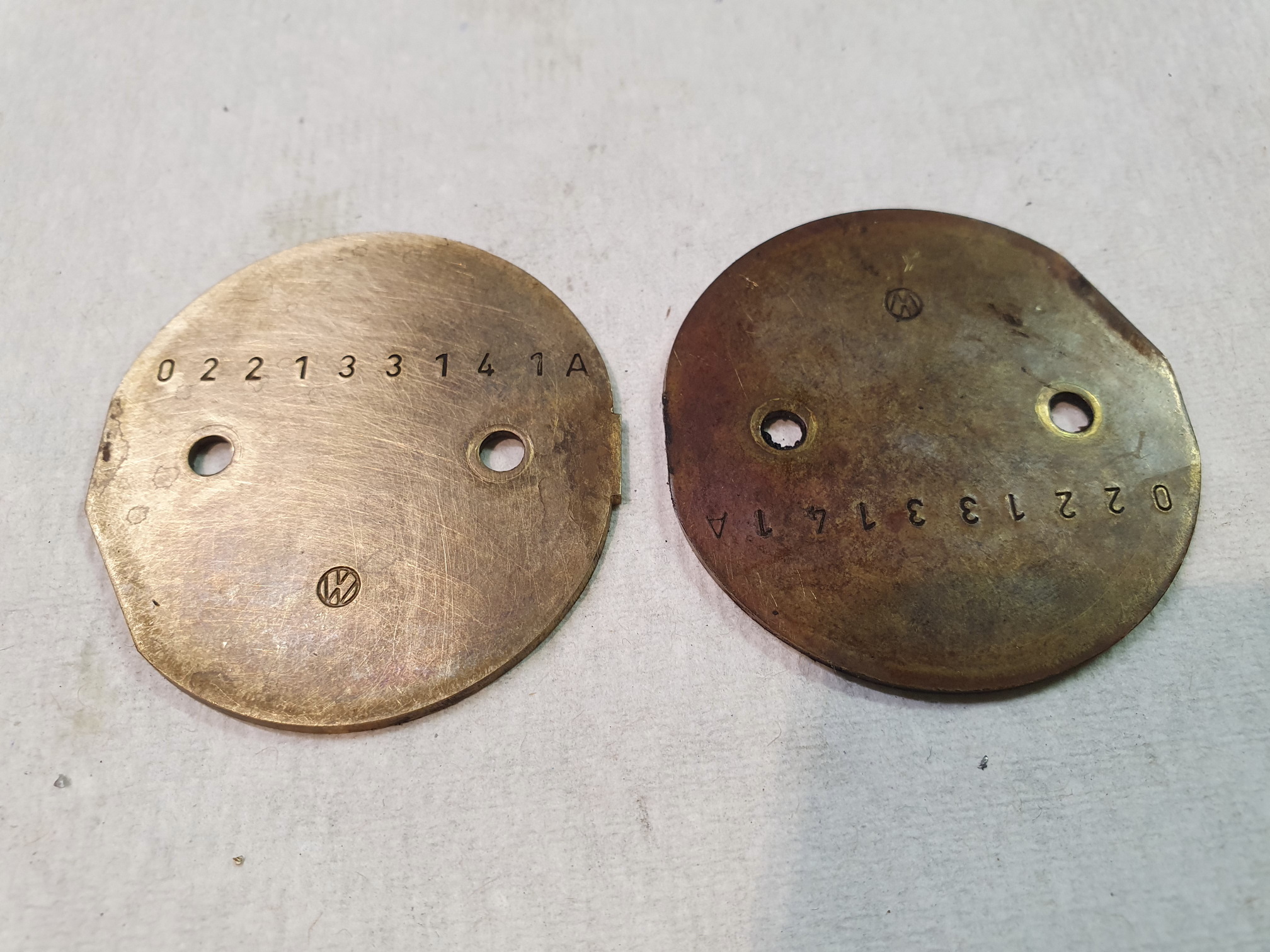

Warum die untere Stütze?
Weil die Messing Klappen sich am Alu Gehäuse kaputt reiben können.
Links eine Klappe mit Verschleiß, rechts eine ohne Verschleiß.
Der Absatz an der Welle gehört da nicht hin. Der kommt duch Reibung zwischen Messing und Alu zustande.
Mit der neuen Stütze soll der Verschleiß verhindert werden. Ersatzteile:
