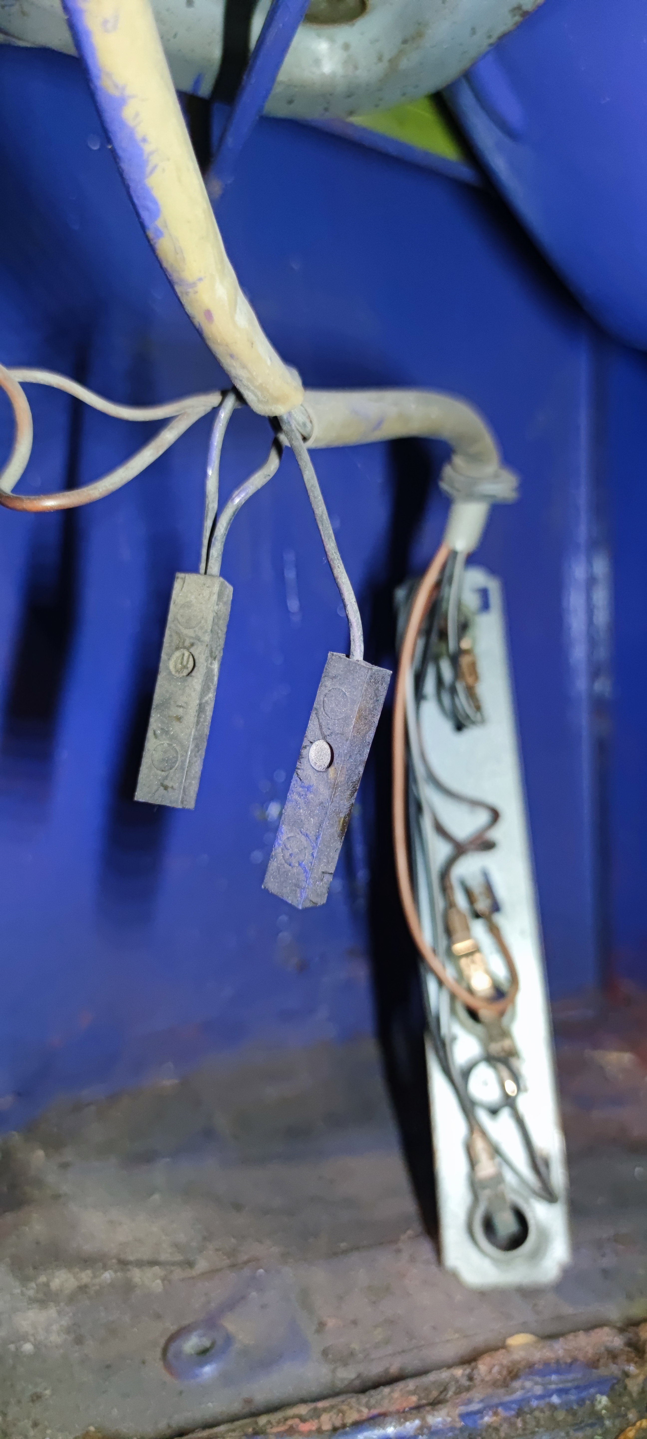

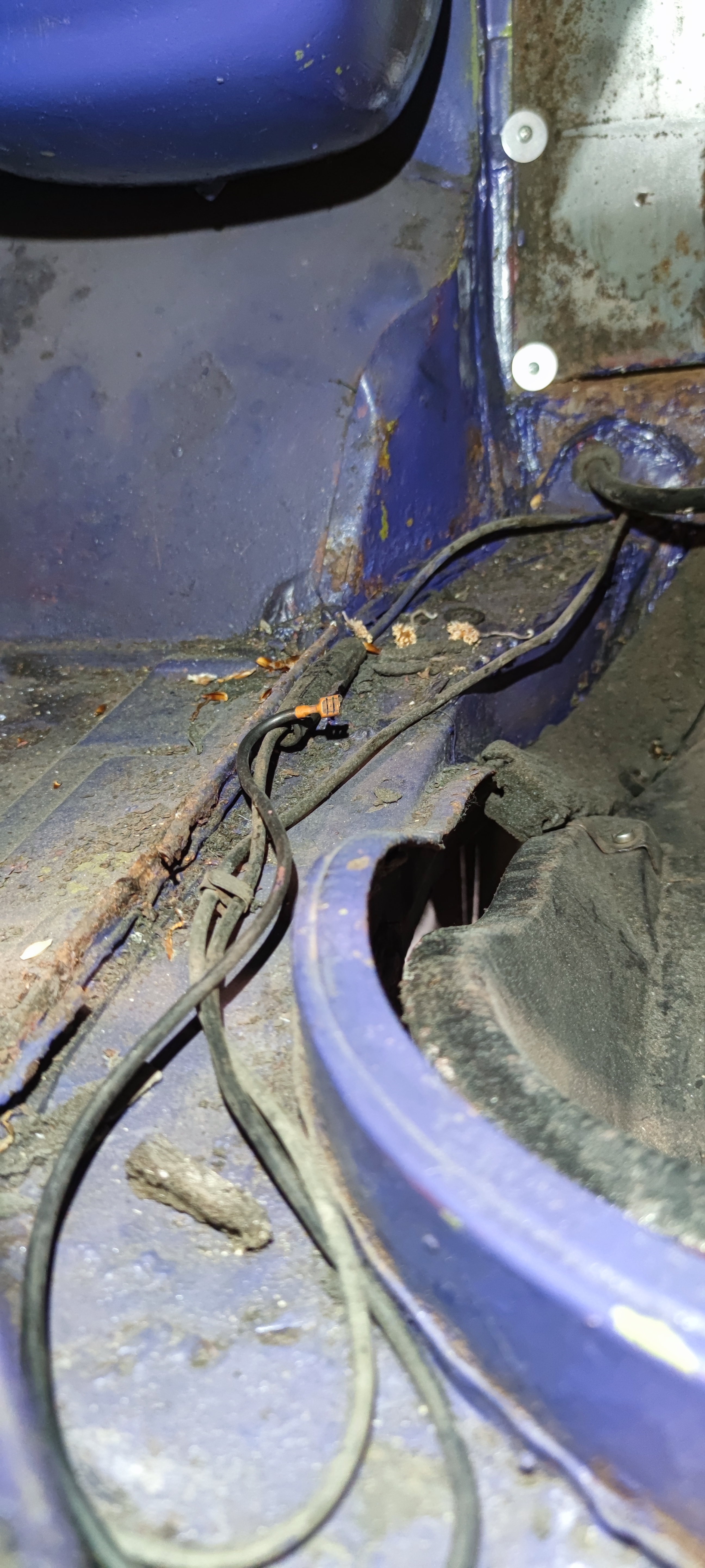

Bin gerade im Motorraum beschäftigt und Frage mich gerade was da so für Kabel umher liegen?
Weiss wer wo die mal dran waren oder optional ran gehören könnten?
Und nächste Frage, am Ende vom Kabelbaum an der linken Rückleuchte, sind noch zwei freie Kabelanschlüsse.
Haben die was damit zu tun?

Am Getriebe vorne Fahrerseite ist der Schalter für den Rückwärtsgang - von da kommt es.
Plus bekommt es mit an der Zündspule - und hat eine fliegende Sicherung in dem Torpedo der da im Bild liegt.
Geht zum Rücklicht Fahrerseite für Rückwärtsleuchte... und von dort nochmal zur Beifahrerseite.
