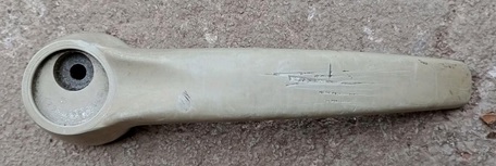

Moin zusammen,
in Spa habe ich gesehen, dass es für den T2 zwei verschiedene Griffe innen gibt: Einmal mit zentriertem Befestigungsloch und einmal mit versetztem Befestigungsloch. Leider habe ich kein Foto gemacht.
Frage:
Weiß jemand bei welchem Modell der Türgriff mit dem versetzten Loch eingesetzt wird? Oder ist der einfach nur für eine Schiebetür auf der Fahrerseite?
Danke und viele Grüße
Heiko

Den hier?
https://www.aircooledshop.com/VWT2/Tuer ... nMEALw_wcB
wurde bei Westfaliamodellen verbaut.

Ich vermute es geht um 211843642 (oben) vs 211843642A mit zentriertem Befestigungsloch...
In welchem Modelljahr das geändert worden ist, ist mir allerdings auch nicht bekannt.

ja genau um diesen Griff geht es :)

Hatten wir heir schon mal - frühe Modelljahre war das Ergebnis damals:
viewtopic.php?f=28&t=16330
