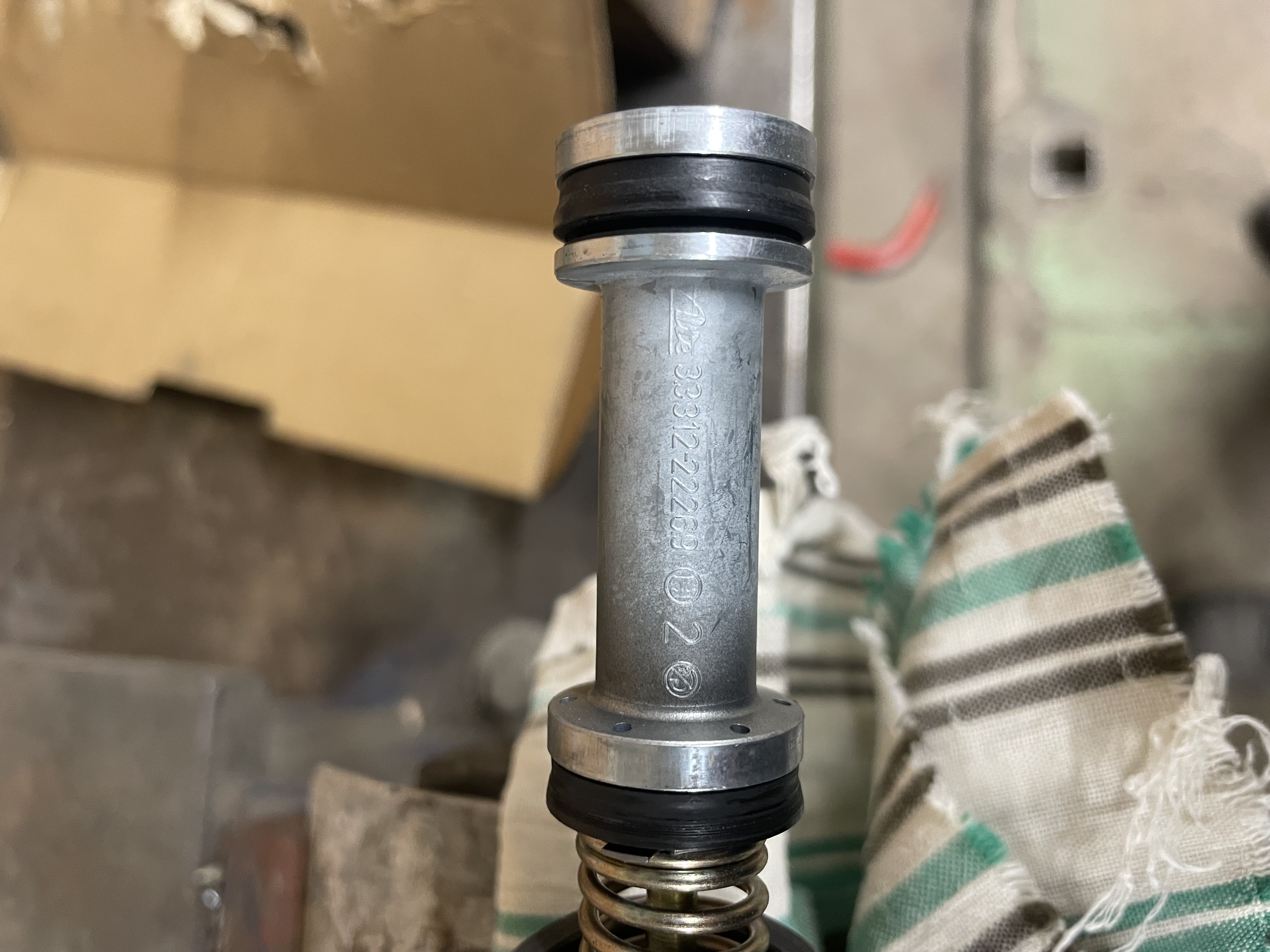

Hab an meinem T2a (noch kein Bremskraftverstärker) vorne alle Radbremszylinder (je 2 pro Seite) und den Hauptbremszylinder getauscht. Alles Markenware (ATE).
Mittlerweile 3x mit Überdruck entlüftet.
Das Problem:
Bremsdruck ist da, aber Gaspedal sinkt langsam, wenn man den Bremsdruck halten will, bis fast zum Bodenblech.
Entlütet hab ich jeweils mit aufgebocktem Vorderwagen, so dass die Vorderräder ca. 3mm ab Boden waren, um die Vorderbremsen einzustellen. Bremsen der Hinterräder hab ich nicht eingestellt, da ja sich da nix geändert hat.
Sehe niergends ein Leck.
Worstcase: Der neue HBZ ist nicht in Ordnung. Den schliesse ich zu 99% aus.
Hatte vor Einbau reigeschaut, da sah alle tiptop aus:
Auch die Bohrung sah super aus.
Leicht mit Bremsenpaste bestrichen und verbaut.
Am ehesten scheint mir noch Luft im System zu sein.
Kann das sein?
Aber beim Entlüften kommt wirklich nirgends eine Luftblase raus.
Hab ich vielleicht etwas übersehen?
Für eure Hilfe sehr dankbar.
Lg avispa
