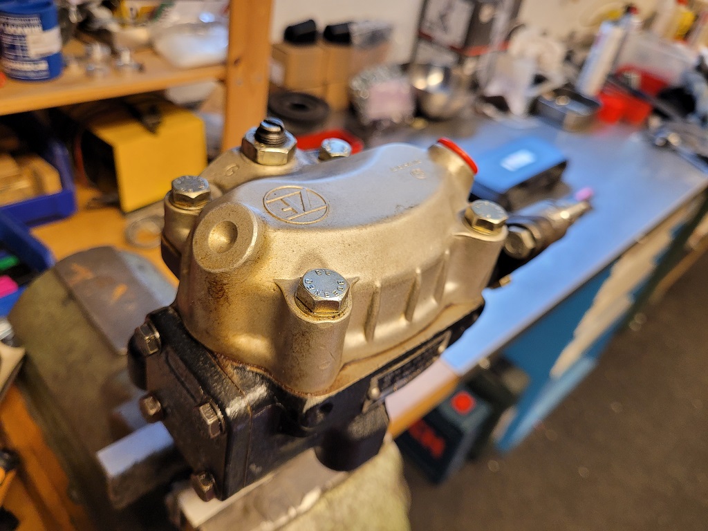

Ich habe mich in der dunklen Jahreszeit meiner drei Ersatzlenkgetriebe angenommen und kann nun auch Bilder von dem nachreichen, was ich bislang nur in Worte gefasst hatte:
viewtopic.php?p=321825#p321825
Mein Teil einer Reibmomentlehre, hier die Federwaage zum "0"-Tarif, da in meiner Bastelkiste alles Notwendige vorhanden war.
Ersatzweise könnte man auch gut eine Fischwaaage aus dem Anglerzubehör nehmen, halt für die , die über keine Federsammlung verfügen:
Bezugsquelle: https://www.angelplatz.de/fladen-tasche ... kg--zh0011
Hier der Einsatz bei Überprüfung der Schneckenwelle: ... Fingerbolzen: ... Überprüfung der Einstellung des Druckpunktes über Mittelstellung [Eingriff Fingerbolzen auf Schneckenwelle]: Hier ist die besondere Konstruktion des Lenkgetriebes beschrieben: Da das Dokument vom T1 stammt, sind hier Buchsen für die Hebelwelle genannt. Beim T2 ist prinzipiell die gleiche Konstruktion vorhanden, da läuft aber die Hebelwelle direkt im Lenkgetriebe-Gehäuse.)
