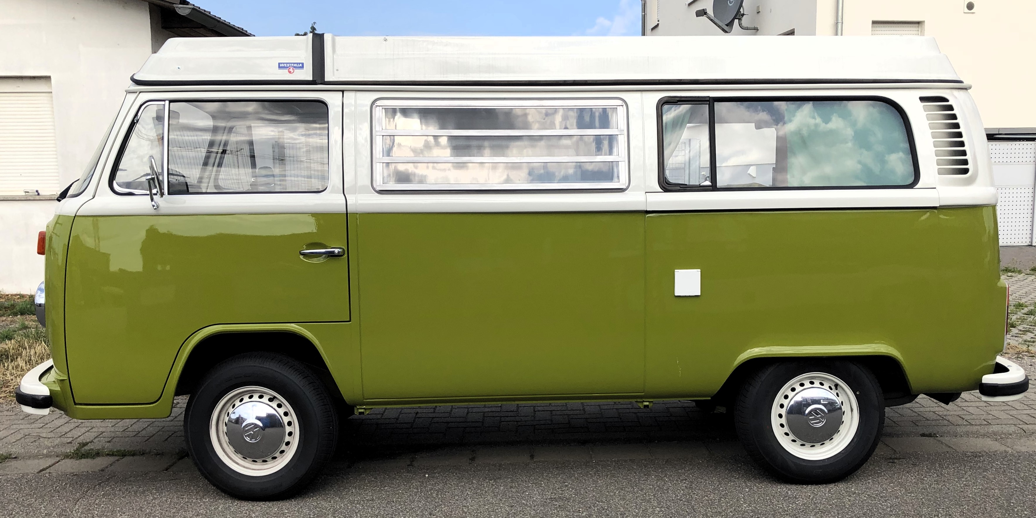

ich möchte mich kurz vorstellen: Mein Name ist Matze und ich fahre einen komplett restaurierten T2 b Westfalia mit Berlin-Ausstattung und US-Einspritzer mit leichten Modifikationen.
Wobei "fahren" nicht ganz richtig ist. Vor ein paar Tagen bin ich mit einem Motorschaden (der Motor lief bis dahin ca. 4000 km) während des Italienurlaubs liegengeblieben. Dort wartet mein Westy nun auf den Rücktransport durch den ADAC.

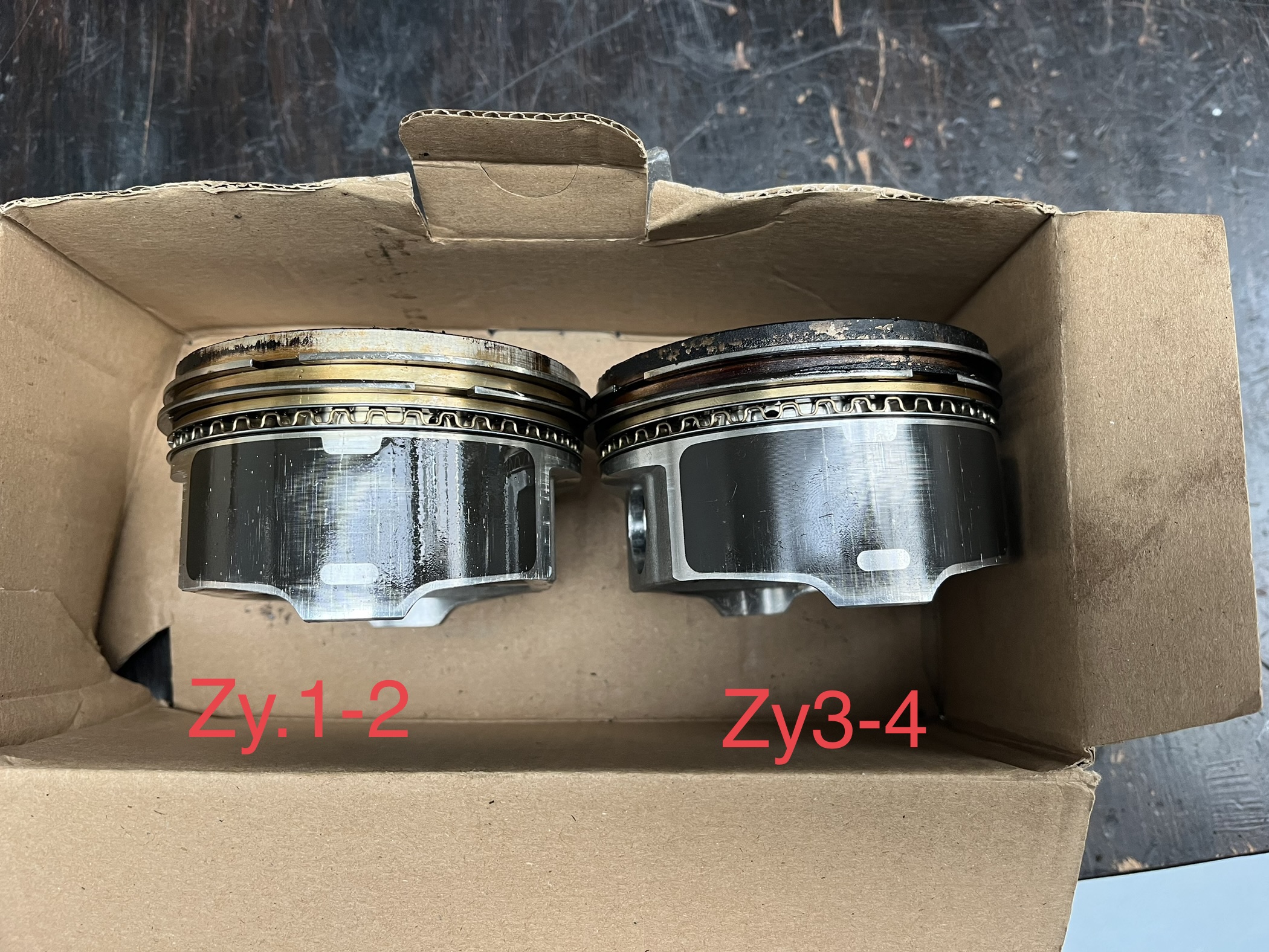

...also wenn du keine kompression mehr hast, könntest du wenn der wagen wieder zu hause ist,erst einmal einen "Druckverlusttest" machen dann kannst du verifizieren wo der druck entweicht!
je nach ergebniss musst du das dann reparieren!
da ich das schon öfters gesehen habe denke ich mal das deine zylinder durch thermische überlastung im oberen bereich nun viel zu weit sind und der druck entweicht....das wirst du dann auch an dem blow by sehen das dabei entstanden ist ( BILD)
....auf der defekten seite viel mehr wie auf der gesunden.
......es geht noch schlimmer, aber ich will nicht zu viel schwarz malen.
viel wichtiger ist es dann die ursache einzukreisen und beim nächsten zusammenbau zu vermeiden das dies wieder pasiert.
Zündzeitpunkt-ventileinstellung und korrektes einstellen der spritzufuhr....bei den vergasermodellen ist die gleichverteilung des gases sehr oft ein problem so das einzelne zylinder bzw bänke zu mager laufen und dadurch zu heis werden....AA zylinder halten das offensichtlich nicht aus, vor allem die 96er .....habe derzeit 3 solcher fälle,genau wie bei deinem...keine oder schlechte kompression schon nach wenigen Km...
