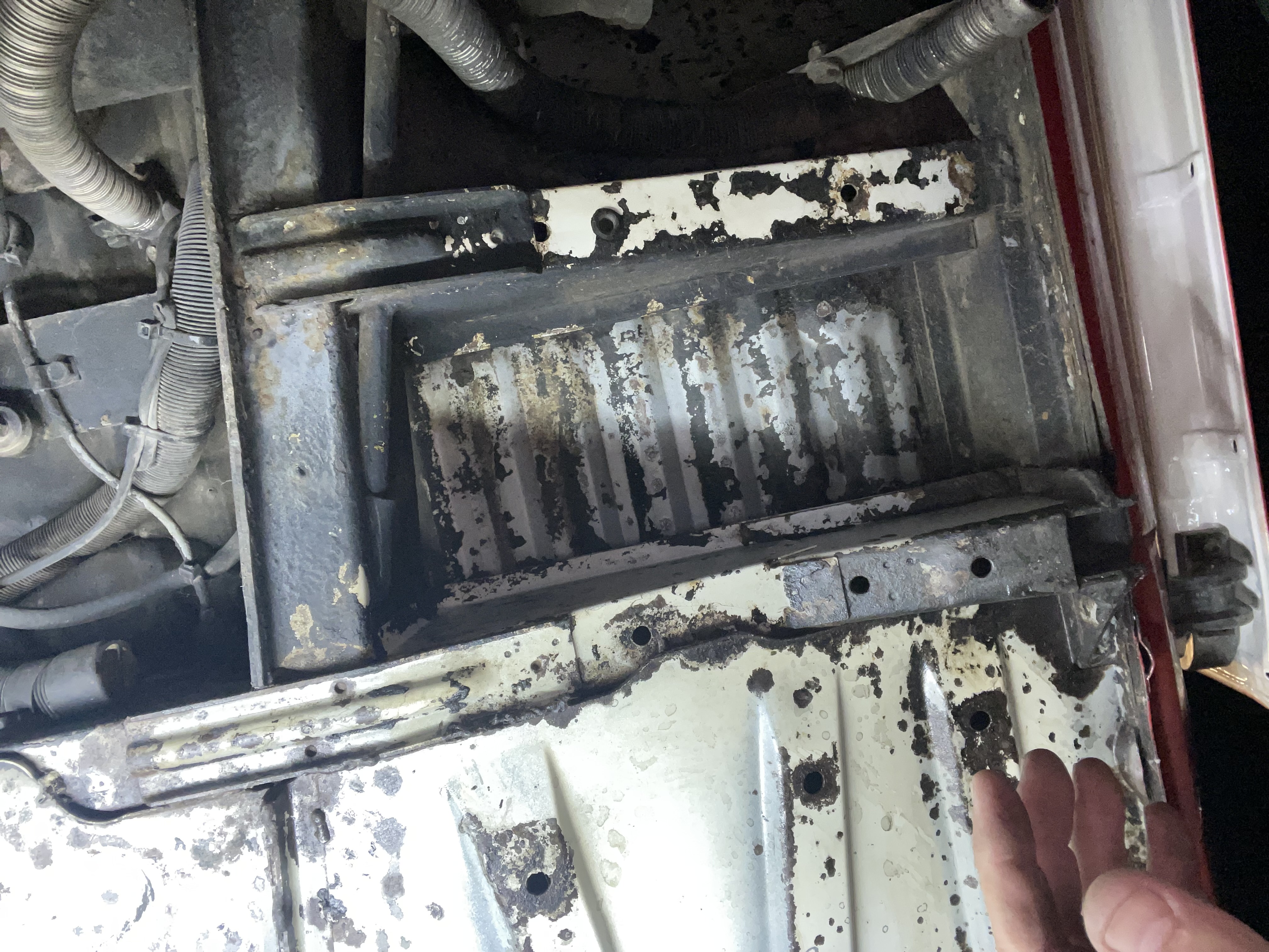

Bin dieser „Platte“ mal gefolgt… … geht also zum hinteren Ausleger (letztes Bild).bullijochen hat geschrieben: ↑17.10.2023 13:53 … Aber diese Platte die auf dem Bild zu sehen ist kenne ich auch nicht. Vielleicht noch mal ein Bild aus einer anderen Perspektive?
Müsste die Platte nicht der letzte „Querträger hinten für Boden“ (gemäss ET-Katalog bis Fg.-Nr. 211 2300 000, Teilenummer 211 801 361 D) sein?

Ahja jetzt wird es klarer. Ich müsste jetzt bei mir drunter liegen um nach zu sehen wie das aussieht.
Aber macht ja nix scheint ja orschinol zu sein.

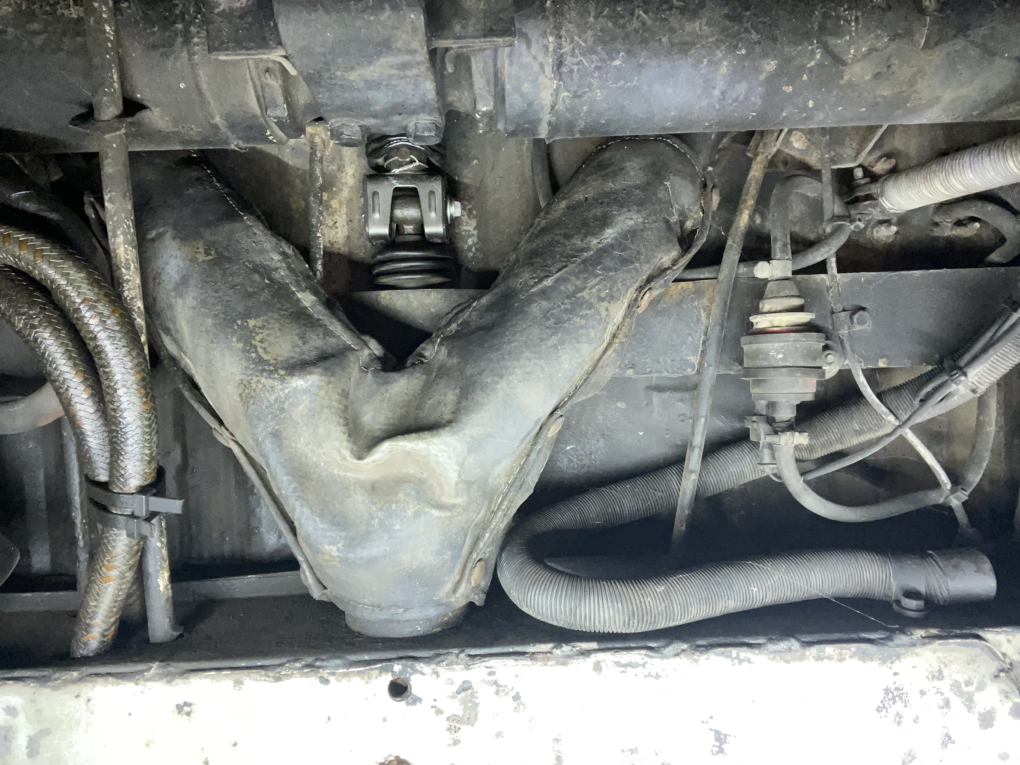

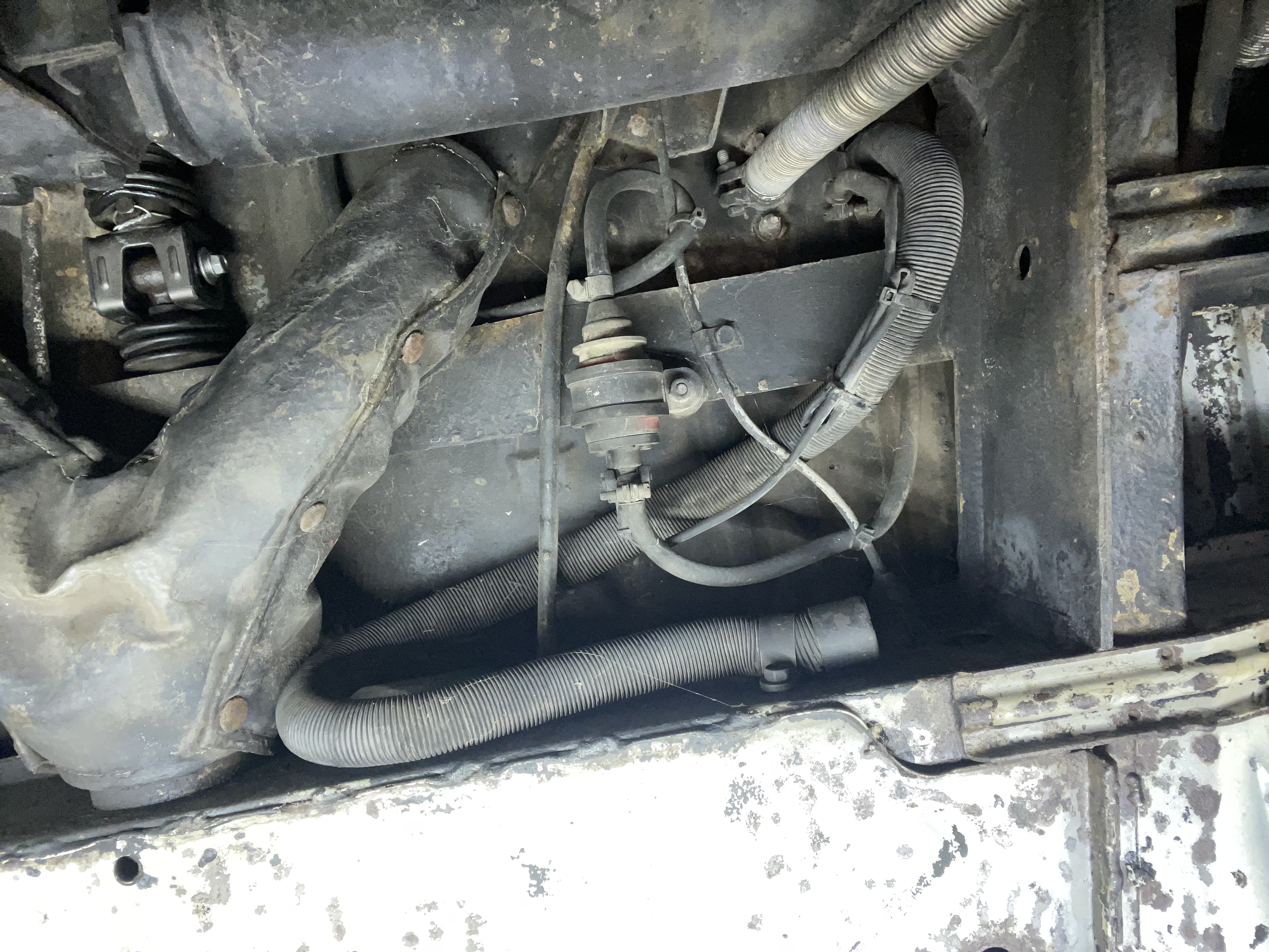

... hatte heute unter meinem Bus zu tun gehabt und habe einmal nachgeschaut und auch Fotos gemacht.
Du beschreibst die Staubschutzkappe, die über die inneren Schaltstange gestülpt wird.
Beim Einlegen des zweiten Ganges wird aber diese Kappe entlastet, weil die Schaltstange nach vorne gezogen wird.
Du hast da eine Staubschutzkappe (zusätzlich?) eingebaut, die da m.E. nach gar nicht hingehört und bei meinem '72er Bus auch nicht vorhanden ist: (BTW: Ich hab die Staubkappe 73er bis 75er verbaut.)
Auch im Ersatzteilkatalog (von Classic Parts: https://www.volkswagen-classic-parts.co ... .html#/222) finde ich nichts Entsprechendes.
Der nächste Faltenbalg ist erst bei der Schaltstange hinten angesiedelt:
(Bilder aufgenommen bei eingelegtem 2. Gang.)
Ja, das ist der Querträger, wie es inzwischen klargestellt wurde.bullijochen hat geschrieben: ↑17.10.2023 13:53 Aber diese Platte die auf dem Bild zu sehen ist kenne ich auch nicht.

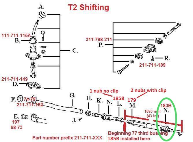

Auf diesem TheSamba-Link bin ich schon mal auf dieses Bild gestossen: Könnte sein, dass genau dieses Bild mich damals veranlasst hat, den ominösen Faltenbalg zu verbauen. Weiss es nicht mehr.
Klar, könnte den Balg mal enfernen und testen. Sollte der Gang dann nicht mehr rausspringen, dann einfach weglassen.
Aber eine endgültige Aufklärung ob mit oder ohne Faltenbalg wäre toll.

Ich meinte damit diesen Querträger ob ich den auch habe
