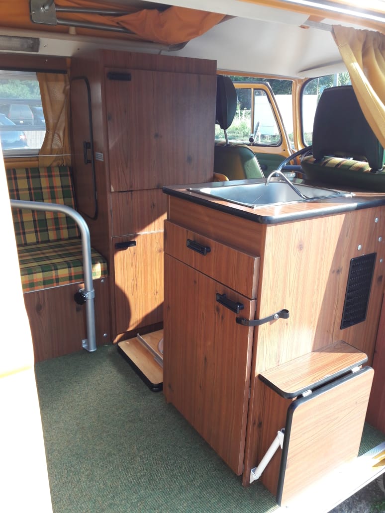

Ich habe meine Himmelteile im Hornbach gekauft. Ist Sperrholz mit weißer Beschichtung, 3mm dick und lässt sich wunderbar verarbeiten und biegen und kommt dem originalen sehr nahe

ich würde gerne dieses „alte Thema“ nochmal aufgreifen. Hab mir eine neue Platte gemacht. Die Frage allerdings, wie bekomme ich die wieder ordentlich rein???
Scheint mir fast unmöglich die wieder in die Schienen zu drücken?

Moin Hannes,
(und man sich eine entsprechende biegsame Sperrholzplatte besorgt hat, die sich in der Längsrichtung zu einem "S" biegen lässt.)
... nicht wirklich, wenn man den Trick kennt.

Hallo Norbert,
ah vielen Dank! … naja 3 mm Sperrholz sollten klappen zur Not wird sie leicht befeuchtet
Vielen Dank für die Anleitung!

Muss nicht gewässert werden wenn du beim zuschneiden auf die Faserrichtung achtest.
In einer Richtung ist es extrem flexibel.
Bei mir sind sogar 4 mm Birkensperrholz drin weil 3 mm damals nicht zu bekommen waren von der Tischlerei die es für mich ausgelasert hat
