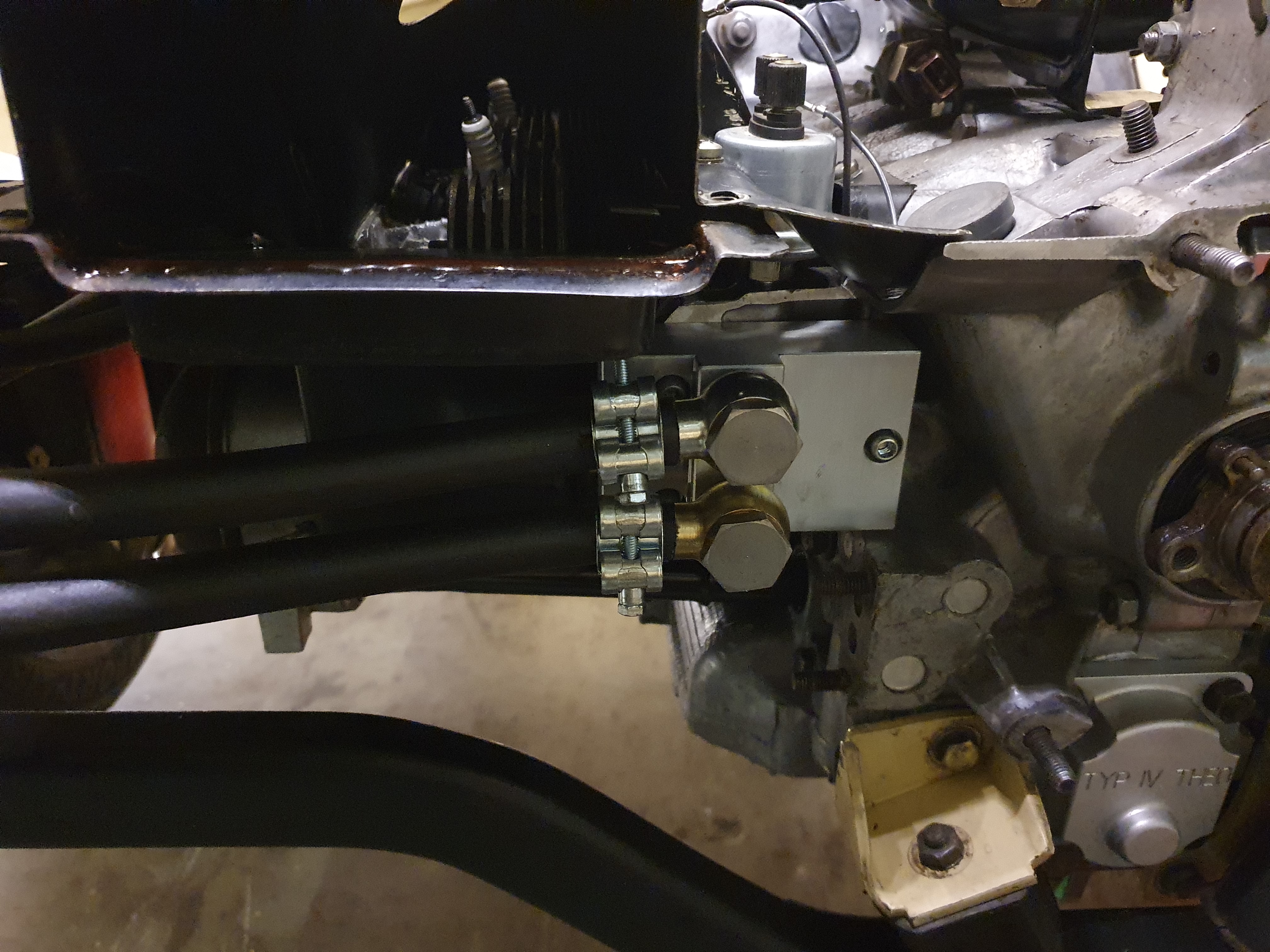

Da gerade danach gefragt wurde:
Hier ein Bild von der Sandwichplatte mit Hohlschrauben und Ringösen an meinem Bus, Typ 4 Motor mit CJ Heizbirnen.
Aus Platzgründen sind die Schläuche verpresst, denn mit Schlauchschellen ist es fast unmöglich, da die auch noch auftragen
Es passt nur genau in der Stellung. Alternative Lösungen mit angelöteten Rohren usw. sind ja auf den vorherigen Seiten vorgestellt.
Viele Grüße, Matthias

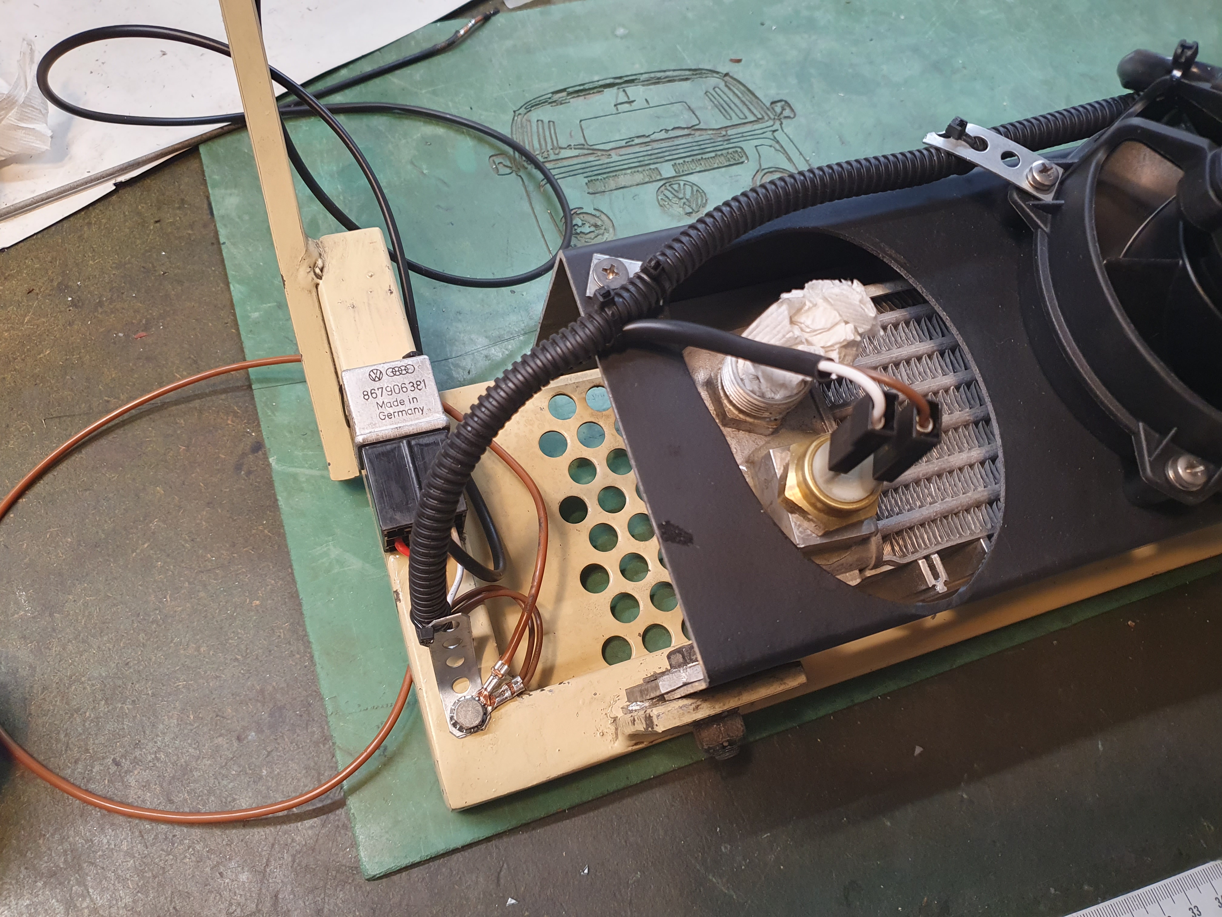

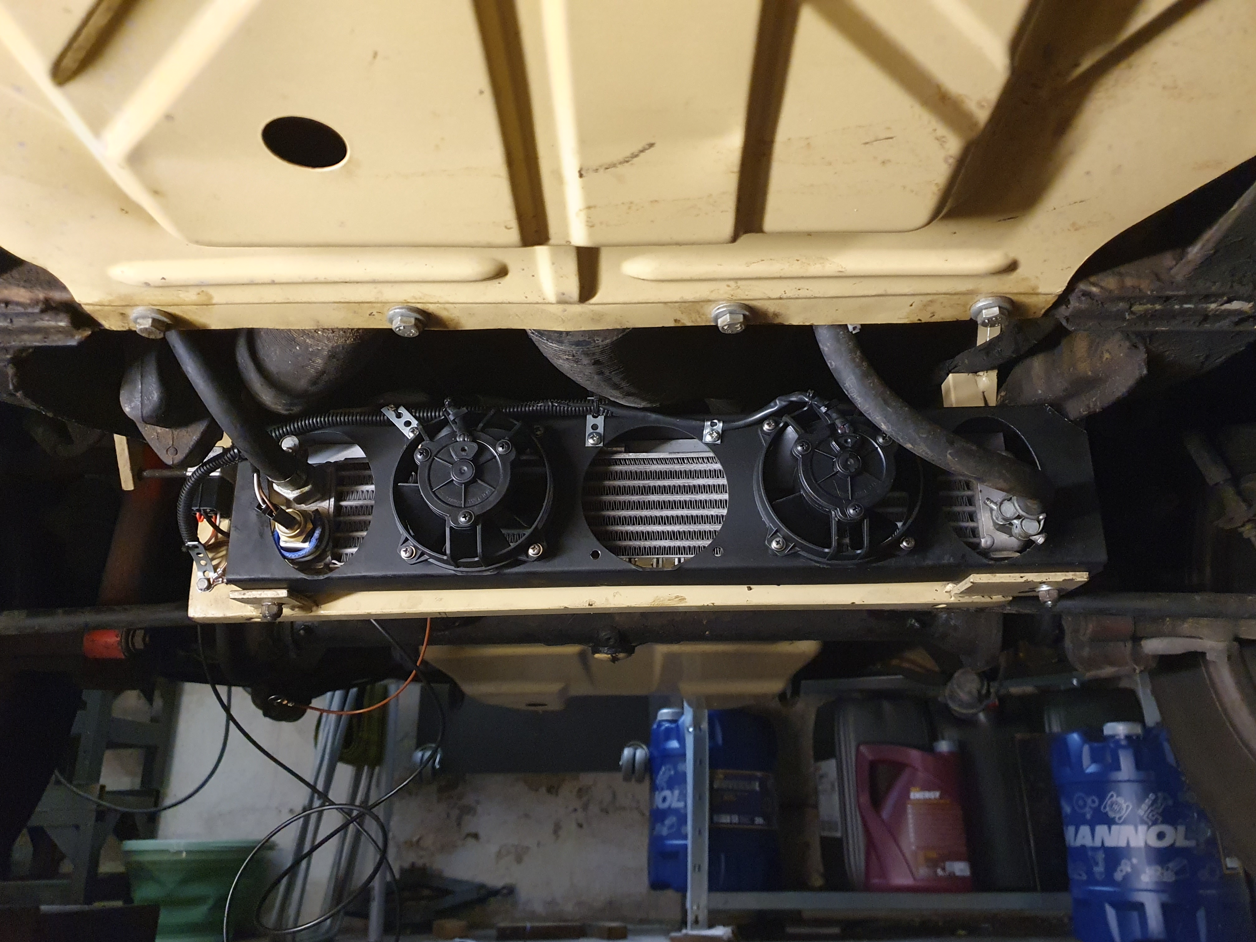

ich habe nun auch noch mal den Kühlkreislauf modifiziert.
Die Lüfter habe ich mir bei Ralph abgeschaut und dann noch ein Blech als Luftführung um den Kühler rum gebaut.
Damit ich nicht noch extra Schlauchverbindungen habe, ist der Thermoschalter mit einem Gewindeblock einfach auf die Auslassseite vom Kühler geklebt.
Dafür habe ich Uhu Endfest 300 genommen. Damit steuer ich das Relais an, welches dann mit Spannung versorgt wird.
Am Bus sieht es dann so aus: Anstelle des Ölkühlers habe ich nun einen Block Thermostat montiert, der bei 80° öffnet.
Den Kühlluftabgang für den original Ölkühler habe ich einfach mit einem Blech verschlossen.
Dann bleibt auch mehr Kühlluft für die Köpfe über.
Der Blockthermostat lässt auch genug Platz um endlich mal die Leitungen vernünftig anklemmen zu können, ohne das etwas im Weg ist.
Der Motor kommt so auch schneller auf Temperatur und zumindest die Öltemperatur wird nun auch besser geregelt.
Während der Fahrt habe ich immer 80-85° gemessen.
Im Stau ging die Temperatur dann auch mal auf 100° hoch. Die Lüfter sind dabei aber noch nicht angesprungen.
Der Thermostat für die Lüfter schließt bei 95° und öffnet dann wieder bei 90°.
Mal sehen, wie sich das System auf Dauer bewährt.
