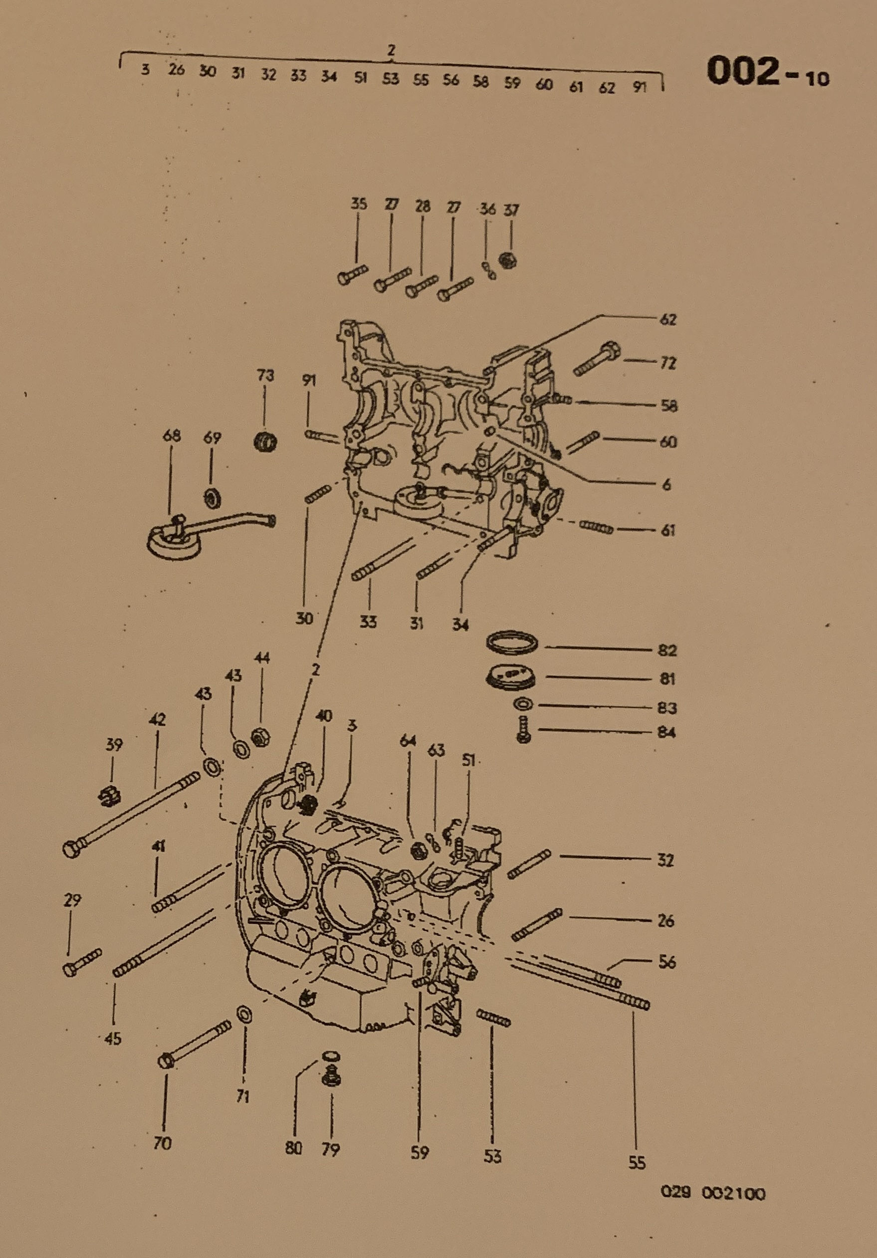

Hallo Thomas,
das Foto stammt nicht von meinem Motor. Die Werkstatt hat eben angerufen und sagt, sie können mit einer Kamera sehen, dass innen eine Ecke vom Gewinde abgebrochen ist und ggf. geklebt war. Da ist dann auch nix mehr mit Helicoil. Sieht also nach Pfusch vom Motorenbauer aus, aber ich warte mal noch mit einem Urteil. Vor drei Jahren habe ich den als komplett überholt gekauft, super!
Immerhin ruft er gerade selbst bei der Werkstatt an. Sie haben sich überlegt von außen ein M10-Gewinde zu schneiden und den vorderen Teile einer M10-Inbusschraube auf M8-Außenmaß abzudrehen. Hört sich für mich nach einer soliden Lösung an, wenn da die Wandstärke im Gehäuse passt.

Hi Georg,
ich gehe bei ausgenudelten Gewinden immer zwei Varianten:
Helicoil oder eine Stufe größer bei gleicher Steigung.
Das wäre halt in dem Fall M9x1.25.
Dann kann man mit dem Gewindeschneider in die Reste des alten Gewindegangs rein schneiden.
Damit hast du minimalen Materialabtrag am Motorgehäuse und halt schon die nächste Steigungsstufe.
Die Schrauben muss man dann länger suchen oder selber anfertigen. Die könnte man z.B. einkürzen.
M10 würde ich als letzten Versuch starten.

Re: Schraube unter Stößelschutzrohren undicht
Hey,
Gruss
M9 geht in dem Fall halt nicht, da man sinst den Ring vom Ölsumpf auch auf 9mm aufbohren muss. Und wenn auf den ring des Ölsumpfs dann zug kommt, wenn dieser aufgebohrt ist reisst der 100pro ab. Die konstruktion ist an der stelle sowieso wacklig... finde ich...oder eine Stufe größer bei gleicher Steigung.
Gruss
Bullischorsch
danke euch, wollte nochmal kurz Rückmeldung geben. Ich habe hier eine Beschreibung desselben Problems gefunden und so wurde es jetzt auch gemacht.
Eine Imbusschraube M10 abgedreht, ein Gewinde von aussen in den Block geschnitten und den Bolzen mit Dichtmittel eingesetzt.
Den benannten Zusatzölsumpf haben wir noch nicht montiert, scheint auch so erstmal dicht zu sein.
Georg
