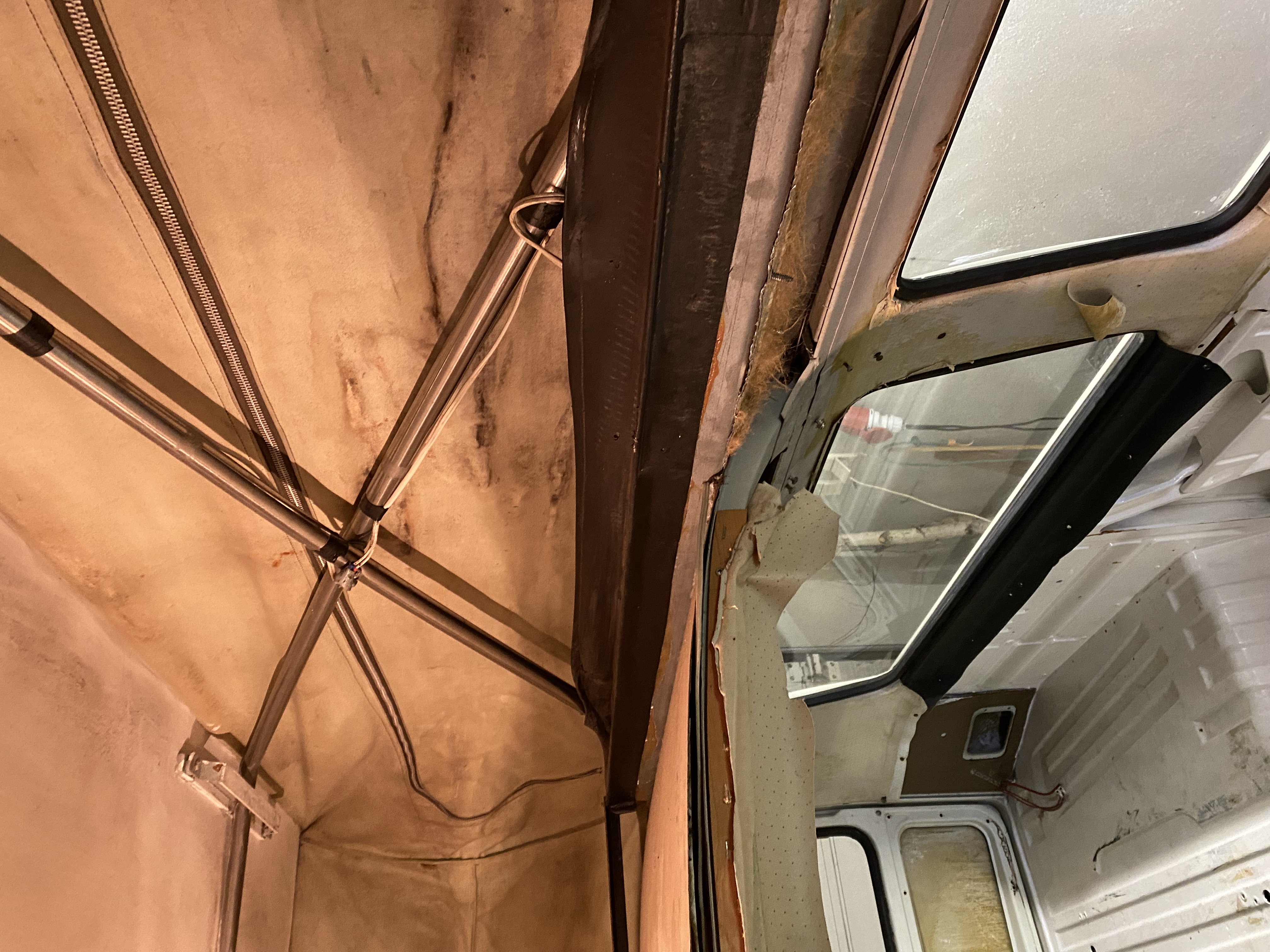

Nachtrag: Bilder.
Ich war wohl zu dusselig

Re: Bent-Peter grüßt aus Mittelfranken
Hallo Peter na das sieht genauso blööd aus wie bei mir. Ich musste auch zahlreiche Sachen optimieren damit das einigermaßen vernünftig läuft. Der Knaller finde ich ja die Bügel hinten in denen das Rohr läuft. Die bügel sind nicht hochgenug um das Rohr aufzunehmen da haben sie noch distanzstücke eingelegt
Oder die Bügel ürden noch mehr verfahrweg zulassen aber es wird nur die Hälfte genutzt?? Dabei könnte das noch 30cm höher gehen, wäre schön dann hätte man noch etwas mehr Platz...
Die Befestigung des Daches habe ich mit Spanngurten gelöst.
Kennst du meine Doku?
viewtopic.php?p=284941#p284941
Gruß Jochen
Hi Jochen,
Nein, die Doku kannte ich noch nicht, sehr informativ und gute Ideen. Z.B. die Verstärkung der Rohre an den Verschraubungen muss ich mir mal anschauen. Habe leider keine Drehmaschine…
Statt der Sammlung von Polyamid-Unterlegscheiben als Distanzhalter kommt da auf alle Fälle jeweils ein einzelnes Maß-Passstück rein. Mehr kann man wohl nicht tun…
Hast Du Bilder und/oder eine Beschreibung der Befestigung des Stoffs am „richtigen“ Dach? War bei mir einfach mit Silikon angeklebt und dann Holz drauf als Verstärkung.
Überlege mir, diese Holzleisten durch Polyamid zu ersetzen wegen Feuchtigkeitsresistenz.
Mein Dach geht jetzt zum Lackieren und dann geht’s an den Zusammen- und Anbau.
Übrigens: ich bin Holger, (Bent-) Peter ist das Auto
Hallo Holger,
Ich hab leider keine Beschreibung von der Stoffbefesrigung. original ist der Stoff auf die Holzleiste getackert dann eingeschlagen und die leiste aufs Dach geschraubt. Wegen der Feuchtigkeit an der Stelle war ich relativ entspannt weil das dach Rund ist und das Wassen vom Stoff wegläuft. Des weiteren ist der Stoff an der Stelle etwas gummiert und somit auch schon sehr dicht. Da sind nach meiner Einschätzung Holzleisten völlig in Ordnung. Meine originalleisten waren auch noch i. O nur leider gebrochen deswegen hab ich die ersetzt.
Ich kann dir mal bei Gelegenheit ein Bild von oben runter machen.sieht man nur nicht viel
Gruß Jochen
