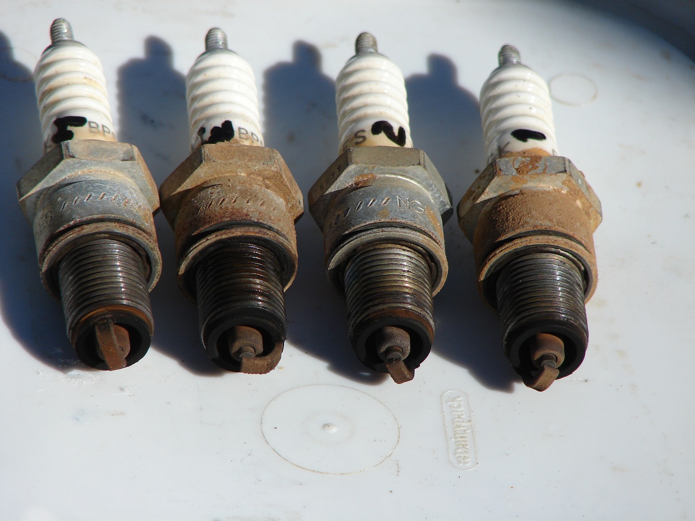

ich habe jetzt mal die Kompression meines Motors gemessen. Eine mögliche Erklärung für den niedrigen Spritverbrauch war ja, dass ich aus Versehen höher verdichtende Kolben/Zylinder eingebaut hätte, die einfach mehr Bums haben.
Ich habe keinen schreibenden Kompressionsprüfer, sondern nur einen anzeigenden. Bei den schreibenden wird der höchste erreichte Wert als Verdichtung genommen. Bei meinem zittert das Manometer bei jedem Hub und bleibt am Ende bei einer Art Mittelwert stehen. Bei den Zylindern 2-4 lag der Spitzenwert bei 8,0 bar und der Mittelwert nach dem Abschalten bei 7,5 bar. Zylinder 1 lag in der Spitze bei 7,5 bar und als Mittelwert knapp unter 7 bar.
Als Neuwagen hatte er ca. 7,5 bar (aber anderes Messgerät). Ich vermute daher, dass die aktuellen K/Z “normale“ Serienteile sind. Wie seht Ihr das?
Was mich ein wenig nachdenklich macht, ist der Abfall von Zylinder 1. Ich kann allerdings nicht ausschließen, dass das mit dem Anschluss des Manometers zusammenhängt. Ich hatte nämlich ziemliche Schwierigkeiten, den verdammten Druckschlauch in das Zündkerzengewinde zu kriegen.
Die Zündkerzen sehen alle vier gleichmäßig gut aus. Ich konnte alle leicht von Hand raus- und reinschrauben, einen Riss zum Zündkerzengewinde würde ich deshalb ausschließen.
Sollte allerdings der Druckunterschied korrekt sein, was würdet Ihr tun. Gar nichts? Rechten Zylinderkopf überprüfen?
Danke für Eure Einschätzung und schöne Grüße

Hallo Wolfgang,
der Druckunterschied ist im normalen, sogar engen Rahmen.
die nicht schreibenden Messgeräte sind schwer vergleichbar, ich würde sagen Dein Motor ist kerngesund, freu Dich dran

Hallo Wolfgang,
Quelle: http://www.michaelknappmann.de/bulli/mi ... frame.html
Jetzt eine etwas dumme Frage meinerseits. Du hattest aber dem Motoröl etwas Temperatur (30° lt. Link) spendiert (kurz laufen lassen)?
Die Ventile sind vorher eingestellt worden?
Das Kerzenbild sieht m.E. nach auch nicht allzu verkehrt aus. Wie wurde das ermitelt?
Ich mach das immer so, wie mir das die Rennfahrer beigebracht haben:
Motor reichlich warmfahren, sprich auf "gute" Temperatur bringen. Dann unter Vollastbedingungen diesen die letzten Kilometer beanspruchen.
(In "Almerdingsen" gibt es für mich ideale Bedingungen, weil es vom Borsumer Pass leicht bergauf geht
und meine Bastelgarage gleich am Ortseingang liegt.
Dann die Kerzen herausschrauben und begutachten und erst wenn der Motor wieder abgekühlt ist, diese wieder hinein schrauben und mit dem entsprechenden Drehmoment anziehen.
Prinzipiell sehe ich das auch so. Bei 7 bar wäre die Verschleißgrenze erreicht und der Druckunterschied darf nicht mehr als 2 bar betragen.schrauberger hat geschrieben: ↑01.05.2024 20:05 ... ich würde sagen Dein Motor ist kerngesund, freu Dich dran.

Hallo Ralph, hallo Norbert,
gaaaanz lieben Dank für eure Kommentare. Genau solche Aussagen hatte ich mir erhofft. You made my day
Die Verschleißgrenze bei 2 bar Unterschied war mir unbekannt. Aus dem Bauch heraus hätte ich sie niedriger angesetzt. Aber dann passt es ja.
), Motor gekärchert, trocken gefahren. Jetzt ist alles bling bling und kann in den Container.
Danke nochmals Euch beiden und schöne Grüße
Jau, Motor war sehr ordentlich warm gefahren.Norbert*848b hat geschrieben: ↑02.05.2024 00:02 Du hattest aber dem Motoröl etwas Temperatur (30° lt. Link) spendiert (kurz laufen lassen)?
Jau, die Ventile waren sauber eingestellt. Sie hatten sich auf den letzten 5000 km um 1/100 verstellt, zwei waren bei 2/100 Differenz. Die Mechanik läuft also geschmeidig und unauffällig.
Jau, der Borsumer Pass heißt bei mir Kameeldrift Pad, mit Volldampf bergauf, Wagen abgestellt und die Finger beim Kerzen rausschrauben verbrannt.
Jau, nach dem Kompressionstest Wagen außen und unten gekärchert, dann Kerzen rein (ohne Drehmomentschlüssel, aber mit viel GefühlNorbert*848b hat geschrieben: ↑02.05.2024 00:02 ... und erst wenn der Motor wieder abgekühlt ist, diese wieder hinein schrauben und mit dem entsprechenden Drehmoment anziehen.
