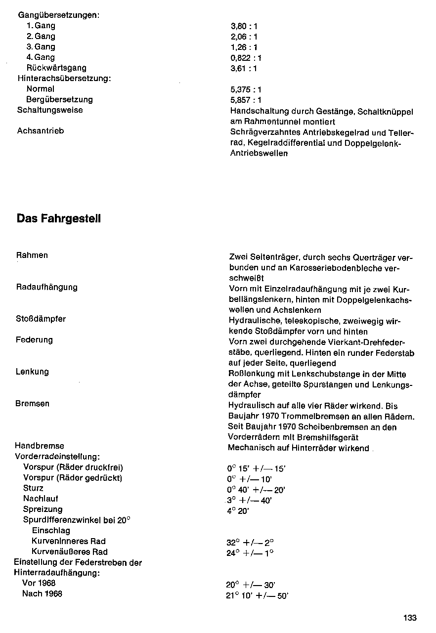

leider konnte ich in diesem Fred nicht die originalen VW-Daten zur Spureinstellung finden. Die Seite von Michael Knappmann funktioniert leider gerade nicht. Da morgen an meinem Bus die Spur eingestellt werden soll, wollte fix fragen ob jemand die Werte nochmal für mich hat.
Grüße aus Hannover
Georg
ghiafix
Beiträge: 1760
Registriert: 05.11.2008 12:11
IG T2 Mitgliedsnummer: 555
Re: Spureinstellung T2b
Beitrag von ghiafix »
Beiträge: 7828
Moin Georg,
hier werden sie geholfen :D :
