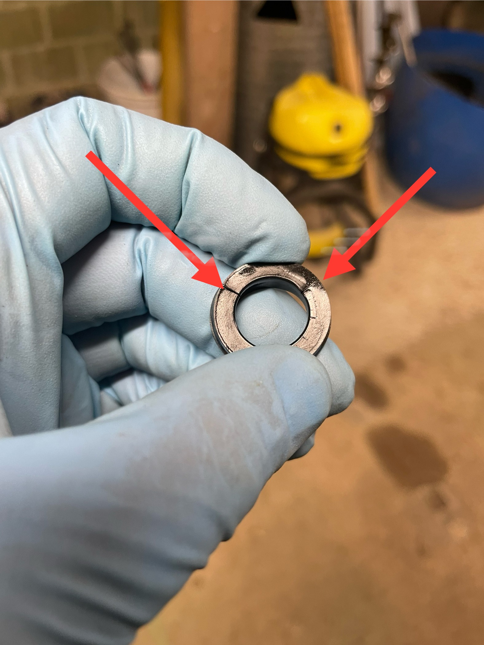

Weiss ja schon lange, dass mein Bus eine regelrechte Wundertüte ist… aber das toppt alles bisherige.
Nun, hatte ja mit langsam fallendem Bremspedal zu kämpfen, nachdem ich ein neuer HBZ verbaut hab. Nach einer letzten Entlütung mit etwas mehr Druck auf das Überdruck-Entlüftungsgerät, schien sich alles zum Guten zu wenden. Eine 100km Probefahrt tadellos überstanden gehabt. Gebremst und gequietscht wie früher.
Dann aber am nächsten Tag überhaupt kein Bremsdruck mehr
. Null, nada, nix mehr.
Getreu nach dem Motto „never change a running system“ den alten HBZ wieder verbaut. Der war ja grundsätzlich OK.
Alles Bestens. Bremst und quietscht wie früher
Heute den neuen HBZ seziert und den Übeltäter gefunden: Ob ich die eine Primärmanschette beim Zusammenbauen nach der vorgängigen Inspektion ruiniert hab oder schon ab Werk oder vielleicht während den ersten Druckstösse… keine Ahnung.
Hoffe es kehrt Ruhe ein… und das Kapitel „Wundertüte“ kann geschlossen werden, obschon das ganze doch recht rätselhaft bleibt
Werd auf jeden Fall erstmal Bergabfahrten meiden. Bin froh, dass das totale Bremsenversagen nicht während voller Fahrt eingetreten ist.

Beim Zusammenbau dürftest Du m.E. nach nichts ruiniert haben und hast ja immerhin 100 km problemlos abgespult.
Ab Werk war die Manschette wohl noch in Ordnung unterstelle ich einmal. Der HBZ ist vermutlich "überlagert" gewesen und dann passiert so etwas leider mit einer Versprödung, was ja auf dem Bild gut erkennbar ist.
Nicht umsonst empfiehlt dieser Händler, neue Dichtungen einzusetzen:
https://www.heritagepartscentre.com/de/ ... servo.html
(Wobei die Frage der Verfügbarkeit auch noch eine neue Herausforderung darstellt.
Jetzt an dieser Stelle mal einen Tipp, der bitte nicht unbedingt als "Schlaumeierei" abgetan werden sollte.
Ich habe auch immer einen HBZ in Reserve, auseinander gebaut und innen die Bohrung mit Silikonfett einbalsamiert.
Die Manschetten habe ich auch ausgebaut und einzeln eingelagert sowie ebenso mit diesem speziellen Fett versehen.
Wenn ich diesen Zylinder wieder einmal komplettieren und einbauen sollte, dann kann ich die Manschetten auf eine Unversehrtheit und auch verbleibende "Geschmeidigkeit" überprüfen.
Nach Einbau eines neuen (bzw. eines neu komplettierten) HBZ's und nach dem Entlüften stelle ich mich immer mit voller Kraft auf die Bremse und stütze mich zudem mit den Armen auch noch am Lenkrad ab. Hält die Bremse dann dem Druck auch wirklich stand, scheue ich selbst auch keine Bergabfahrten mehr.
BTW: Jedes mal vor Urlaubsantritt mache ich ebenso diesen "brutalen" Stress-Test und überprüfe somit den unversehrten Zustand der gesamten Bremshydraulik.
... vielleicht nachahmenswert...
