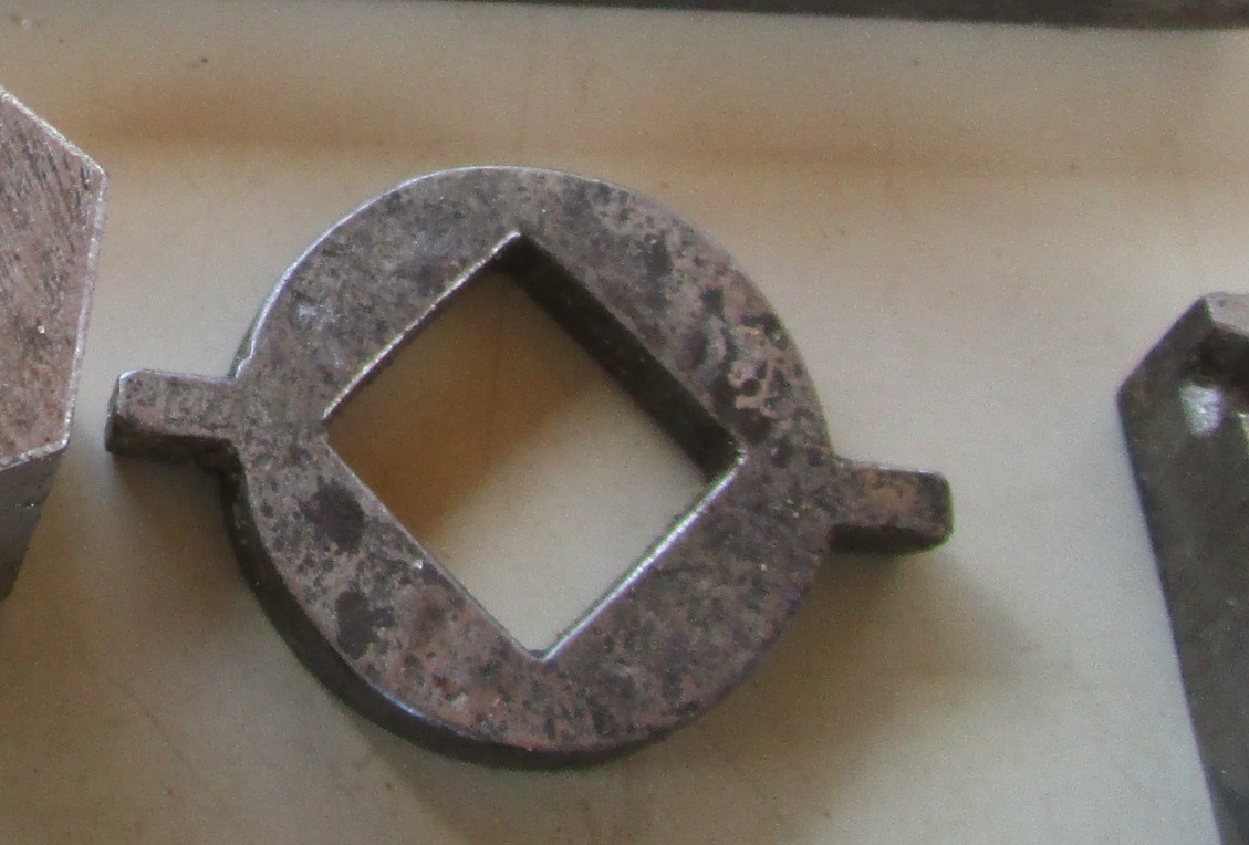

PS: Wenn Du ein wenig mit der Feile umgehen kannst, brauchst Du kein Spezialwerkzeug, sondern nur ein dickeres Stück Blech. Der Vierkant in der Mitte ist ein 1/2"-Antrieb.

Wolfgang T2b *354 hat geschrieben: ↑12.05.2024 11:42 PS: Wenn Du ein wenig mit der Feile umgehen kannst, brauchst Du kein Spezialwerkzeug, sondern nur ein dickeres Stück Blech. Der Vierkant in der Mitte ist ein 1/2"-Antrieb.IMG_0959a.jpg
Wenn Du ein wenig mit der Flex = Winkelschleifer umgehen kannst, brauchst Du kein Spezialwerkzeug, sondern nur eine billige 24er Baumarkt/Discounter-Nuss. Da wird aus einer Nuss Ruck-Zuck das von CSP angebotene Spezialwerkzeug. Einfach vorne 2 Halbmonde wegschleifen und nur 2 Nasen stehen lassen. Kann bei bedarf sogar noch als SW24 Nuss verwendet werden.
Gruß, Niko

Norbert*848b hat geschrieben: ↑11.05.2024 02:46 Im Netz bin ich aber auch auf eine andere Version gestossen:
Man findet beinahe fast alle Versionen. :versteck:
Frank_Hopfner hat geschrieben: ↑14.05.2024 14:07 Wenn Du ein wenig mit der Flex = Winkelschleifer umgehen kannst, brauchst Du kein Spezialwerkzeug, sondern nur eine billige 24er Baumarkt/Discounter-Nuss. Da wird aus einer Nuss Ruck-Zuck das von CSP angebotene Spezialwerkzeug. Einfach vorne 2 Halbmonde wegschleifen und nur 2 Nasen stehen lassen. Kann bei bedarf sogar noch als SW24 Nuss verwendet werden.
Ja, genau so habe ich das damals auch gemacht :gut: Funktioniert bestens.
