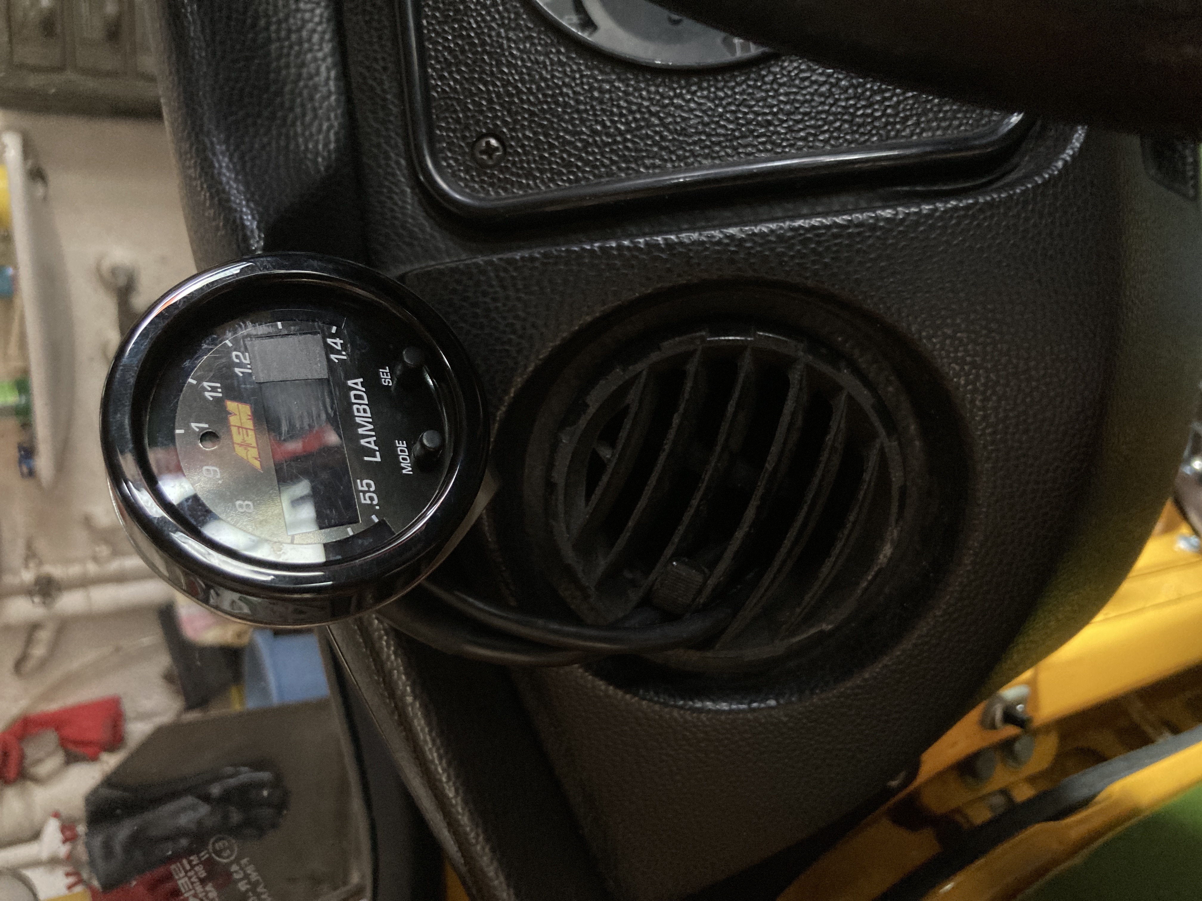

als Anregung vielleicht auch noch interessant, meine Umsetzung zur Installation der Anzeige.
Der VA Winkel ist aus 1,5er Blech hergestellt und wird einfach in die Falte zwischen Armaturenbrett und gepolsterter Leiste eingesteckt.
Ohne sichtbare Bohrlöcher und jederzeit easy zu entfernen.
Die Kabel führen in den Luftkanal und von dort über 2 per Gummidurchführungen unter das Armaturenbrett abgedichteten Bohrungen weiter Richtung Stromversorgung und Sonde.
Die Stecker sind klein genug um sie durch die Schlitze zu führen und dann einfach unsichtbar im Luftkanak liegen zu lassen
