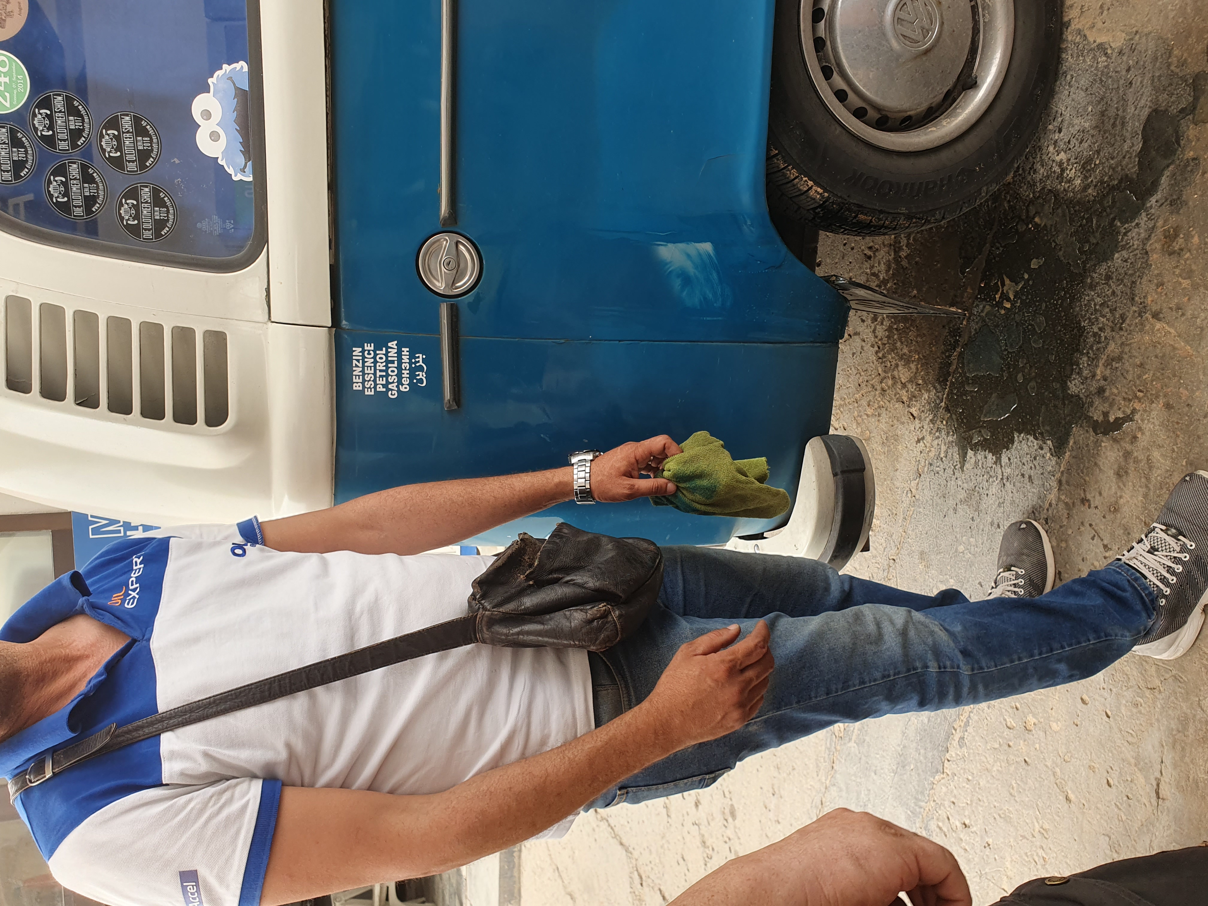

Es sei denn, er läuft dir aus der Einfüllöffnung, weil die Tankwartin dir auch noch den halben Liter mehr verkaufen will und der Asphalt plötzlich oceanicblau istTanjas&Thomas_T2b hat geschrieben: ↑10.06.2024 13:13

Du kannst ja ne schlechte Bewertung da lassen:https://maps.app.goo.gl/GyuS8CN8WXazoK9T9
