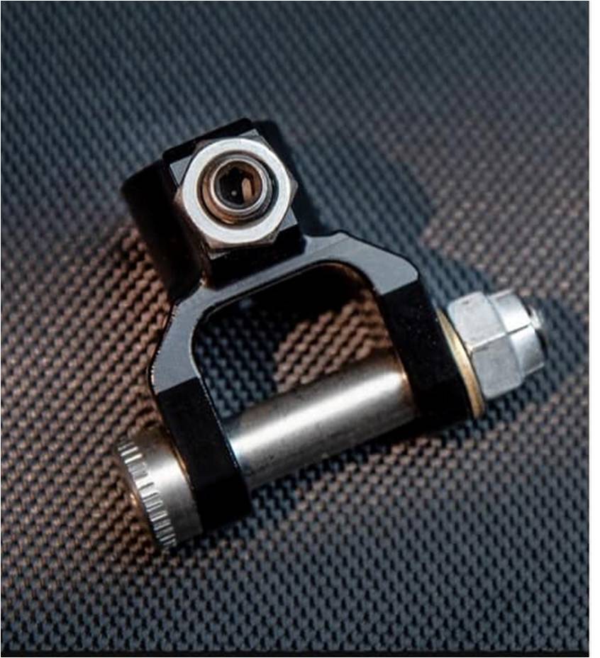

Stange zu Gabel (siehe Bild) muss fest sein und darf sich nicht verdrehen.
Du wirst nicht umhin kommen, die Schaltstange auszubauen um Gabel mit Stange fest verbinden (verschweißen) zu können.
Wenn du das dann machst, achte auf die Ausrichtung beider Teile.

Hallo Harald,
vielen Dank für die Info und auch das Foto, ja dann werde ich das genauso angehen. Vielen Dank für eure Hilfe!
