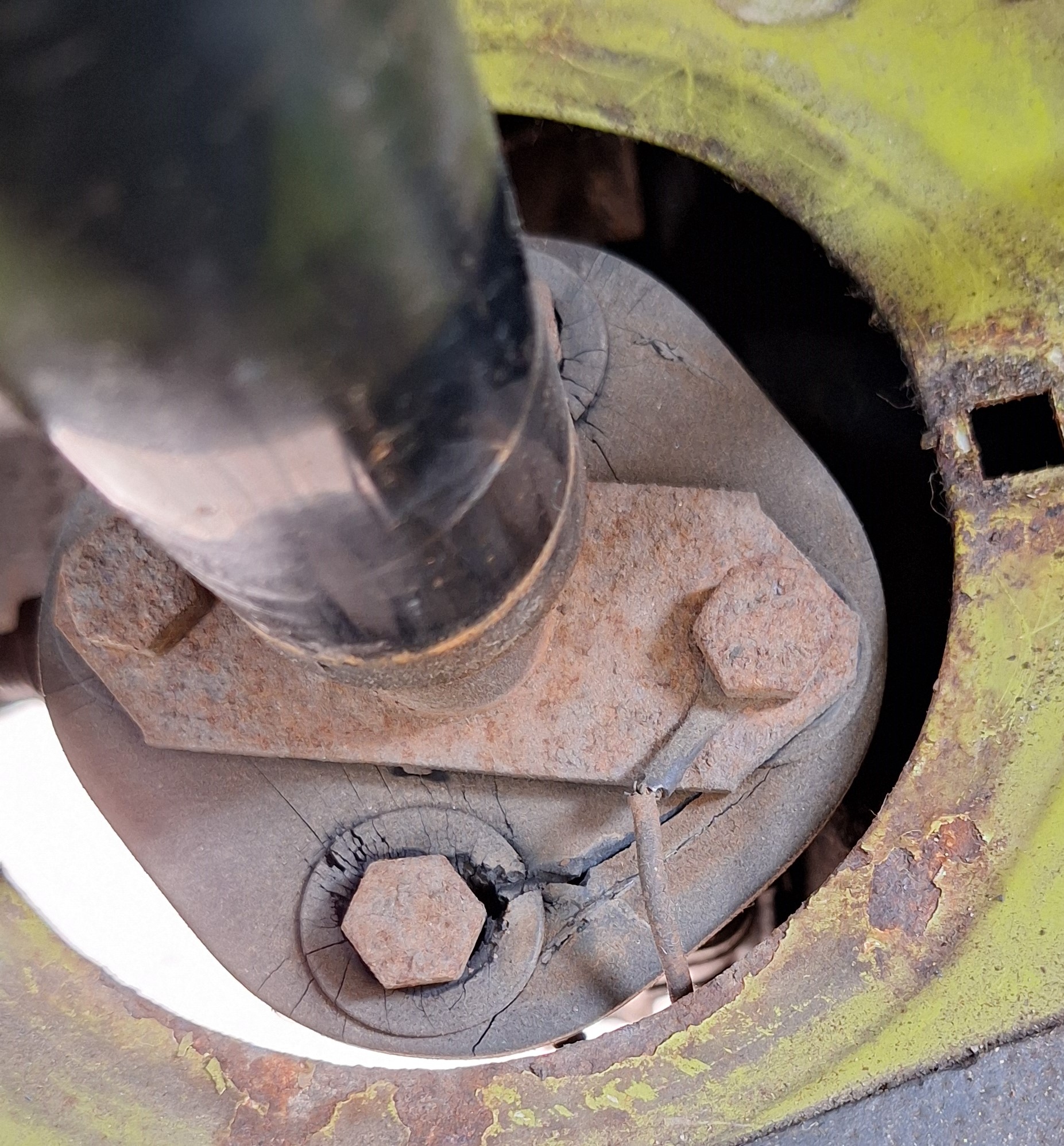

nachdem unser Bus in letzten Zeit durch schwammiges Lenkverhalten aufgefallen ist habe ich heute mal nach der Hardy-Scheibe geschaut.
Die alte Originalscheibe hatte ich zwar Mitte 2016 bereits gegen eine Neue in "Premium Qualität" ausgetauscht aber ich konnte sonst kein Spiel an den Spurstangen und dem Lenkgetriebe feststellen. Was ich nach dem Entfernen der Abdeckung zu sehen bekam verschlug mir glatt dem Atem.
Risse über Risse.... und so sieht es dann aus wenn man lenkt....
Die Scheibe ist 9 Jahre alt und hat keine 40tkm runter. Gekauft habe ich die als "Premium Qualität" bei einem der größten Ersatzteilhändler für Luft- Wassergekühlte VW.
Premium war hier wohl nur der Preis.....
Für mich sehen die in den gängigen Shops derzeit angebotenen Scheiben auf den Fotos alle gleich aus. Hat jemand eine Quelle für eine Scheibe in vernünftiger Qualität?
Danke & Grüße
Hilmar

Re: Repro Hardyscheibe SGF 98 (und andere?) Test und Warnung
Hallo.
Ruf bei Jörg Ehring an.
Er hat lange gar keine im Sortiment gehabt, da die Qualität unterirdisch war.
Er hat sich verschiedene Modelle angesehen.
Wenn er eine 8m Programm hat, dann dürfte diese passen.
Luftgekühlte Grüße Magnus
