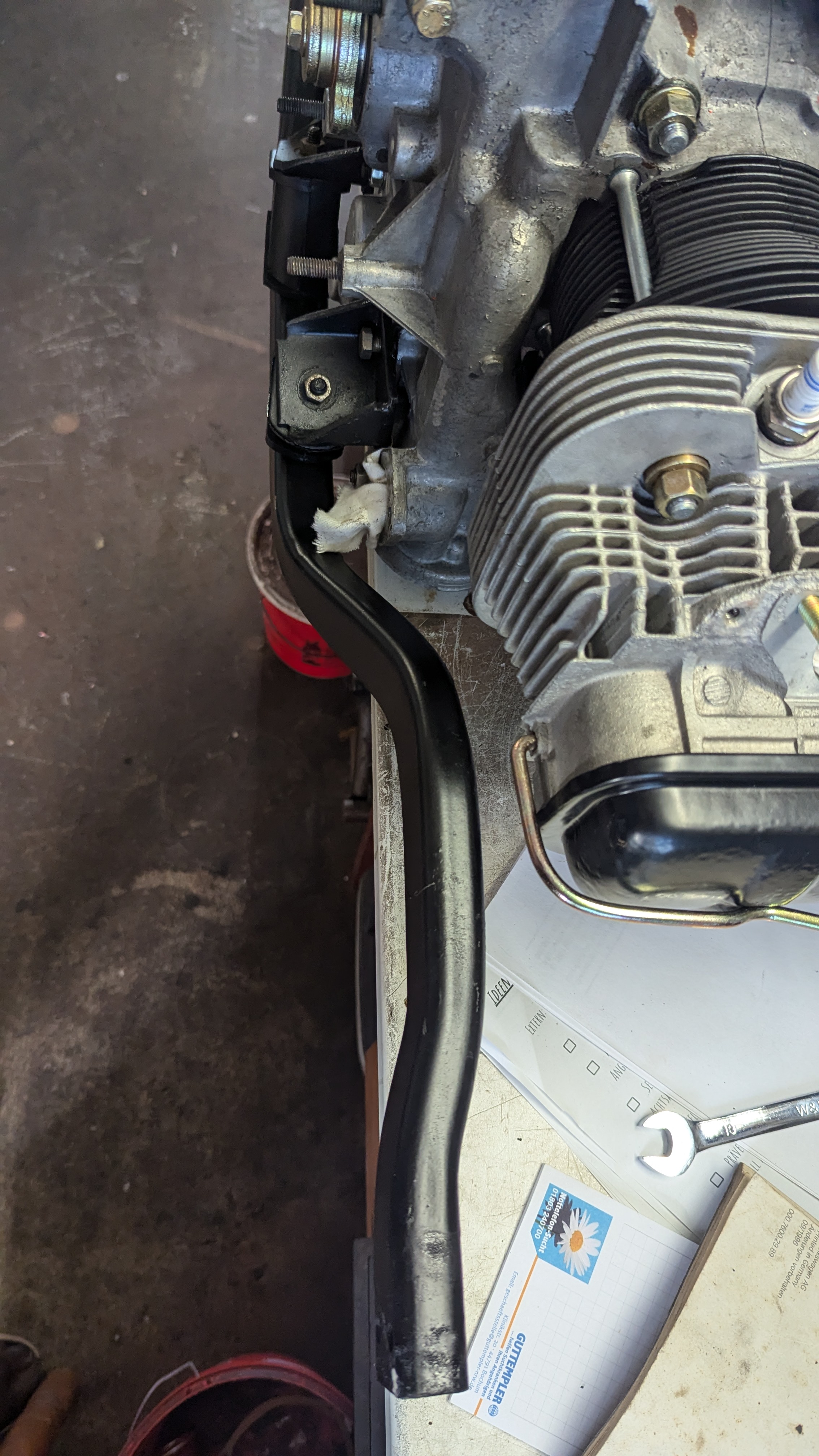

Der Träger hat ja auch einer Seite einen "Knick".
Kommt der nun in Fahrtrichtung rechts oder Links?
Die Teilezeichnung hilft mir nicht direkt weiter, weil ist das von vorne oder hinten gesehen?
In den gefühlt 17 Handbüchern werde ich nicht fündig. Auch die SuFu führte zu keinem eindeutigem Ergebnis
Motorträger Typ4, ich steh auf dem Schlauch

Moin Jörg,
https://volkswagen.7zap.com/de/rdw/typ+ ... 199-20000/
geht völlig kondom mit diesem thread hier
https://www.thesamba.com/vw/forum/viewt ... p?t=657371
... da wird von hinten drauf geschaut...schluese26 hat geschrieben: ↑05.10.2024 12:59 Die Teilezeichnung hilft mir nicht direkt weiter, weil ist das von vorne oder hinten gesehen?

Super, ich danke mal wieder
