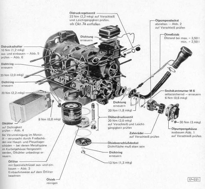

hast du den Deckel mit zwei Dichtungen eingesetzt?
Da kommen zwei rein: Deckel-Dichtung-Sieb-Dichtung
Und dann die Schraube bitte immer mit 13Nm mit Drehmoment fest schrauben.
An der Stelle kann man sich sehr schnell die Lagergasse von der Nockenwelle ruinieren.
Und die Glocke wackelt immer, das gehört so.
Ansonsten kann auch der Deckel krumm sein. Ich habe auch noch einen plan gefrästen Deckel im Fundus liegen, falls deiner krumm sein sollte.

Ich habe heute einen ganz kleinen Versatz zwischen den Motorhälften festgestellt und den mit Dirko angeglichen. Den Deckel habe ich vermessen und habe festgestellt, dass er auch nicht zu 100% Plan ist.
@ Thomas: Vielen Dank, du hast eine PM
2 Dichtungen hatte ich schon drauf, die haben aber offensichtlich nicht gereicht.
