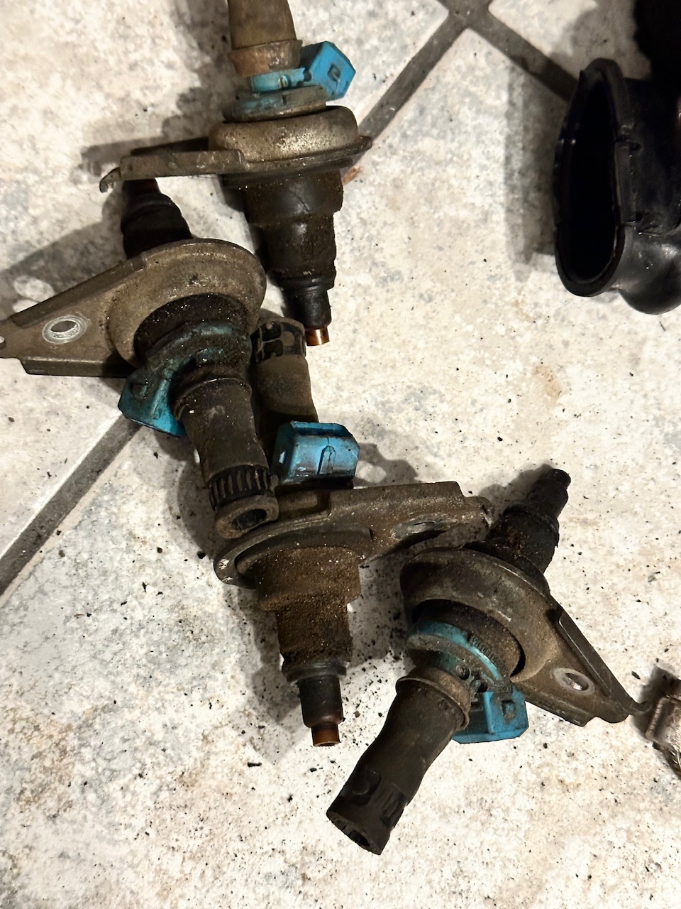

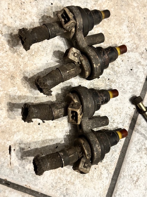

Ich selber habe 2 Sätze. Zustand: seht selbst
(Es ist echt ne Katastrophe mit dem hochladen der Bilder hier; ich Probier das gleich noch mal in einer extra Antwort
Trotzdem die Frage: kann man vom optischen Zustand auf die Funktion schließen? Oder anders gefragt: obwohl sie wie Müll aussehen; kann es sein, dass sie trotzdem problemlos funktionieren?

Hier die Bilder:

Ich bin Mitglied in der IG habe aber trotzdem keinen Zugang zum internen Bereich. Hatte mich bisher auch nicht gestört, aber nun bin ich ob der Produkttests doch neugierig. Wie komme ich in den internen Bereich?schrauberger hat geschrieben: ↑03.11.2024 04:02 Dazu gibt es einen Testbericht im internen Bereich für IG Mitglieder.
ich versuche mich mal an einer AntwortTanjas&Thomas_T2b hat geschrieben: ↑02.11.2024 22:46Kann das mal jemand anders beantworten? Mir ist eben die Glaskugel explodiert.slashman78 hat geschrieben: ↑02.11.2024 20:06 Trotzdem die Frage: kann man vom optischen Zustand auf die Funktion schließen? Oder anders gefragt: obwohl sie wie Müll aussehen; kann es sein, dass sie trotzdem problemlos funktionieren?
(a) nein kann man nicht. Gilt als universeller Merksatz im Oldtimerhobby übrigens in beide Richtungen
(b) ich hatte jetzt schon sehr viele Einspritzdüsen auf der Werkbank und kann mich an keine erinnern, die defekt war. Die Bosch Teile sind nahezu unzerstörbar
(c) Ausnahmen bestätigen die Regel. Hat ja meist einen Grund warum jemand was verkauft (ich liebe den Satz: " hat bis zum Ausbau funktioniert"; warum wurde es dann ausgebaut?)
(d) im RLF zum Einspritzer steht ja drin, wie man die Düsen prüft.
(e) ich hatte mal einen Einspritzdüsenprüfstand, aber der ist beim Umzug irgendwie verschwunden. Ich hätte noch eine letzte Möglichkeit wo er sein kann und falls er da ist kannst ja eben vorbei kommen. Ist von dir aus ja nicht sehr weit zu mir
