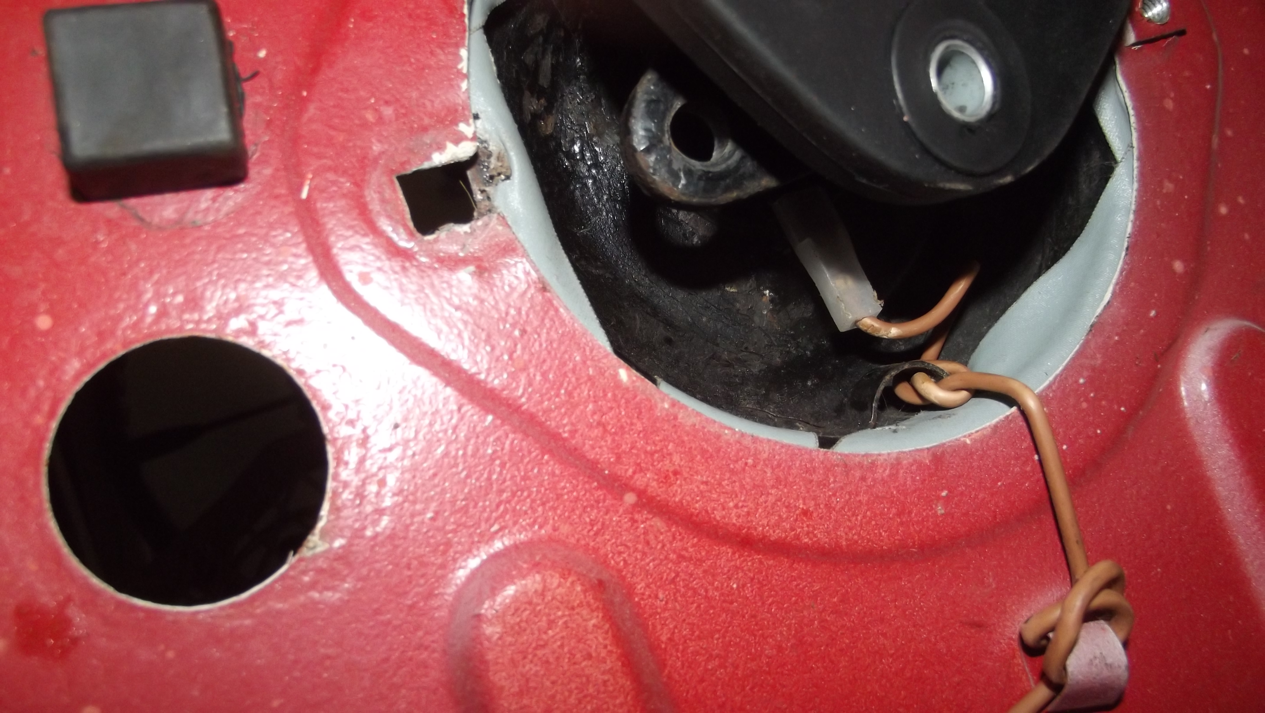

da ich eh gerade das lenkgetriebe raus hatte und die hardyscheibe ihre beste zeit hinter sich hatte,
habe ich bei der gelegenheit mal ein paar bilder gemacht:
sah wirklich nicht mehr so gut aus, ob die neue (premiumqualität steht da drauf?!) lange hält??
die hoffnung stirbt zuletzt!
da ich leider nur 2 hände habe, nutze ich das kupplungspedal gut zum "kontern"
aber allzu oft möchte ich diese arbeit mit meinen " nicht so schlanken" fingerchen nicht machen :wink:
und hier noch mal ein bild vom massekabelanschluß unten am lenkrohr, versteckt sich ja sonst immer
hinter der hardyscheibe und ist doch ab und zu quell von übel,
wird ja hier öfter nachgefragt und deutliche bilder sind rar.
das wars, gruß aus hro
dietmar

dietmar2 hat geschrieben: ↑01.11.2024 19:00 sah wirklich nicht mehr so gut aus, ob die neue (premiumqualität steht da drauf?!) lange hält??
In zwei Jahren sieht die wieder genau so aus wie deine alte Scheibe.
Ich muss die Tage mal ein Bild machen. So ne Premium Scheibe ist mir auf dem letzten Jahrestreffen mal in die Hand gedrückt worden.
Die sah leider gar nicht gut aus.
Und die Fehlenden Fäden in der Scheibe machen das Teil echt zu einer Verkehrsgefährdung. Schau mal in diesen Artikel:
viewtopic.php?f=7&t=28172&hilit=premium+quality

moin thomas,
das ist ja mein problem, die alte mußte def. raus, ohne geht nicht, also steckt man erst mal rein, was der markt her gibt.
ich habe irgendwo noch so eine mehr 4 "eckige" mit gewebeeinlagen von außen sichtbar. wurde glaube ich auch mal für den t3 vertrieben.
muß also jährlich kontrolliert werden das teil.
ja ich lese die fred's zum thema öfter, habe aber noch keine brauchbare empfehlung entdeckt. die teile von wagenteile/bus ok. sehen mir alle nicht besser aus?? oder...
ja premium aufdrucken kann jeder chinese heutzutage?!
gruß aus hro
dietmar
