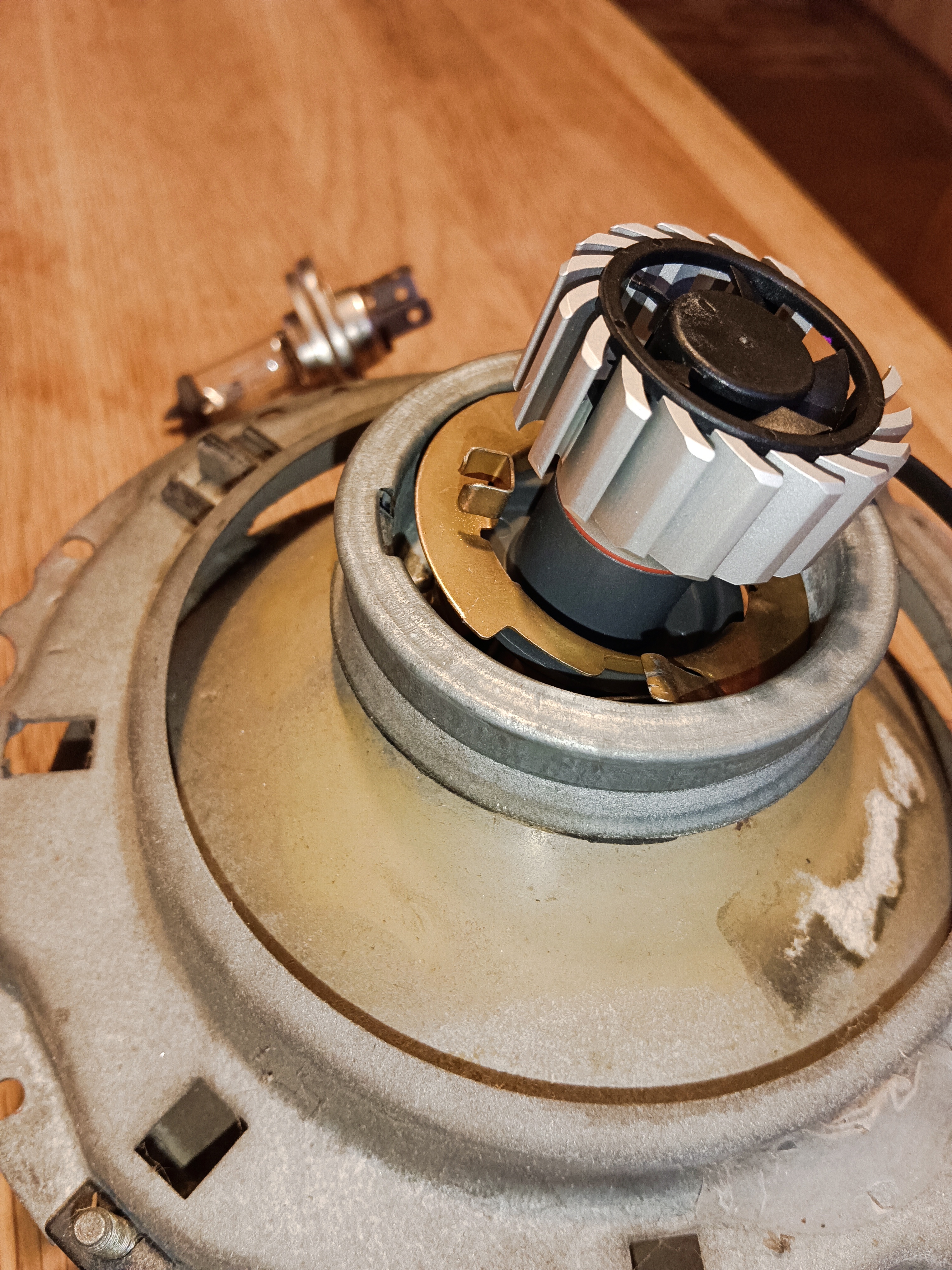

Habe LED Leuchtmittel von Philips mit H4 Sockel für die Hella Scheinwerfer E1 (14549 R7+R1) vom T2b Baujahr 77 gekauft, sie passen jetzt aber nicht. Der messingfarbene Drehring mit dem ich die alten H4 Leuchtmittel problemlos befestigen/einspannen konnte, rastet nicht in den Sockel des neuen LED Leuchtmittels ein. Ich kann also die neuen Leuchtmittel nicht niederspannen.

meine Hella Lampen hatten keinen Messing-Drehring...
Du Musst nur den "Drehring" der LED mit dem H4-Bügel im Scheinwerfer befestigen... dann setzt Du die Gummiabdeckung (in die du vorher ein passendes Loch geschnitten hast) auf und drehst die LED in die Halterung in der Lampe... das sollte es gewesen sein...

Hallo Christoph,
Christoph AUT hat geschrieben: 24.11.2024 16:29 ... für die Hella Scheinwerfer E1 (14549 R7+R1) vom T2b Baujahr 77 gekauft, sie passen jetzt aber nicht.
Hmm, nach meinem Kenntnisstand sind das aber welche nur für Bilux 45/40 W Lampen, da passt natürlich keine H4 hinein wegen unterschiedlicher Sockel / Fassungen.
Vgl. auch: https://www.ebay.at/itm/185350719823
Ist im Scheinwerferglas denn wirlich "H4" eingeprägt?
Ich vermute einmal, dass Du womöglich spezielle H4 Lampen mit Bilux-Sockel vorgefunden hast.
So etwas vielleicht?: https://www.autodoc.de/hella/7016400?ut ... yjEALw_wcB
Beiträge: 4965
Re: Erfahrung Einbau LED Lampen in Hella Scheinwerfer
Christoph AUT hat geschrieben: 24.11.2024 16:29 Habe LED Leuchtmittel von Philips mit H4 Sockel für die Hella Scheinwerfer E1 (14549 R7+R1) vom T2b Baujahr 77 gekauft,
Hi Christoph,
ich denke das die Angegebenen Scheinwerfer gar keine H4 sondern Bilux Scheinwerfer sind.
Steht auf deiner Streuscheibe wirklich H4? Wenn nicht, kannst du das mit den LED Lampen schon mal streichen. Da wäre nicht mal der Betrieb mit H4 zulässig.
Vermutlich sind in deinen Bus mal alte Scheinwerfer rein gekommen.

Die LED Lampen von Phillips sind nur für diese beiden Scheinwerfer zugelassen:
Hella E1 14551
Bosch E1 14565
Die Osram LEDs nur für die Hella.
https://www.philips.de/c-e/au/autolampe ... olf-7.html
ABE ausdrucken und ins Handschuhfach legen.

Danke für eure Antworten. Ich fürchte, dass die Philips LEDs ein Fehlbestellung waren :/
Tatsächlich gibt es bei meinen Scheinwerferlicht keine Bügel und drinnen waren Lampen mit Bilux Sockel. Auf der Streuscheibe steht auch nichts von H4 :(
Gibt es für diesen Scheinwerfer eine Möglichkeit für hellere LEDs?

Christoph AUT hat geschrieben: 24.11.2024 20:40 Gibt es für diesen Scheinwerfer eine Möglichkeit für hellere LEDs?
Die Antwort ist leider kurz: Nein.
Aber du kannst doch auch einfach zwei neue Scheinwerfer bestellen.
Die gibt es auch im IG Shop:
https://shop.bulli.org/Hella-Scheinwerf ... 003060-551
Deine Scheinwerfer kannst du dir ja als Reserve hin legen.
