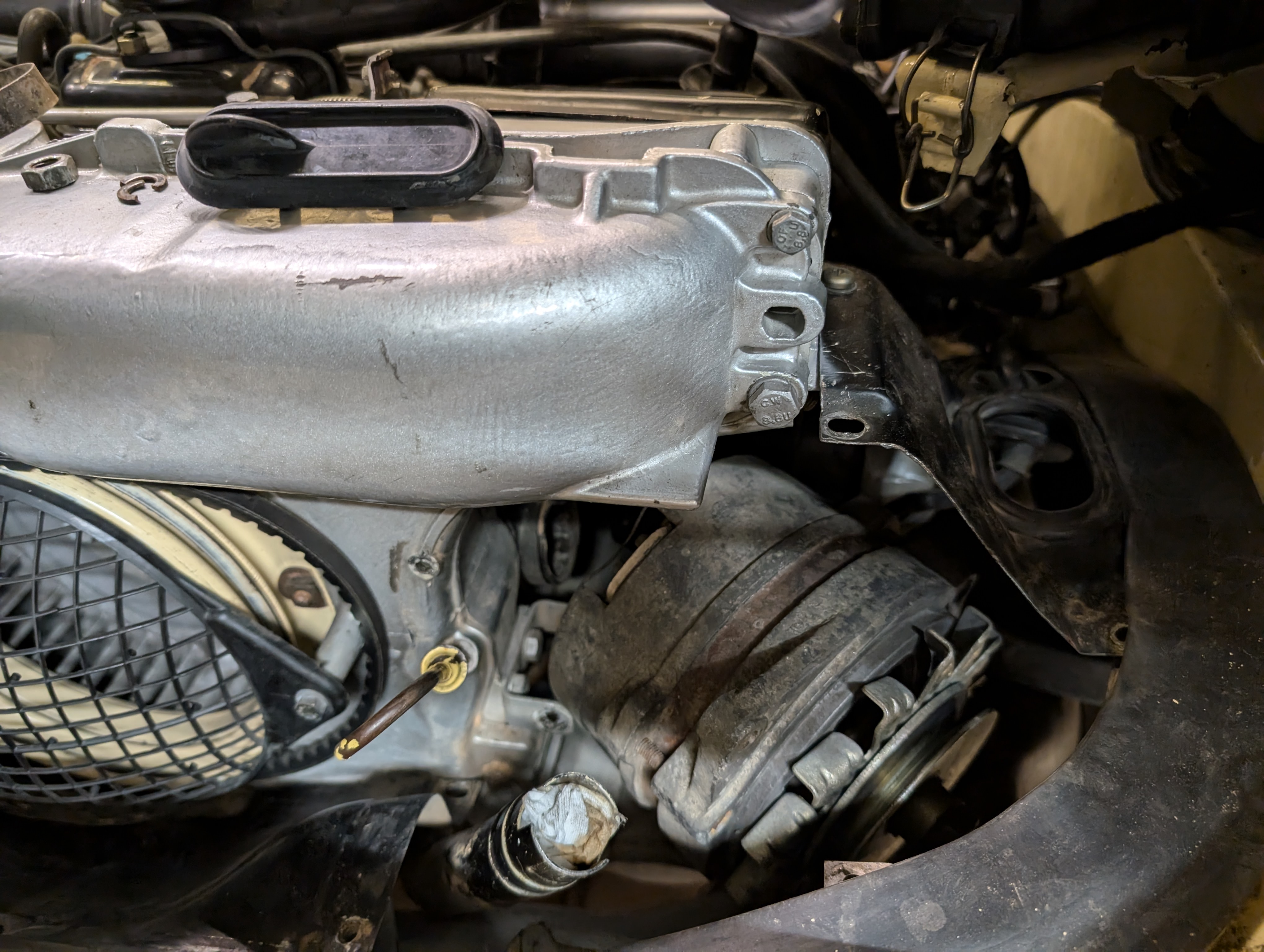

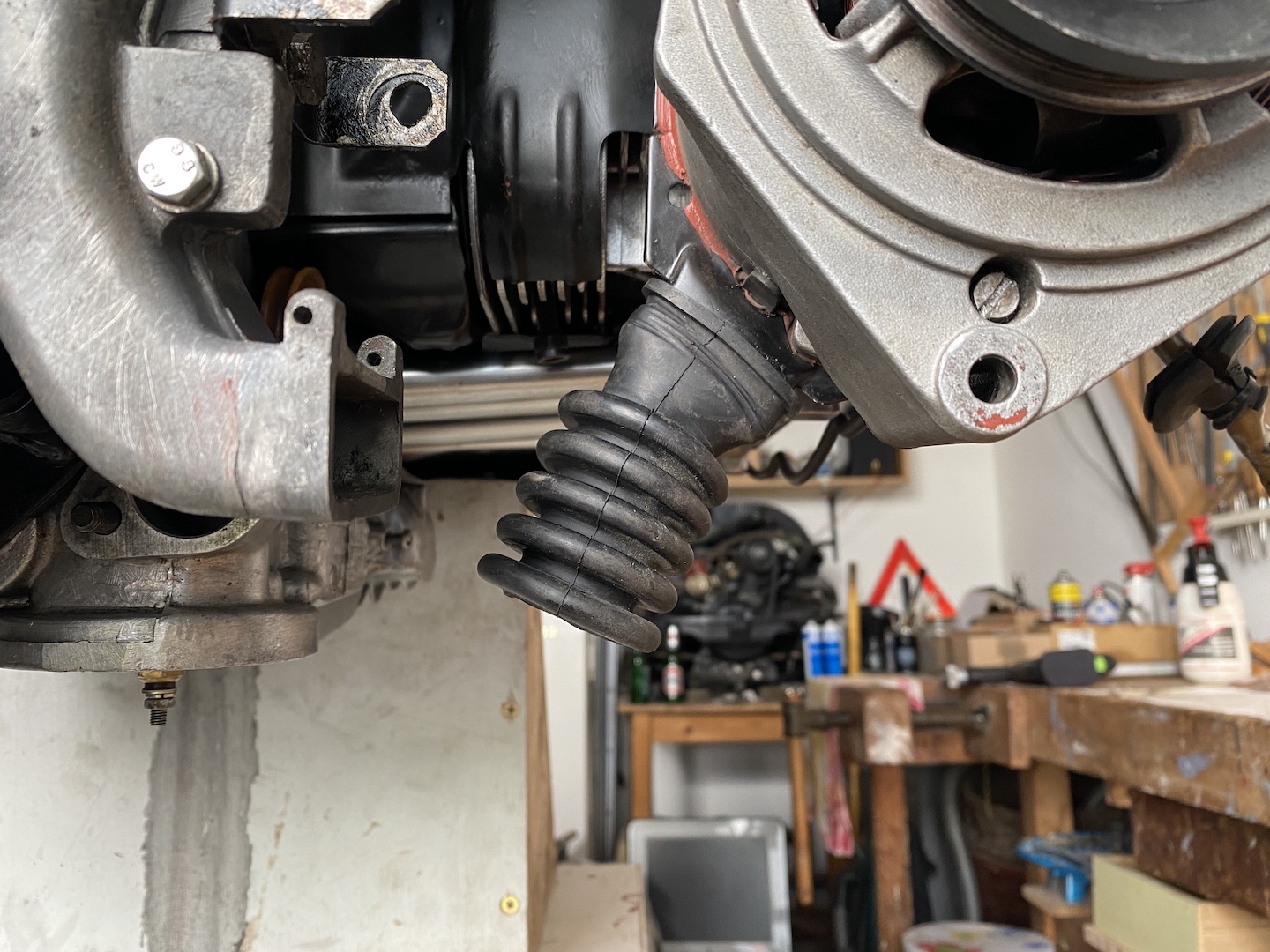

...bei der Preis-Leistungs-Abwägung vielleicht auch einfach so:
und falls der überteuerte Ersatzgummischnorchel sich nach kurzer Zeit mal wieder in seine Bestandteile auflöst, gäbe es da in diesem Zusammenhang noch billigen und vor allem dauerhaften Ersatz aus der Waschmaschine vom Sperrmüll:

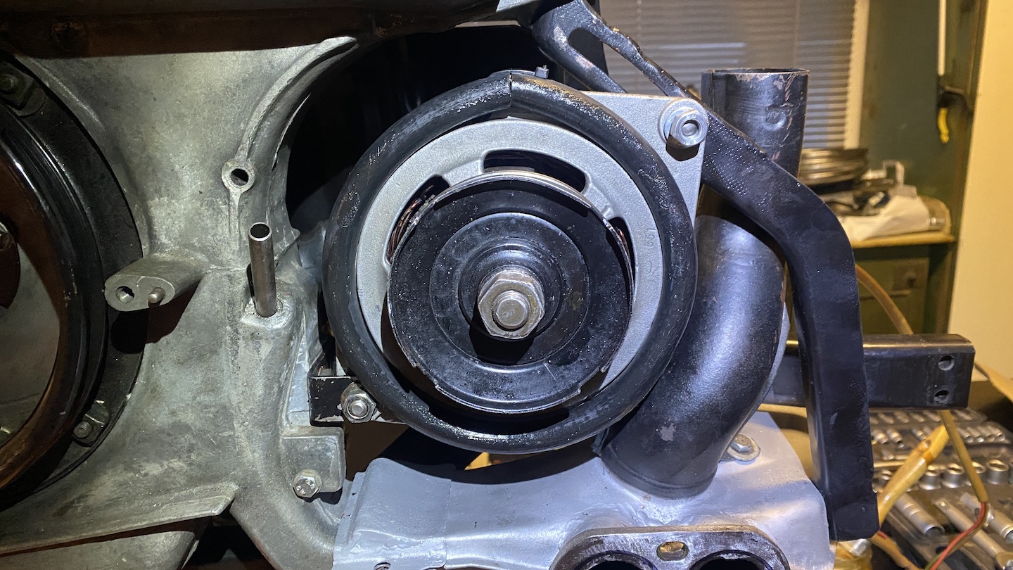

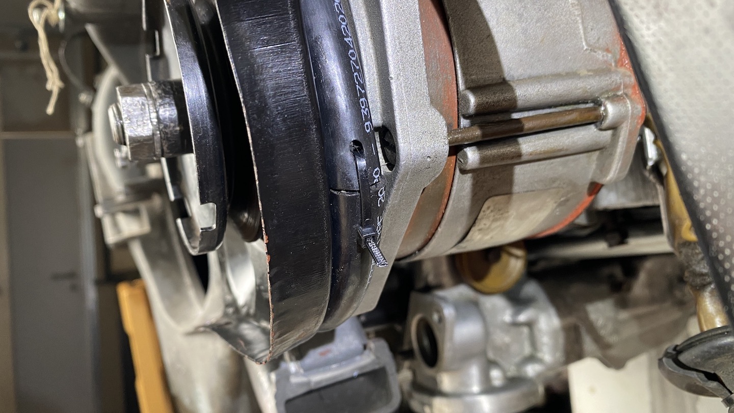

Re: Lima Ausbau Typ 4 Motor
Also, da die Frage ja ab und zu aufkommt.
Die hinteren drei Bleche demontieren
Öleinfullstutzen entfernen
Spannbügel ausbauen
Heizungsrohr demontieren
Kühlluftschlauch lösen
Lima Kabelbaum Richtung Lima fädeln
Motor ggf. Mit einem Wagenheber weniger mm aus den Gummilagern heben.
Und dann geht die Lima mit sanfter Gewalt da raus.
Spannbügel ausbauen

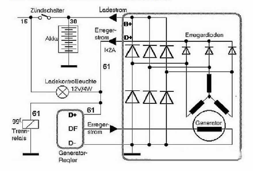

Hallo Marius,
DF (Richtung Lima) gegen D- (und natürlich Batt.- sowie Fahrzeugmasse) sollte sich bei etwa 4 bis 4,4 Ohm + ? für den Kohlenwiderstand bewegen.
Hattest Du den Rotor bereits ohmsch durchgemessen gehabt? Auch sichergestellt, dass die Kohlen nicht "hängen"?
Bekommt die Lima bzw. D- auch vernünfig Fahrzeugmasse?
Das Bild sollte bei der Orientierung hilfreich sein:
DF -> Pluskohle, DF -> Minuskohle, DF -> Lima-, Batt.- sowie Fahrzeugmasse
Lass mich bitte bei Gelegenheit wissen, ob das geklappt hat und ob auch alles lesbar ist.
Da liegt m.E. nach der Hund begraben.
