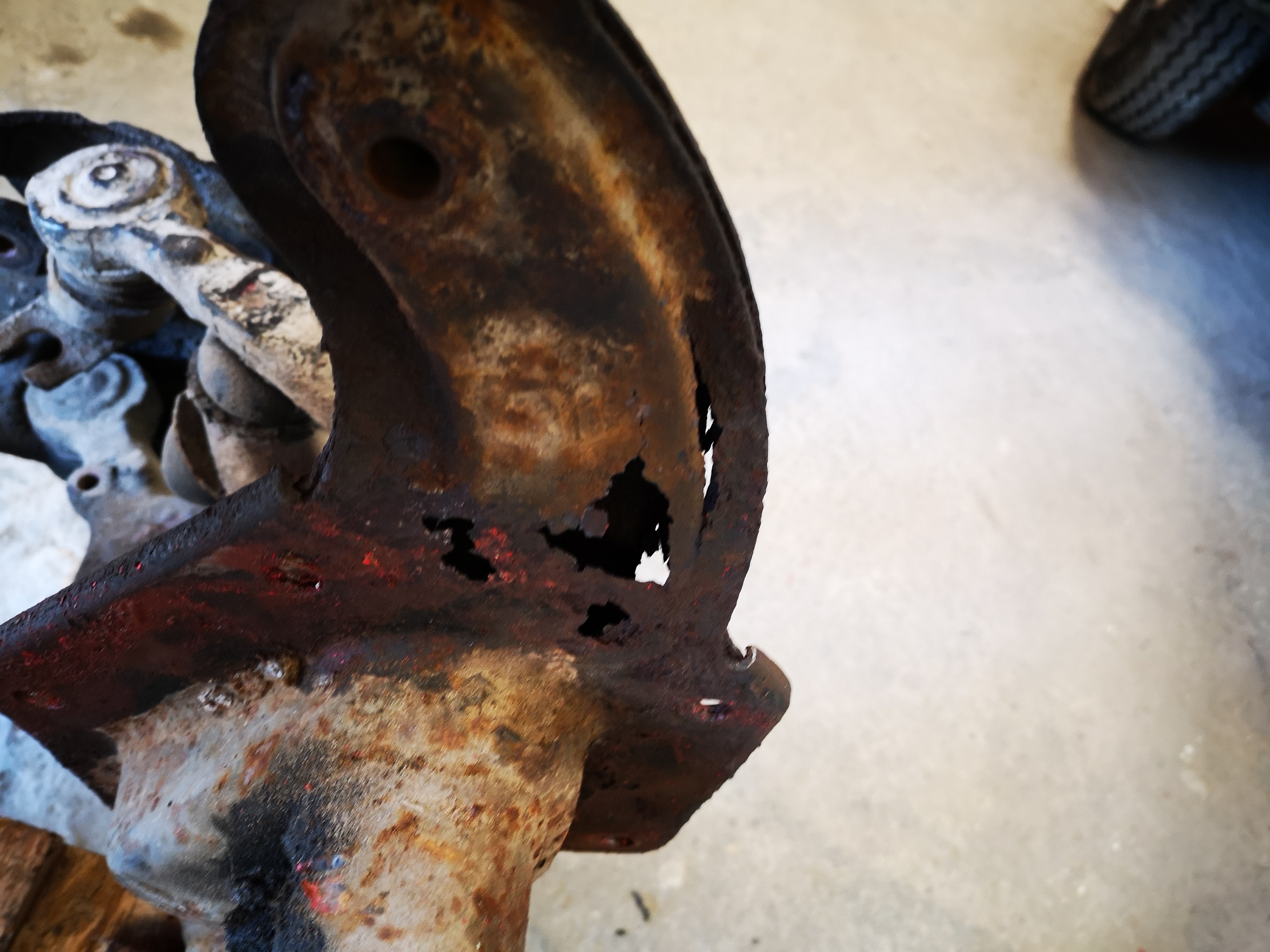

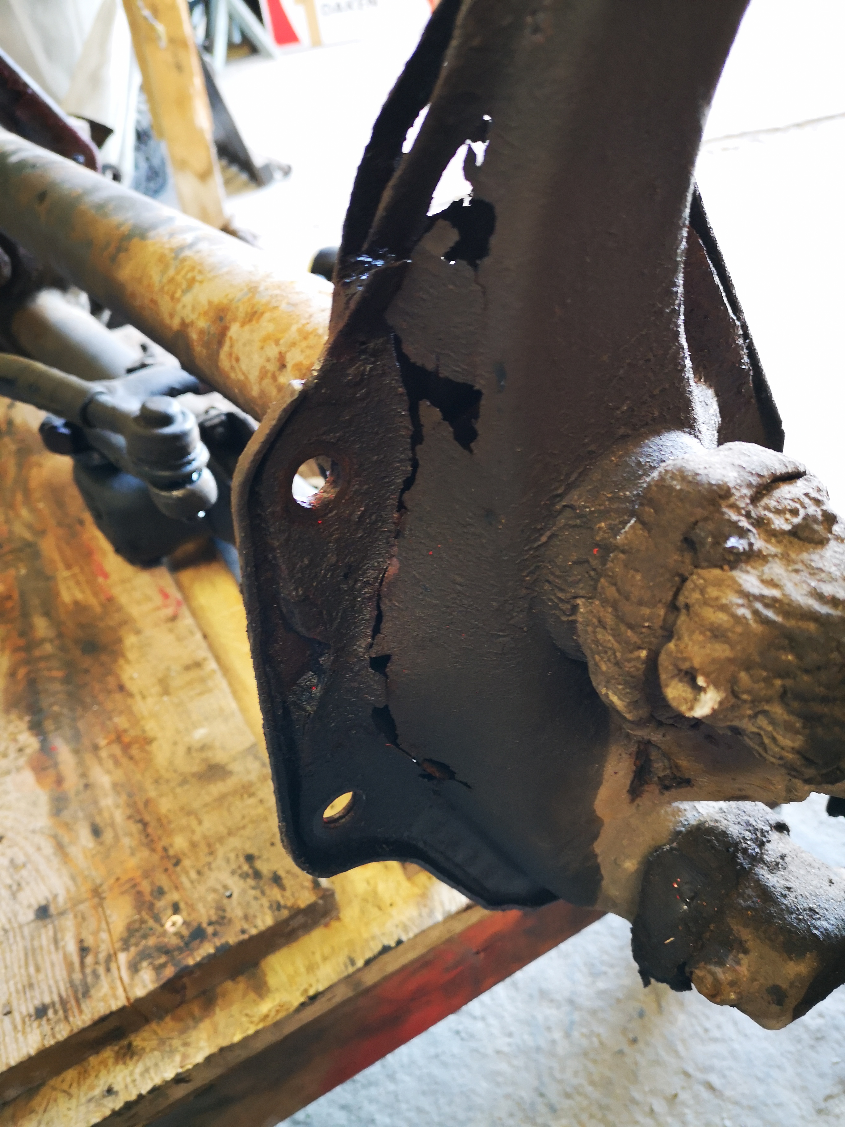

das Feuchtigkeit in den Achskörper eindringt wird vermutlich nicht zu verhindern sein. Dazu gibt es unten die Öffnung - so kann Wasser wieder herausfließen. Wenn die Achse innen versiegelt ist dürfte da lange nichts passieren.
Wenn da Löcher sind ist weniger das Loch das Problem - eher ist die Frage interessant wie schwach oder dünn ist der Rest vom Achskörper - auch wenn da noch keine Löcher zu sehen sind.
Wie war das bei Dir? Wie hast Du die Rest-Materialstärke drumrum überprüft?

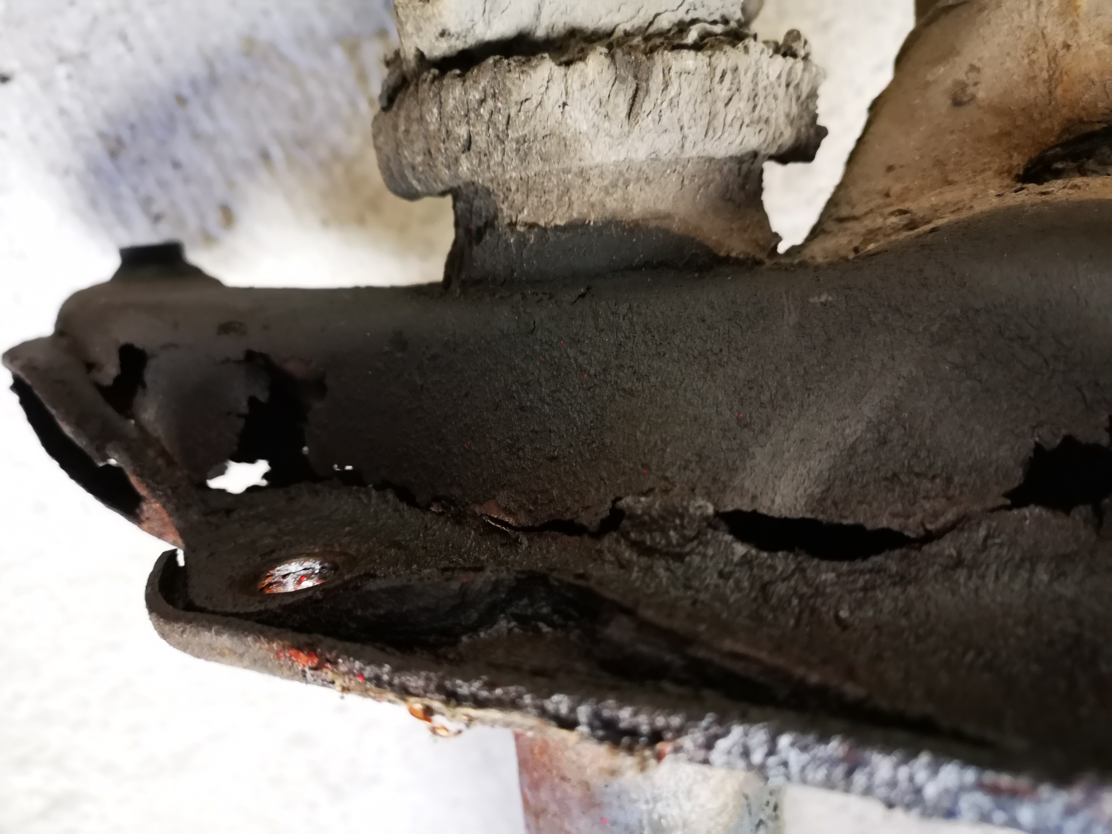

Auf dem letzten Bild - sind das die Löcher?
Gruß Bernd

Himmel nein !
Das Bild soll nur das Endstadion zeigen wenn man nicht rechtzeitig reagiert.
Die Restdicke bei meiner Achse kann ich nur erahnen. Aufgrung der geringen Löchlein denke ich das ich noch im sicheren Bereich bin.
Weitere Rostungen sind ja jetzt gestoppt.

Oder so, wenn alles Schlechte zusammenkommt. Die Achse ist übrigens schon lange im Schrott.
