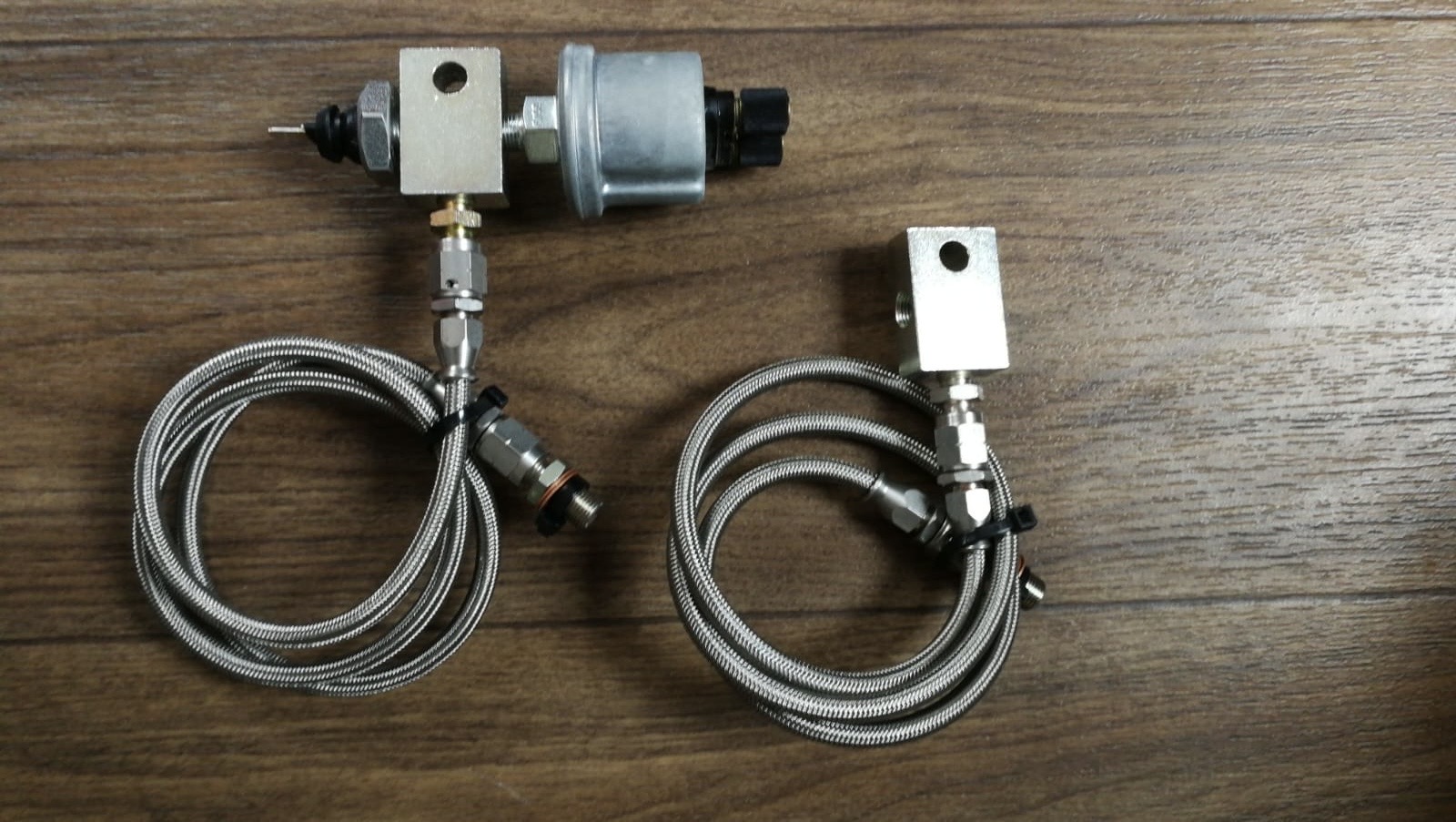

Moin
Gibt’s fertig zu kaufen🤷‍♂️
Könnte Mann dann zb so einbauen

Beitrag von bullijochen »
Hey Theo das sieht ja nobel aus, was kostet denn der Spaß und wo bekommt man das Teil?
Gruß Jochen
Gruß Jochen :bier:

Beitrag von Theo »
bullijochen hat geschrieben: 27.01.2025 20:51 Hey Theo das sieht ja nobel aus, was kostet denn der Spaß und wo bekommt man das Teil?
Gruß Jochen
https://www.ezt-autoteile.de/zusatzinst ... enge-180mm
Oder hier
https://www.ebay.de/itm/135337571409
Gibts auch noch wo anders …. In verschiedenen Längen und Preise ….
Wobei die zweite Leitung besser ist da sie auch das konische Gewinde wie der Geber hat, mit dem tut man sich leichter beim dichten im Block.
:gut:
