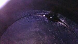

Ich habe mir eine Inspektionskamera besorgt und festgestellt, dass im 3. Zylinder etwas Öl (?) am Kolbenrand zu sehen ist.
Nicht gut, oder???

Lennjosh hat geschrieben: ↑20.02.2025 10:27 Ich habe mir eine Inspektionskamera besorgt und festgestellt, dass im 3. Zylinder etwas Öl (?) am Kolbenrand zu sehen ist. Nicht gut, oder???
... sieht m.E. nach bedenklich aus und die Riefen auf dem Zylinder machen mir auch schwer Sorgen. :?
Da solltest Du dann auch einmal den Zylinder ziehen und nachschauen, wie der Feuersteg am Kolben aussieht.
Ich fürchte, dass da ein "Fresser" vorhanden sein könnte, so meine Erfahrung.
