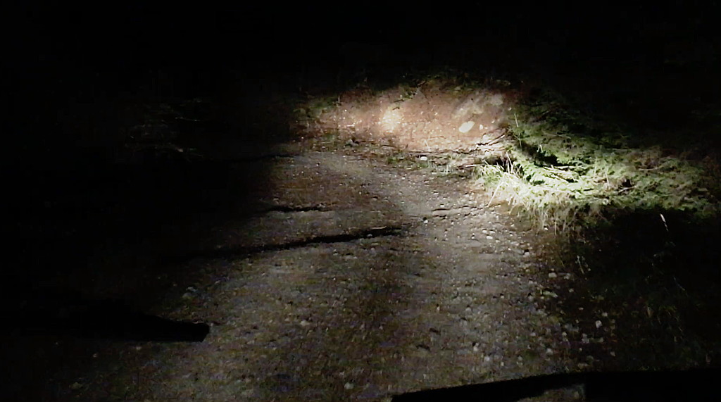

Wobei: Kurvenlicht hätte ich mir auch schon manchmal gewünscht in manchem engen Waldweg, wenn vor einem alles hell ist, aber die Kurve stockfinster - Bild mit Linkskurve noch mit H4, mit LED eher noch mehr Kontrast:
