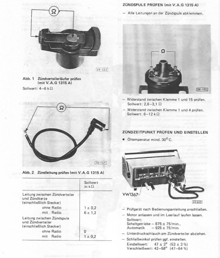

Hi Nils,
hier ist schon mal der Reparaturleitfaden zum runter laden:
https://www.volkswagen-classic-parts.co ... _76_77.pdf
Und hier einmal die Anleitung zum Prüfen der Zündung: Schau dir das bitte einmal als erstes an, eh du irgendetwas an der Einspritzanlage machst.
Kannst du mal Bilder von der Silikonnaht des Luftmengenmessers machen?
Und eventuall auch mal Bilder vom Motorraum von oben aus zwei drei Winkeln.
Dann kann man ggf. mal sehen ob der LMM mal geöffnet wurde und ob irgendetwas im Motorraum nicht richtig steckt.
Wenn die Zündung ok ist, zieh doch mal den Unterdruckschlauch vom Zündverteiler ab.
Damit erzeugst du eine kleine Falschluftquelle und schau mal ob der Motor dann anspringt.

Nils93T2B
- Beiträge: 71
- Registriert: 01.04.2025 16:17
Re: Neu Im Forum
Hi Thomas,
Danke , ich werde mal die Teile der Zündung durchmessen. Könnte ja auch die Spule sein, die ist aufjedenfall schon sehr lange drin.
Der LMM war aufjedenfall Schonmal geöffnet , als ich den Bulli zum einstellen gebracht habe wurde der aufgemacht um nachzusehen ob da die Bahnen noch ok sind.
Aufjedenfall habe ich Schonmal das mit der co Schraube probiert wie du gesagt hast. Die ist komplett bis zum Anschlag reingeschraubt.
Ich habe sie auch jetzt so gelassen , ohne Messgerät will ich da nichts ändern.
Aber wenn er wieder richtig läuft müsste er bestimmt nochmal richtig eingemessen und eingestellt werden.
Ich mache Morgen mal ein paar Bilder und messe die Spule und den Finger durch.
