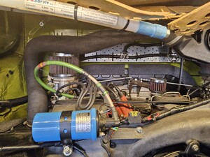

ich hatte am Wochenende Probleme mit der Zündung und festgestellt, dass ein Zündkerzenstecker innen gebrochen war und den Funken bei höheren Drehzahlen nicht ausrreichend auf die Zündkreze übertragen hatte. Da der Stecker Auflag, war das Problem nicht so einfach zu finden. Vier Rastplätze waren nötig :D
Jetzt habe ich mir einen neuen Leitungssatz von NGK mit Metallkappen bestelllt. Ich denke, es ist egal ob Metall oder Hartplastik, oder, ggf. sind die aus Metall sogar besser abgeschirmt.
Vor vielen vielen Jahren hat mir aber ein alter VW Schrauber einen Leitungssatz eingebaut, mit den Worten, Beste wo gibt, altes Tuning Zubehör, nicht mehr lieferbar und schweineteuer.
Ganz ehrlich, ich weiss gar nicht, was die Leitung besonders macht. Sie hat an beiden Enden eine Verschiebemöglichkeit. Denke, dass man den Widerstand einstellt, oder? Aber wie stellt man das ein oder misst das aus? Ich weiss, braichen tue ich das nicht, wäre aber gut zu Wissen, was es macht. Vielleicht kennt das jemand und kann mich aufklären.
Schon mal besten Dank vorab.
Viele Grüsse.
Eric
Grüne Leitung im Bild

hab ich auch noch nicht so zu Gesicht bekommen. :wink:
Es sollte gelten:
etwa 1 - 2 kOhm von der Zündspule zum Mittelpunkt des Verteilers.
etwa 1 - bis etwa 1,2 kOhm zu den Zündkerzensteckern
Verteilerläufer 5 k Ohm
Friso

ich weiß, daß es in den 70-ern mal Zündkerzenstecker mit einer sog. Vorfunkenstrecke gab. Allerdings kenn ich das nur aus Erzählungen und kann über den Zweck und genauen Aufbau auch nichts sagen.
Im Internet habe ich die Erklärung gefunden, daß die Vorfunkenstrecke dazu dienen soll, Funkenbildung vor dem eigentlichen Zündzeitpunkt, die durch induzierte Spannungen entstehen können, zu vermeiden.
Im einem Oldtimerforum stand die Einschätzung, daß das eigentlich nur dazu dient, Fehler an Vergasern und Zündanlagen zu kaschieren.
Die Vorfunkenstrecken stellen wohl eine hohe Belastung der Isolierung der Bauteile der Zündanlage dar.
Das Schöne an solchen Fragen ist ja, daß man sein eigenes Wissen erweitert ...... ;-)

Friso hat geschrieben: ↑26.04.2025 06:09 ...daß die Vorfunkenstrecke dazu dienen soll, Funkenbildung vor dem eigentlichen Zündzeitpunkt, die durch induzierte Spannungen entstehen können, zu vermeiden.
Bei der hier beim Bus verwendeten Zündanlage haben wir ja den Primärfunken vom Verteiler-Läufer zu den Verteilerkontakten in der Kappe, da erübrigen sich die Vorfunkenstrecken, bzw. wäre das dann "doppelt gemoppelt".

Die Erklärung "Vorfunkenstrecke" passt - und der Abstand vom Verteilerläufer zu den Kontakten in der Kappe ist wohl eher ein Spalt als eine Strecke. Zu Zeiten der luftgekühlten VW gab es auch Prüfgeräte die mittels der vom Funken überbrückbaren Strecke auf den Zustand der Zündanlage haben schließen lassen. Da galten (aus der Erinnerung) Werte größer 8mm als gut. Mein Lehrgeselle hat solch ein Gerät als Meisterstück gebaut (was natürlich heißen soll, wir Lehrlinge haben es für ihn gebaut :wink: ). Von daher ist mir das Thema noch recht präsent. Später habe ich dann wirklich mal von "Tuningteilen" auf dieser Basis gehört. Der Effekt wurde verglichen mit einen Stausee kontrolliert ablassen vs. die Staumauer zu sprengen. Auf der Zündungsseite gab es schon immer allerlei Esoterisches ... und es gab den Citroen 2CV. Der hatte statt Kupferseelen sog. Graphitspur-Zündkabel, und es ging die Kunde, dass man niemals am Kabel, sondern immer nur am Stecker ziehen sollte, wenn man die Kerzenstecker abziehen wollte, da man sonst die Graphitspur auseinanderreissen würde, was dann Vorfunkenstrecken innerhalb des Kabels zur Folge hätte.

vielen Dank für die sehr gute Erklärung, jetzt kann ich mir ein sehr gutes Bild machen und weiss auch, wie ich es einstellen kann, wenn ich es denn drin lassen sollte. Ein Zündfunkenmesser habe ich und nutze diesen zur Kontrolle des Funken bei meinen 50ccm Mopeds. Mit diesem sollte eine Überprüfung und Einstellung dann möglich sein.
Aber ich glaube, ich tausche einfach alles aus. Trotzdem sehr gut zu Wissen, wozu meine Leitung Gedacht ist. Besten Dank.
