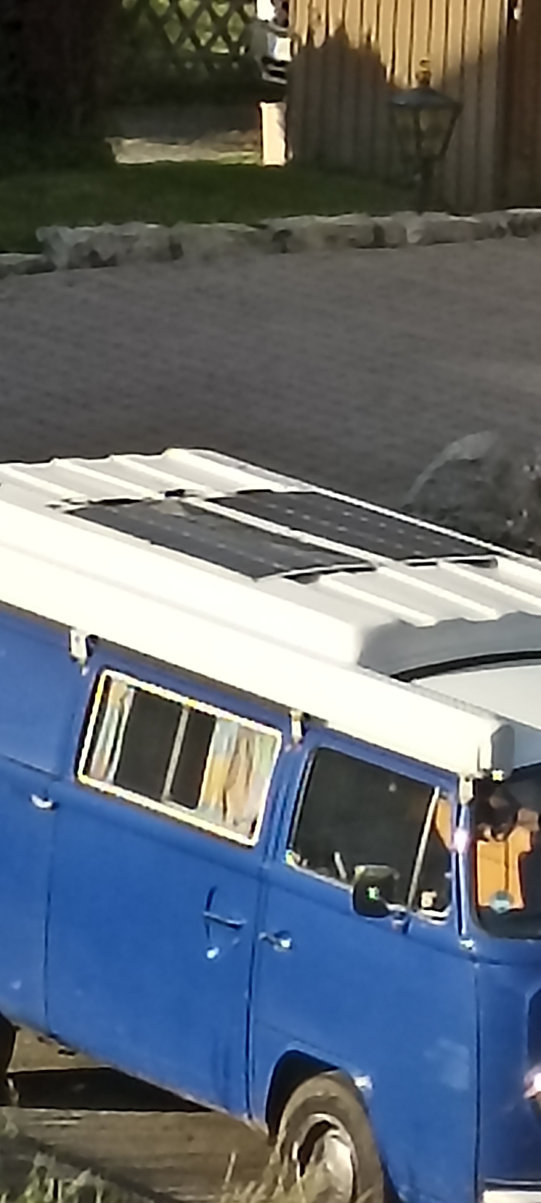

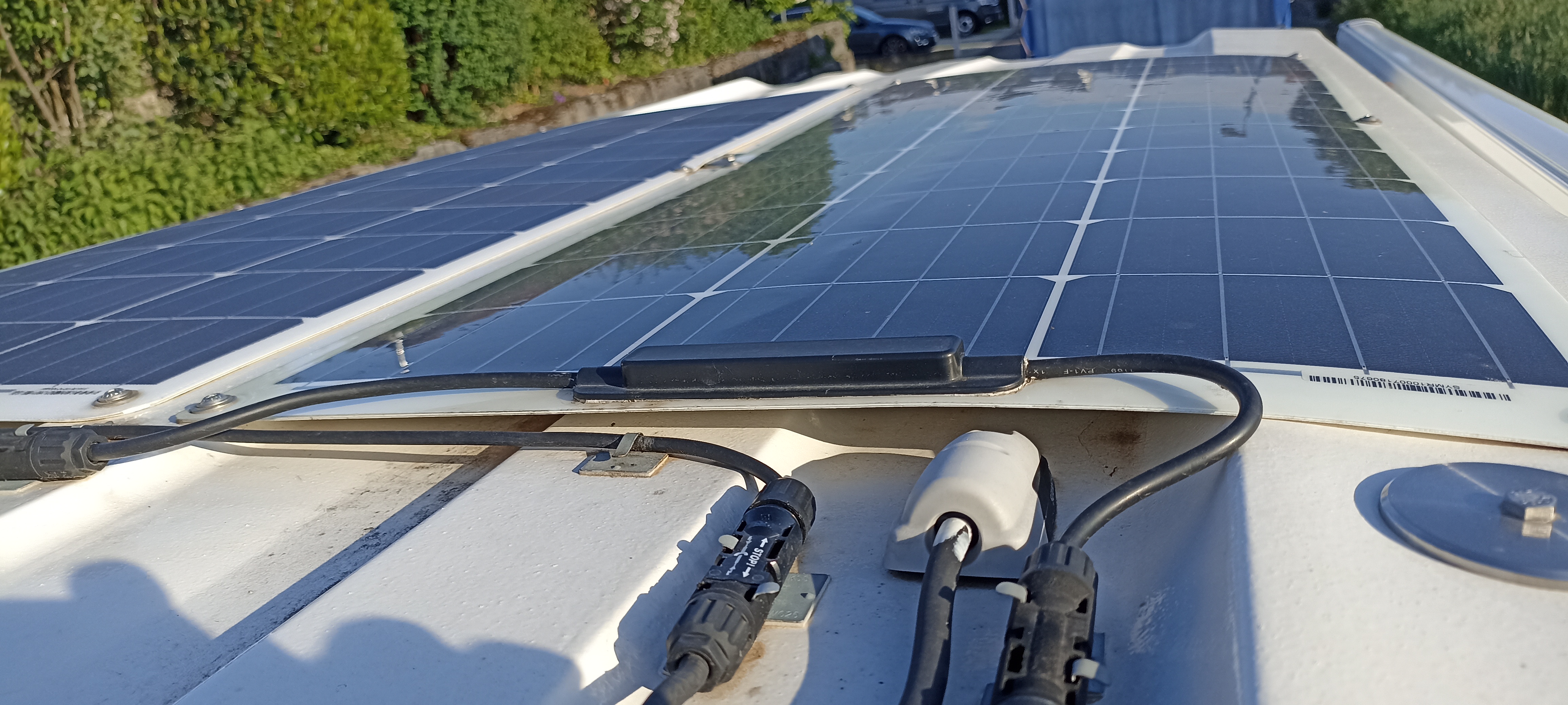

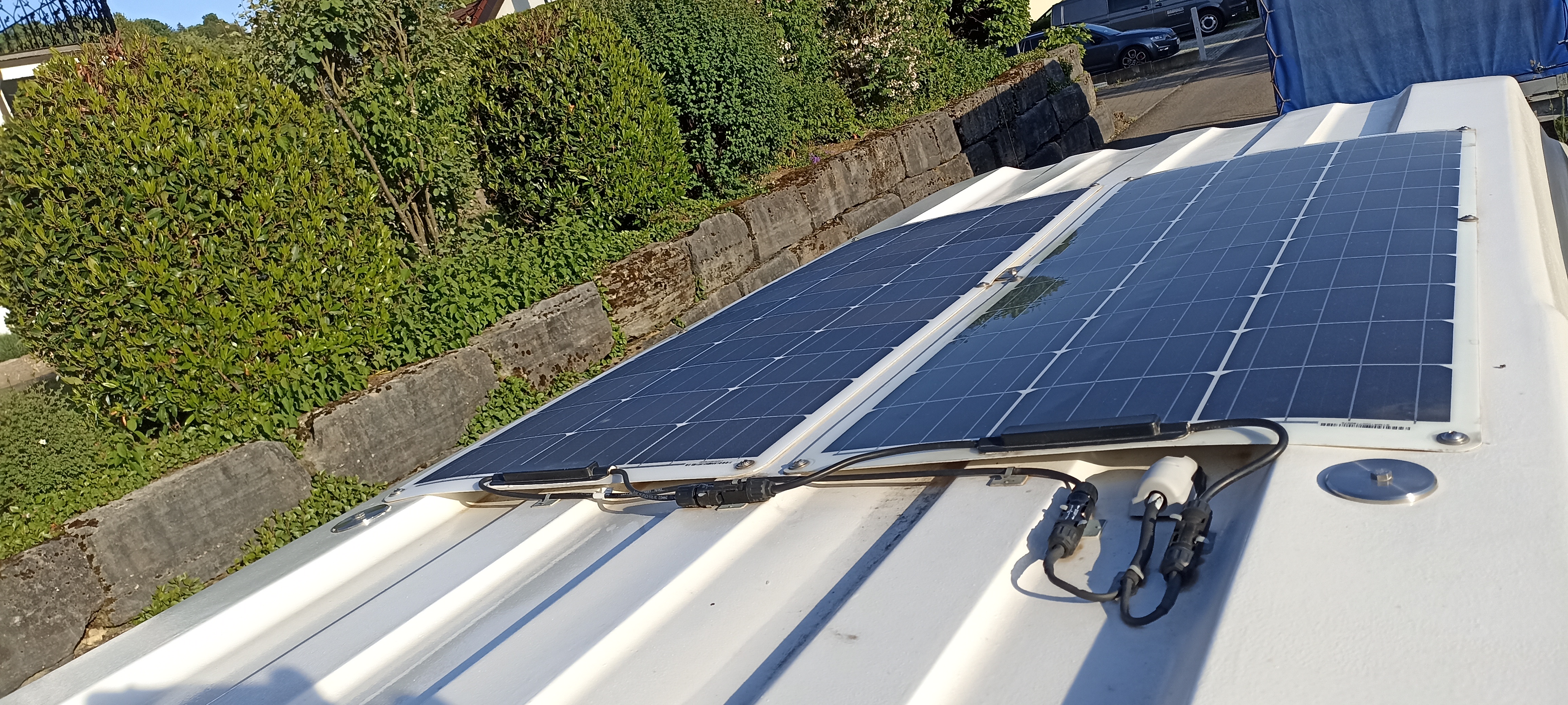

Bei mir sind es 2x 100W und sieht so aus

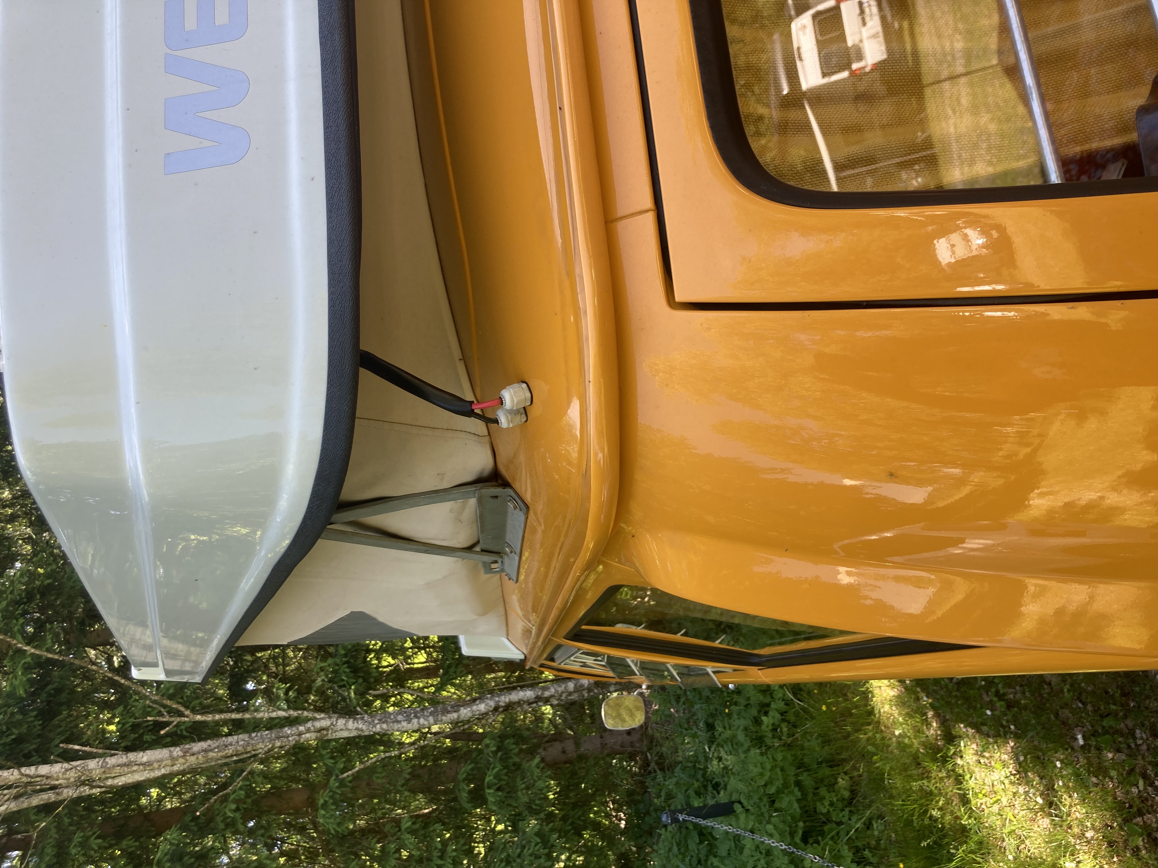

Sorry. Hätte ich fast vergessen.Igelinho hat geschrieben: ↑22.05.2025 10:09Hallo Zusammen,slashman78 hat geschrieben: ↑22.05.2025 09:41 Ist bei mir auch so. Habe ein flexibles Panel auf das Aufstelldach geklebt und geschraubt.
Immer, wenn jemand an meinem Bulli steht und ich ihm sage, dass ich Solar oben drauf habe, fragt mich jeder „Wo?“.
Auf eine sichtbare Kabellage hatte ich auch keine Lust, so dass man es sieht oder so.
Ich habe die Kabel unterm Aufstelldach verlegt, so dass sie bei geschlossenem Dach nicht sichtbar sind und selbst bei aufgestelltem Dach regendichte sind.
Bei Bedarf kann ich da aber noch mal Bilder von machen.
Probleme mit dem H-Kennteichen hatte ich auch noch nie.
Sascha
Danke für die Antworten!
Ich wäre über Bilder vom Modul und vor allem vom Kabeldurchgang dankbar!
Freundliche Grüße
Igelinho
Aber da wir gerade hier sind: , habe ich mich wieder dran erinnert. Nen Bild im geschlossenen Zustand habe ich vergessen zu machen. Brauchst du das auch noch?
Ansonsten sei der Hi Weis gegeben, dass die Kabelführubg nur so funktioniert, da im aufgestellten Zustand das Kabel fast gespannt ist, aber im geschlossenen Zustand der Kabelstrang eine leichte Welle macht. Hatte das mit einer Kamera aufgenommen und getestet.
Sascha

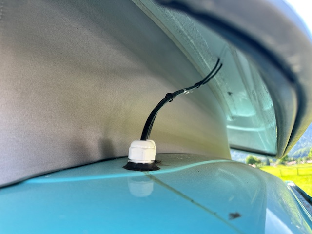

Hallo, hab gerade Gelegenheit Bilder von meiner Lösung aufzunehmen
Die Lage der Löcher im Dach sind auch praktisch um dann innen versteckt weiter zu verlegen.

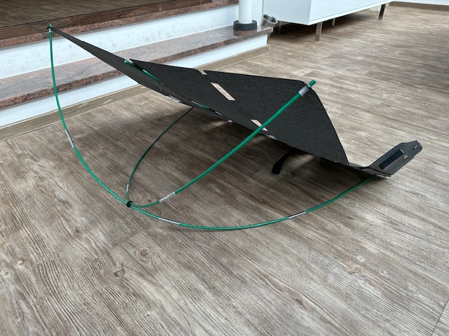

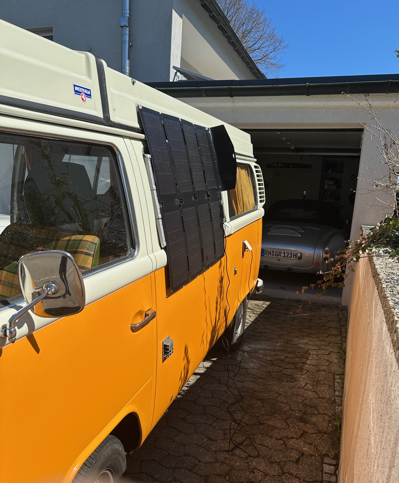

Re: Solartaschenvermeidungsversuch
Hi zusammen,
dann stelle ich mal kurz meine Lösung vor mit der ich hochzufrieden bin. Ich habe nichts fest installiert, habe aber alles schnell laufgebaut.
Habe länger Recherchiert und das Super Kompakte, faltbare 100W Panel von BougeRV gefunden.
https://www.amazon.de/dp/B0DJVGG4MK?ref ... tle_3&th=1
Das Ding ist zusammengeklappt so groß und dick wie wein Notebook. Ich habe mir dann aus GFK Stangen (Gemüßebeet Abdeckung) eine flexibel Gestänge gebaut, dass auch noch in die Tasche mit reinpasst. Damit kann ich auch die Neigung anpassen.
Für die ganze Einheit habe ich unter der Klapp Sitzbank eine Halterung gebaut. Damit verliere ich eigentlich keinen Stauraum.
An der zweiten Batterie habe ich einen Vitron Solarladeregler verbaut und die Einspeisung dazu innen zu meiner Aussensteckdose geführt. Hier habe ich sehr, sehr vorsichtig (45 Jahre altes Plastik) in das Eck neben der Schuko Steckdose eine 5,5mm DC Anschlussbuchse (bis 10A) eingebaut. Dann ein 10m DC Kabel und ich kann das Panel irgendwo hinstellen oder an den Bus hängen.
Siehe Bilder.
Ich komme so an die 75W bei normaler Sonne. Ich lade also so mit ca. 6A.
Ich bin Happy und alles ist Clean wenn ich nicht laden muss.
