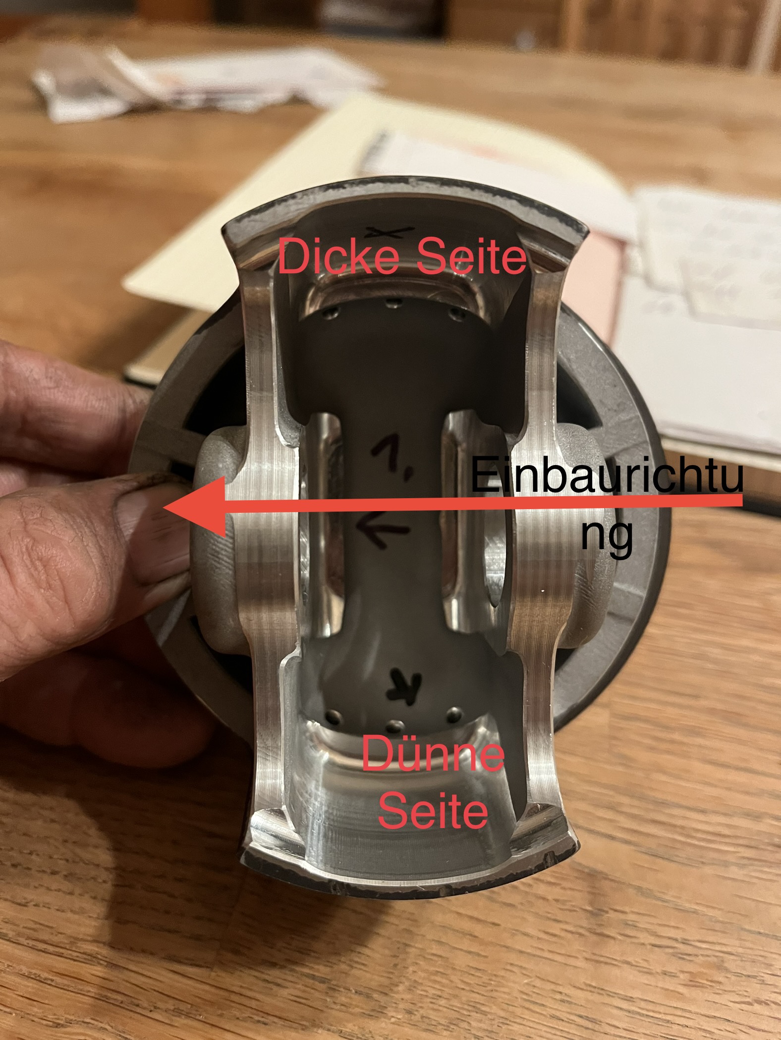

Grim99 hat geschrieben: 11.06.2025 22:17 Leider muss ich ein kleines Update zu dem Motor bekannt geben. Ich hatte einen Kolbenfresser am Zylinder 3 & 4
Hallo
Die Kolben sehen nicht sehr original aus!
Das einbauspiel beträgt normalerweise 4/100 bei schmiedekolben etwas mehr!
Sehr oft sind aber solche Kolben „ Desachsiert“ man muss also aufpassen wie herum man sie einbaut!!!!
Vertauscht man die einbaurichtung steigt die Reibung der Ölfilm reist und der Kolben versagt!
Das ist jetzt nur eine Vermutung deshalb könntest du das mal messen und versuchen nachzuvollziehen
Ob das richtig eingebaut war!…. Wenn nicht brauchst du nicht weiter spekulieren 🤷‍♂️

Theo hat geschrieben: 13.06.2025 06:27 IMG_6772.jpeg
Grim99 hat geschrieben: 12.06.2025 21:39 [quote="Jürgen N." post_id=330334 time=1749752978
Moin Theo, vielen Dank für den Tipp.
Die Kolben sind leider schon ausgebaut. Lässt es sich im Nachhinein feststellen, ob sie richtig herum eingebaut waren?
Liebe Grüße
Marcel

65/1000 Laufspiel sind eigentlich ausreichend (wenn korrekt gemessen wurde).
Kannst du mehr Bilder der Schäden hier posten (beide Seiten der Hemden an beiden Kolben)?
Sind die Kolben 1 und 2 komplett ohne Schäden?
Der Schaden nur auf einer Bank ist ja schon ein bisschen verdächtig...

Grim99 hat geschrieben: 13.06.2025 07:53
„ Ich wüsste leider nich wie🤷‍♂️

Ob der fresser beidseitig oder nur einseitig ist spiel keine große Rolle… das sieht eindeutig aus!…
Die Teile sehen sehr nach „ kremling“ aus, habe ich einem Kunden auch schon mal verbaut….
Wenn da was beim hohnen schief gelaufen ist frisst eben nur ein Kolben oder nur auf einer Seite… das hat in diesem Zusammenhang nichts zu sagen.
Die möglichen Ursachen beschränken sich auf:
- desachsierte Kolben falsch eingebaut.
- laufspiel zu eng
- schlechte Ölversorgung.
Ich persönlich denke ersteres!!
T

klar hat es einen Einfluss ob beide Seiten des Hemdes betroffen sind oder nur eine. Bei einseitigem Fressen liegt kein Spielklemmer vor, Teile können nicht einseitig klemmen.
@Grim99 Ist der Kolbenbolzen überhaupt desachsiert? Hat er eine diesbezügliche Markierung? Auf dem Bild sehe ich nichts und einigen Tuningkolben fehlt die Desachsierung...
