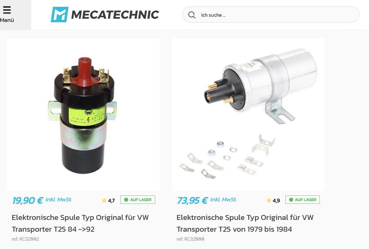

Hallo Jan,
die VW Nr. 211 905 115C führt in's Leere, kein Lagerbestand. Lt. Thomas wäre auch die Bosch Nr. 0221 119 227 richtig, bringt mich auch nicht weiter.
Bei mir verbaut ist Bosch 0221 122 023. Etwas ähnliches finde ich bei Mecatechnic, offenbar für einen T3.
Ob damit richtig liege?

Hm, die Seite wo ich die Nummer her habe scheint es nicht mehr zu geben...
Ich bin jetzt jahrelang ohne Hochleistungszündspule also für Unterbrecherkontakt an der TSZ H gefahren. Diese blaue von Beru hat aber wohl ähnliche Probleme wie von dir beschrieben gemacht. Also kann ich die nicht empfehlen.
Hab jetzt ne gebrauchte von Bosch drin, die gabs mal günstig auf nem Teilemarkt. Die wollt ich schon lang einbauen, war aber irgendwie zu faul dazu. Und Zündkabel war auch ein anderer Stecker.
Jetzt ist drin eine 0211122349 oder 211905115D und das funktioniert.
