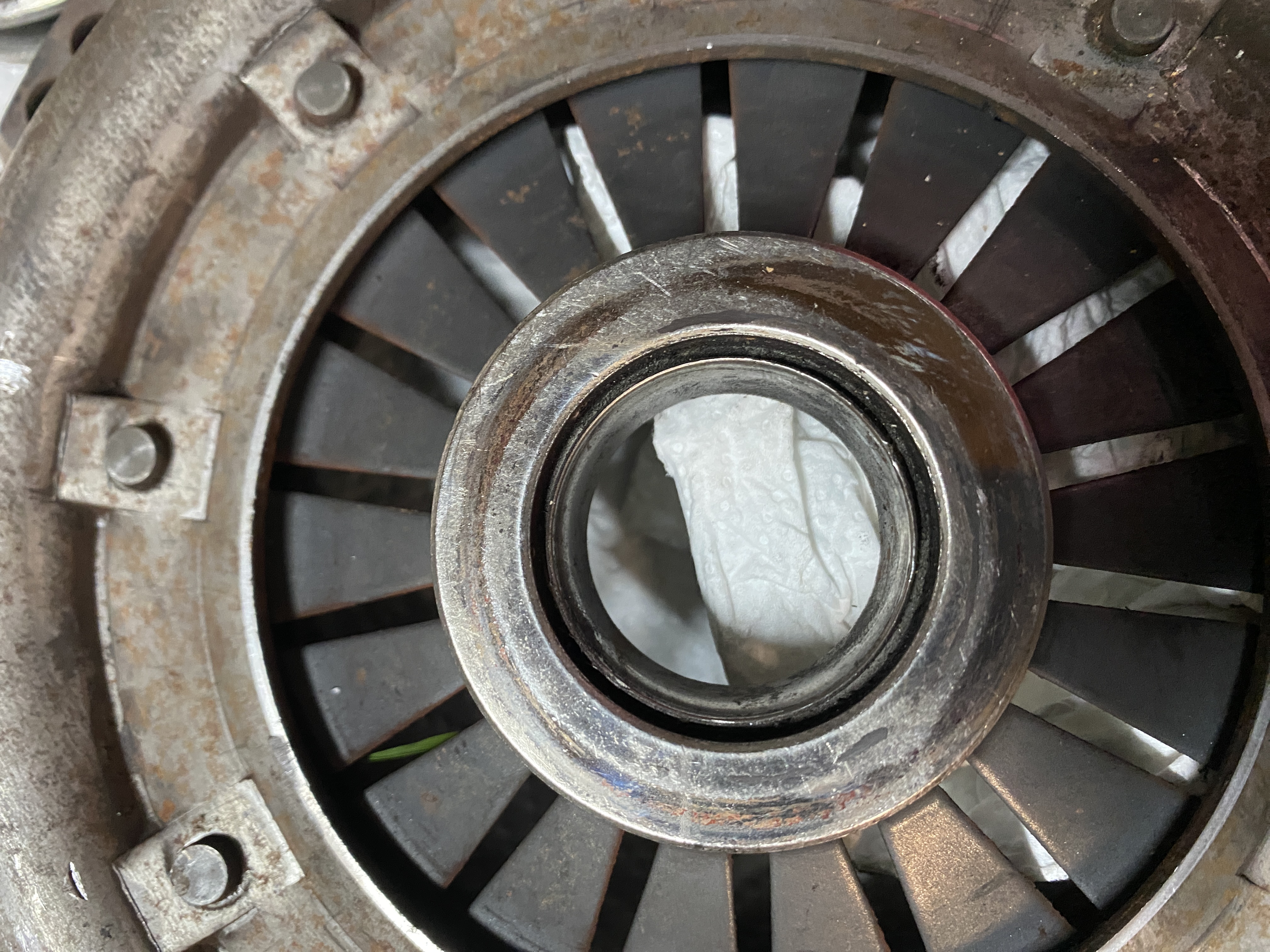

gestern habe ich den Motor rausgeholt und erst auf den zweiten Blick die Ursache für das Geräusch entdeckt.
Das Ausrücklager von Cagero https://www.cagero.com/de/prod/Aircoole ... &f=3&n=407
hat zwar die nötige Tiefe für die Halteklammern, aber der Ring zur Druckplatte hat das falsche Maß, sodaß er nur zur Hälfte auf dem Auflaufring sitzt. Vielleicht könnt ihr das auf den Bildern an den blanken Stellen erkennen. Merkwürdigerweise hat das Lager auf dem Foto neuerdings eine andere SachsNr., als vor 2 Jahren (3159140037) und wenn man die jetzige ET Nr googelt kommen ganz andere Lager.
Ich kann im Übrigen leider nicht auf die geführte Glocke umgestellen, weil ich ein CU Getriebe fahre, das auch mit der alten Glocke schon15mm länger ist, als ein CE. Käme da jetzt noch die geführte Glocke drauf, wäre alles noch länger. Ich hatte das ganz vergessen mit dem Längenproblem. Ich habe jetzt ein NOS Sachs Lager gefunden, hoffe es klappt damit.
Gruß Gudrun

ich habe den Eindruck, Du hast neben der geringen Überdeckung auch noch einen Fluchtfehler. Die Verschleißmarken auf dem ersten Bild sind ganz schön asymmetrisch. Dort würde ich eher nach der Ursache von Geräuschen suchen. Ob mangelnde Überdeckung Krawall macht, würde ich eher nicht vermuten.

Ja, sehe ich auch so. Die Druckplatte ist am Ring asymmetrisch.

Also ich habe ja so 'ne Kupplung noch nie in den Fingern gehabt und habe auch keine Idee, wie man den Anlaufring zwischen den Membranzungen sauber zentrieren will. Ich frage mich allerdings auch, ob das unbedingt notwendig ist. Ohne Zentrierung wird er halt von der Fliehkraft irgendwo hingetrieben, aber er kreist dann immer noch um die richtige Achse. Daraus resultiert also evtl. eine Unwucht, aber keine Relativbewegung, kein Geschrappel zum Drucklager. Das gibt's nur, wenn das Drucklager selbst dezentriert ist. Und das "ungeführte" Drucklager ist ja nun mal per definitionem mehr oder weniger aus der Mitte.
Nach dieser langen Vorrede:
- Die blanken Stellen deuten m.E. darauf hin, dass das Drucklager im getretenen Zustand weit neben der Achse liegt. "Neben" heißt in diesem Zusammenhang natürlich darüber oder darunter.
- Trotz alledem, was ich mir da in der Theorie so alles zusammen reime, macht mich die Membranzunge ungefähr auf 5 Uhr auf dem Foto stutzig. Liegt die nur zufällig völlig daneben oder kann die im wirklichen Leben in die Nut rein, die ich am äußeren Umfang des Anlaufrings vermute?
