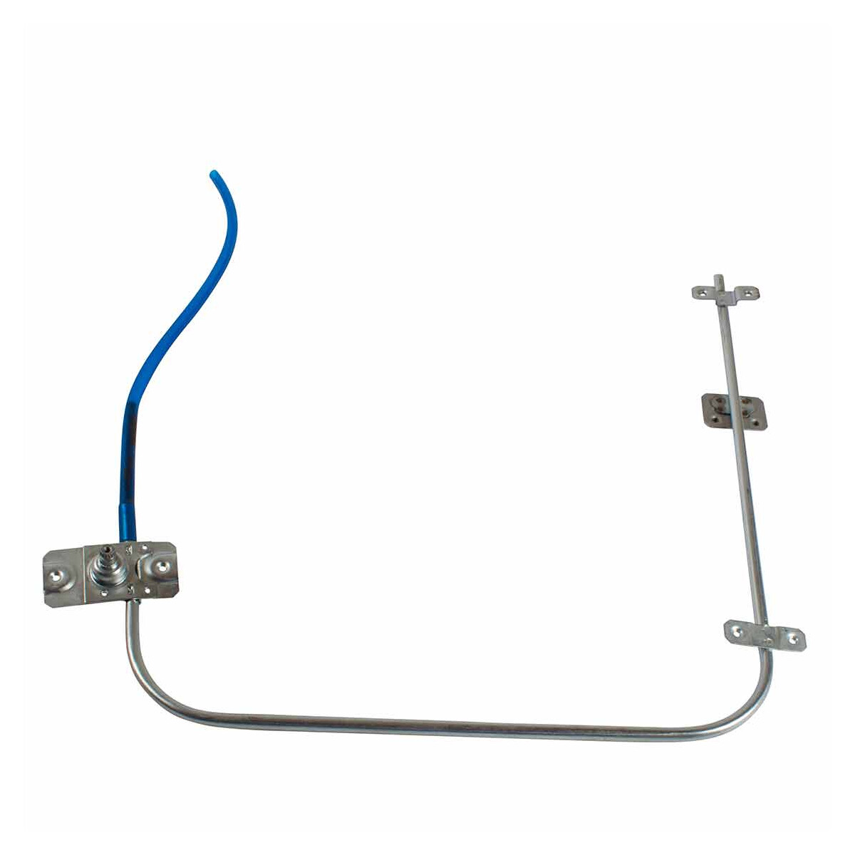

War letzte Woche in Sardinien und leider ist dort der Fensterhebermechanismus kaputt gegangen. Wenn ich die Kurbel drehe, hört man ein klicken und es dreht etwas durch. leider war die Scheibe nur 3/4 geschlossen. Hatte dann die Türverkleidung ab und die Kurbel und festgestellt, dass es leider nicht die Verzahnung zwischen der Kurbel und dem Hebemechanismus ist. Nach reiflicher Überlegung und Angst die Scheibe dann vlt gar nicht mehr hochzubekommen habe ich mich dann dagebenentschieden auf dem Campingplatz die Scheibe ganz runter zu machen und zu versuchen den Mechanismus auszubauen. Er scheint ja verpresst zu sein und dort wird denke ich ein Schneckengewinde drin sein, dass nicht mehr greift. Bin jetzt dank Panzetape und Folie wieder zurückgekommen ;)
Hat das schon mal jmd zerlegt/repariert oder macht das keinen Sinn und ich muss ein Neuteil kaufen? Wenn ja welches Teil brauche ich?Das auf dem einen Foto mit dem gebogenen Gewinde dran oder gibt es da was einzeln? Weiss jmd wie ich den Mechanismus am einfachsten ausbauen kann? Möchte den Aufwand so gering wie möglich halten, da ich im Herbst/nächsten Sommer eh eine Restaurierung durchführen werde wenn alles klappt und ggf dann eh andere Türen reinkommen.

Guten Morgen, das Teil geöffnet habe ich selbst noch nicht. Allerdings schonmal im VW Käfer Bereich davon gelesen.
Getauscht habe ich den ganzen Mechanismus sehr wohl schon öfter, bei T2 und Käfer. Und jedes Mal war es das selbe Spiel: sämtliche Repro Teile waren für die Tonne. Bei unserem T2 hatte ich das Glück, übers Netz noch ein NOS Teil zu bekommen.
Also auf jeden Fall für einen Komplettaustausch ein funktionierendes Originalteil suchen. Zumindest wäre das meine Empfehlung.

ich kann dir einen org Mechanismus anbieten, was man von repro teilen zu halten hat, kann man auch schon in anderen Bereichen ausführlich nachlesen.
Bei Interesse pm

Ja das hatte ich mir schon gedacht dass man das Teil ansich wahrscheinlich nicht reparieren kann. Ja würde dann ein org Teil einbauen. Gibt es vlt eine Anleitung wie ich genau die Mechanik tauschen muss und wie aufwendig es ist/ bzw. was die einzelnen Schritte sind? Muss ich die Dichtungen Scheibe drehfenster usw komplett ausbauen?

Stiop hat geschrieben: ↑17.06.2025 15:38 Gibt es vlt eine Anleitung...
A5.1/8-1 Fensterheber aus und einbauen:
https://www.vw-t2-bulli.de/michaelknapp ... dex.htm#A6
