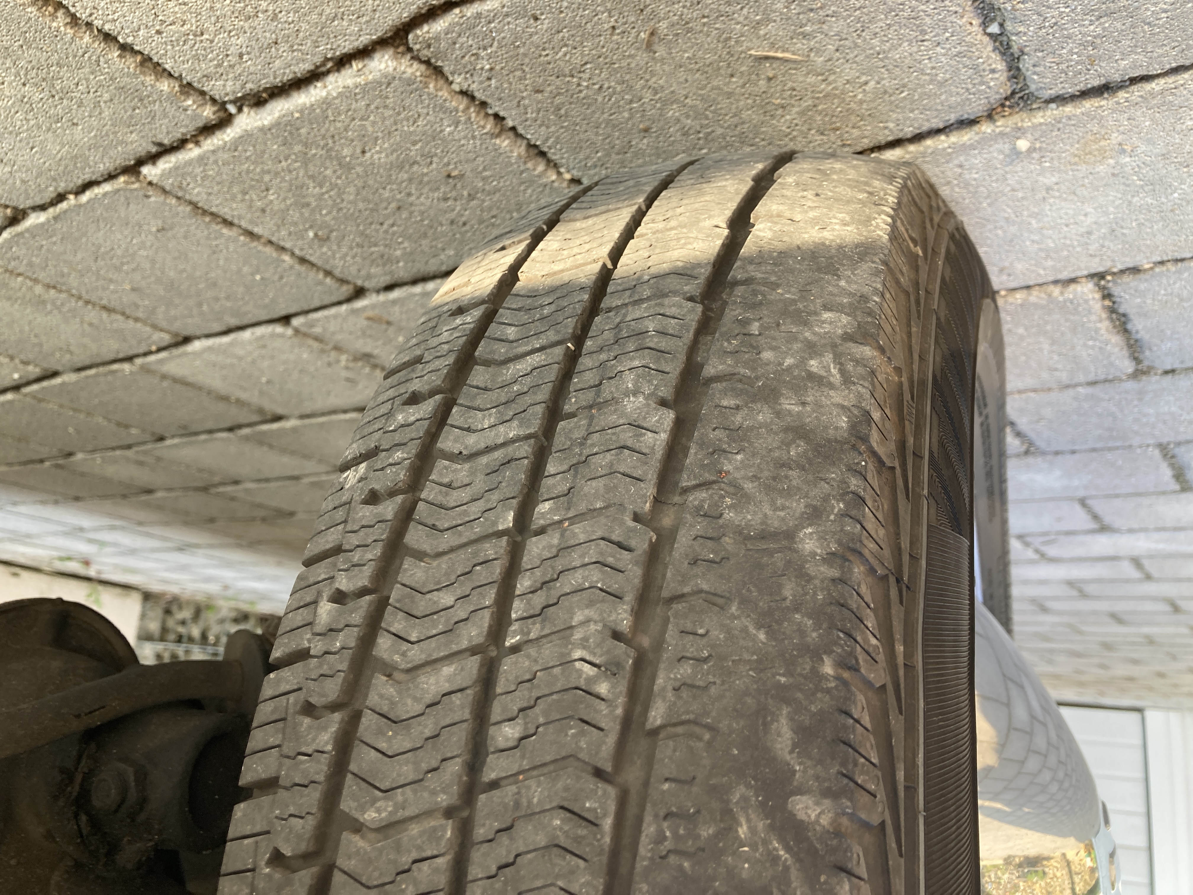

mir ist heute zufällig aufgefallen, das unser rechter Vorderreifen außen abgefahren ist. Innen ist er noch top. Bei den anderen 3 Reifen ist der abrieb gleichmäßig.
Ist hier irgendwas am Sturz / Spur defekt?
Oder ist das evtl. normal?
Haben einen T2a mit Westfalia Campmobil 70.
Hier ist ja viel Gewicht rechts mit Spülenschrank jnd Kleiderschrank.
Grüße Manuel

das ist nicht normal. Eigentlich fahren sich die Reifen Recht gleichmäßig ab, wenn die Spureinstellung stimmt.
Und man kann Spur und Sturz an allen 4 Rädern einstellen. Auch hinten.
Hinten sind oftmals die Drehstabgummis abgenutzt, die man vor einer Einstellung dann erneuern sollte.

Hallo Manuel,
Thomas hat bereits alles gesagt.
Bei einem recht schnittigen Fahrstil in Kurven, z.B. sehr flink durch Kreisverkehre mit starken Lenkeinschlägen, habe ich den Eindruck das dann mit der Zeit auch die äußere Reifenseite stark abgerubbelt wird.
In deinem Fall (einseitig) würde ich vorne die Spur/Sturz Einstellung überprüfen lassen.

Hallo Manuel.
bengerer hat geschrieben: 20.06.2025 11:52 hat zufällig jemand die werte für denT2a 07/70 zur Hand?
:verweis: V 64 https://www.vw-t2-bulli.de/michaelknapp ... frame.html
schrauberger hat geschrieben: 20.06.2025 07:10 In deinem Fall (einseitig) würde ich vorne die Spur/Sturz Einstellung überprüfen lassen.
Nach den Erfahrungen die ich gemacht habe, würde ich aber auch die Hinterachse mit vermessen lassen.
Es gilt: die Hinterachse lenkt mit. Bei meinem Fahrzeug waren an der Hinterachse die Teilspuren unsymmetrisch und beim rechten Vorderrad zeigte sich das gleiche Schadensbild.

Norbert*848b hat geschrieben: 20.06.2025 12:39 Hallo Manuel.
Rundum einstellen ist besser :gut:
@bengerer
Hoffentlich hast du in Deiner Nähe Glück, es gibt kaum noch Werkstätten die hinten am T2 Spur und Sturz einstellen können.

heute wurde vermessen, alle Reifen.
Bis auf vorne rechts hats alles gepasst.
Nachjustiert und nun passts wieder.
In dem Zuge gleich CO gemessen, wenn ich schon in der Werkstatt war.
Danke für die Tipps.
