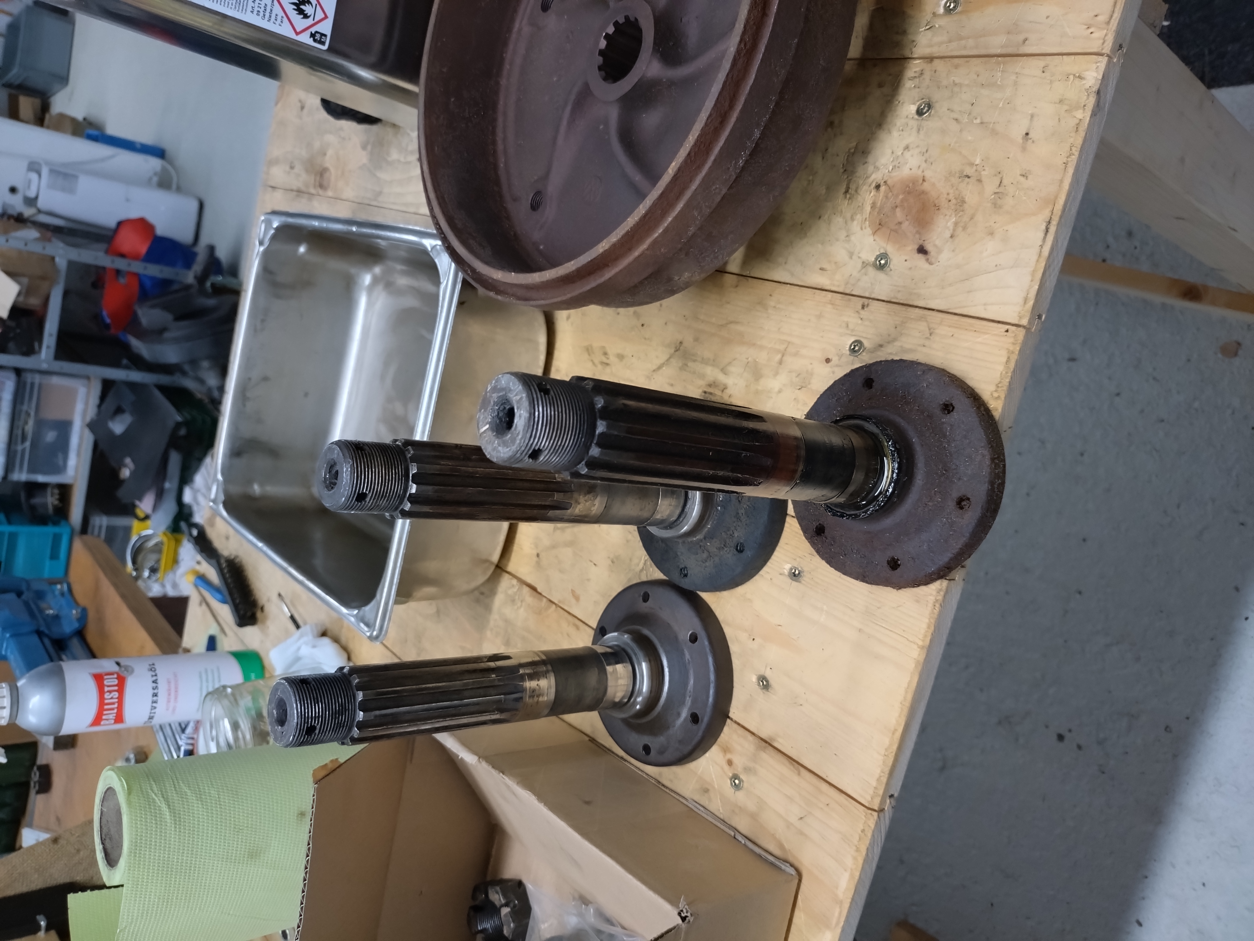

zum Radlagerwechsel hinten hätt ich Fragen, nachdem bei mir was nicht stimmt.
Die Kronenmutter hinten links löst sich so weit, dass sie von Hand zu drehen geht.
Meine Notreparatur mit neuen Lagern vorm Maikäfertreffen hat zumindest bisher gehalten, wobei die Ursache der sich lösenden Kronenmutter geblieben ist.
Jetzt bin ich gerade am Vorbereiten für den nächsten Tausch. Dafür nehm ich u.a. gerade gebrauchte Achsgehäuse auseinander.
Ich habe eine Trommel, die unbenutzt aussieht und weiter 3 gebrauchte. Zusätzlich 3 gebrauchte Achsstummel, die ich an der Verzahnung penibel geputzt habe.
Wenn ich die nun in die Trommeln stecke, habe ich um die Drehachse fühlbares Spiel, ebenso vertikal.
Wie viel Spiel ist da erlaubt? Bzw. müsste das nicht saugend passen und nahezu kein Spiel haben?
Wenn kein Spiel zulässig ist, gibt es ein Maß der Verzahnung auf den Achsstummeln, das min. erreicht werden soll?
Gruß woita

Hallo Woita
Hab kürzlich auch alles auseinander genommen, Einbau mit neuen Lager ist in paar Wochen geplant (nach Sanierung des Hinterwagens, d.h. Unterboden, Hinterachse, uvm.)
Die Achsstummel musste ich abziehen, da war überhaupt kein Spiel.
Deine Achsstummel sehen etwas eingelaufener aus als meine, zumindest bei den rot markierten Stelken, vielleicht ist das der Grund für das Spiel:
Die grün markierte hingegen schaut 1A aus.
Ist bei der auch Spiel zu spüren?
Grüsse
avispa

Da ist's genau so, sonst hätte ich den Stummel schon genommen.
Aber eine Achse kann ich noch zerlegen und auf einen intakten Achsstummel hoffen.
Gruß woita

Hier nochmal Detailbilder der Achsstummel:
Ich hab den 4ten Achsstummel ausgebaut und der ist auch nicht besser:
In dem Papiertuch ist die Nr.4
Leider nicht so toll:
Den oberen Grat kann man mit dem Fingernagel gut spüren.
Der Achsstummel mit der "Chromoptik" ist hier noch am besten.
Weiter möcht ich festhalten, dass der Außenring des äußeren Lagers (Zylinderrollenlager) leicht spiel hat und sich mit Fingerkraft drehen lässt.
Das ist mir schon beim Lagertausch im April aufgefallen und auch jetzt bei 2 weiteren Gehäusen mit Lager.
Gruß woita
